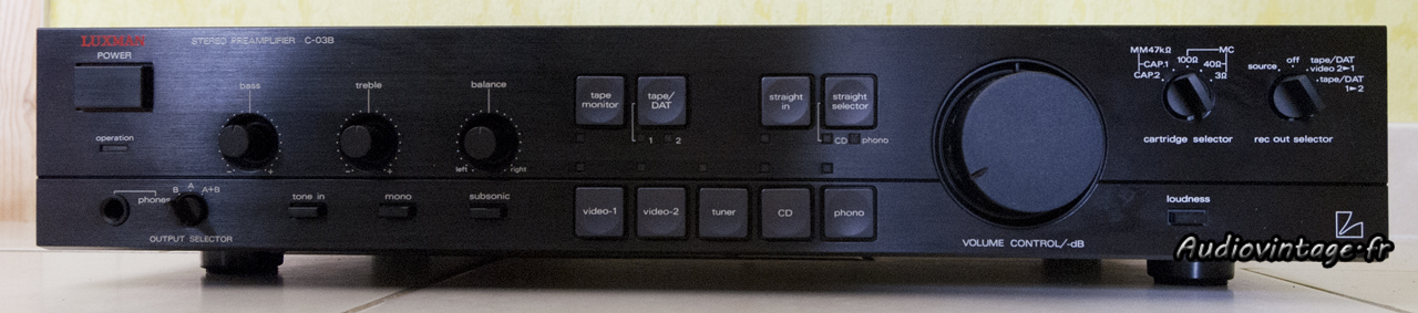

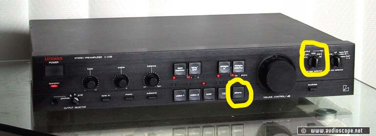

En bas, la selection entrée « phono » et, en haut, le type de cellule: bobine mobile (MC) avec le choix de l’impédance de charge, ou aimant mobile (MM)

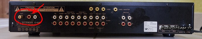

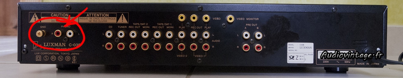

Si c’est le C-03 B voir ici :
Les connecteurs cinch pour une table de lecture avec cellule magnétique sont entourés de rouge avec la connexion de masse juste à côté, entrée « phono » à sélectionner :

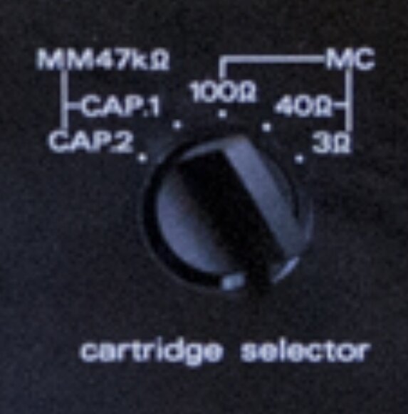

Il faudra également sélectionner le type de cellule équipant votre platine tourne-disques avec ce commutateur :
Je crois que c’est la première fois que je vois un tel sélecteur être aussi précis !
C’est classique sur les bons amplis :

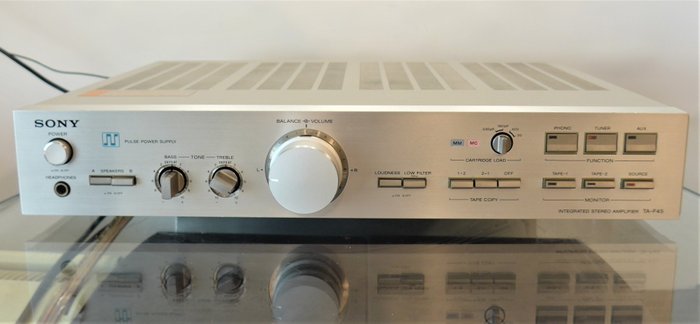

Sony TAF45 : idem : 2 valeurs de capas en MM, et 2 impédances de charge en MC !
Sur des préamplis séparés (adaptateurs phono) ça peut être réalisé par des petits inters DIL…

les capas sélectionnables en MM (cellule magnétique aimant mobile) permettent d’éviter une remontée de la courbe de réponse dans les aigus (compensation de la self de la bobine de la cellule).
les impédances sélectionnables pour les MC (cellule magnétique à bobine mobile) servent à ajuster l’impédance d’entrée (faible quelques ohms ou élevée 100 ohms) suivant le nombre de spires de la bobine de la cellule.

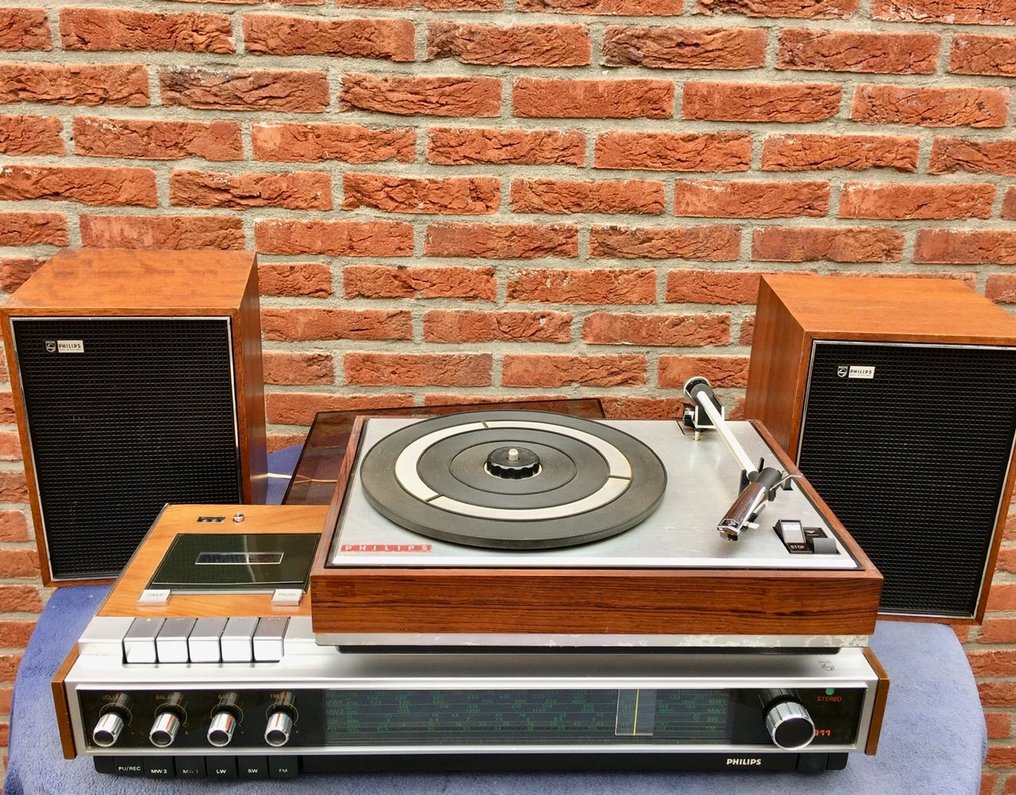

« Bien sur mais des platines piezo sur une chaine hifi c’est plutôt pas courant »
Y’a eu quelques modèles chez Philips, dont celui ci :

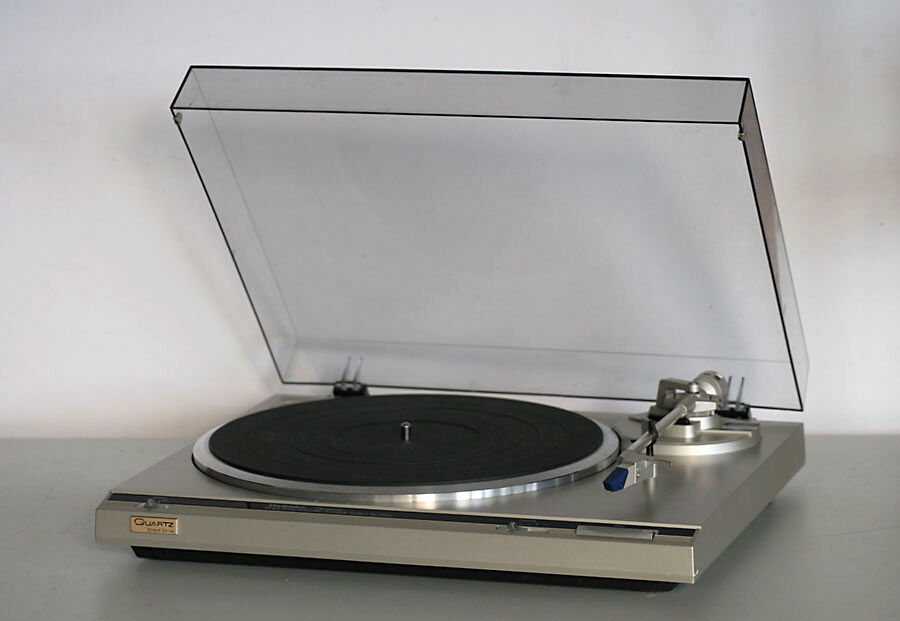

Tout est parfait merci exception faite de la cellule pour laquelle je dois changer le diamant Mais compte tenu delà vétuste de la platine je vais chercher un diamant pour platine SLQ 210
Merci pour vos competences
Une SLQ 210 ressemble à :
J’ai peut-être raté une information mais on ne sait pas de quelle platine à vinyles vétuste ou autre tourne disques voire phonographe cause @oliva
