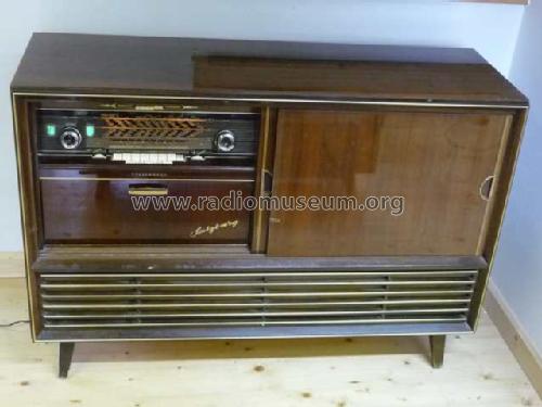

Je suis totalement néophyte en tsf et n'ai que très peu de connaissances en électronique et connectique hi-fi. Pour la petite histoire, j'ai récupéré ce meuble radio il y a quelques mois, un Telefunken Salzburg des 60s ou 70s je pense. J'ai un numéro de série si d'aventure quelqu'un veut plus de précisions. A l'origine le meuble contenait un tourne disque et un magnétophone que je n'ai malheureusement pas. Bien que le vernis soit à refaire, tout fonctionne à priori bien. Dernièrement j'ai aussi récupéré une platine vinyle Philips 22rh802 que ma femme a eu l'excellente idée de faire remettre en service pour noël :) ( cellule et courroie ). Vous le sentez certainement arriver, je souhaiterais pouvoir raccorder la platine au meuble dont ça a déjà été la vocation initiale mais avec une platine dédiée. Pour ce faire, j'ai voulu raccorder la sortie P.U. din 5 broches 180° de la platine vers l'entrée din 3 broches 180° du meuble initialement prévue à cet effet. Mais là le son n'est pas amplifié. Pourtant il me semble bien que le meuble l'est. J'ai réussi à obtenir un manuel en allemand ce qui me rajoute quelques difficultés supplémentaires. Y aurait-il une modification de la prise din à effectuer ? Je vous remercie d'avance pour vos éventuelles contributions ! Bien cordialement ! Brice.

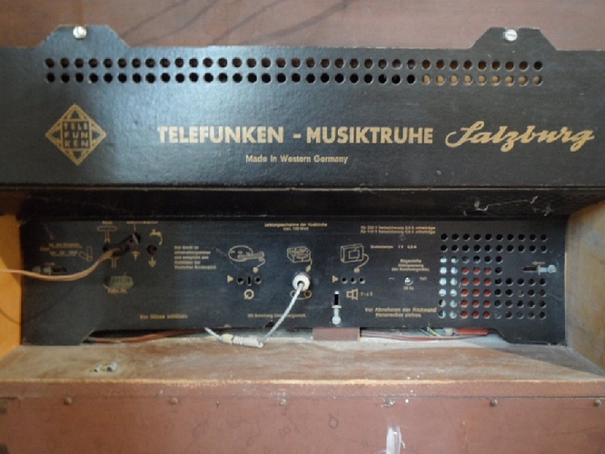

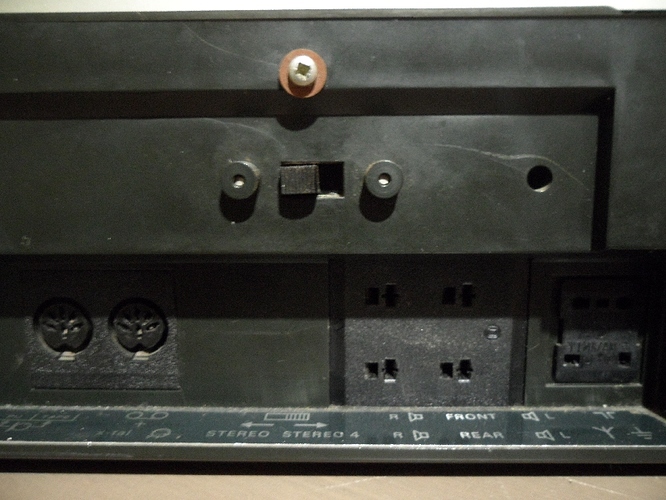

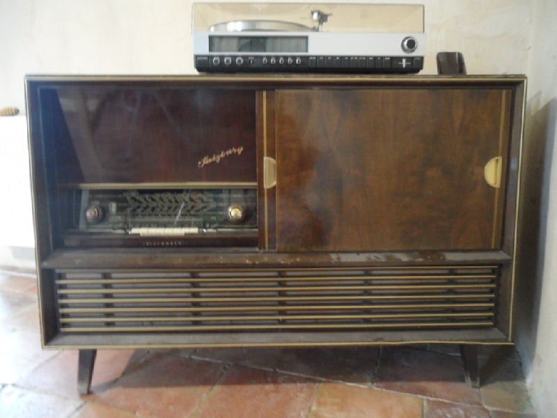

Voici les photos de la platine Philips et du meuble radio Telefunken.
Il y a deux prises din femelles 5 broches 180°. Une p.u. Et une TAPE.
Du coup je ne sais pas si je peux les utiliser en entrée ou sortie…
Les autres branchements me paraissent servir à connecter des enceintes.
Le telefunken est censé servir d’ampli puisque on peut y connecter une platine et un magnétophone dont je peux retrouver les références.
Pensez-vous que les deux éléments puissent se connecter ensemble ou dois-je abandonner cette idée ? Je n’ai pas d’autre ampli ni enceintes c’est pourquoi je privilégiais ce système.

Il y a moyen en reliant la sortie record de l´ensemble Philips à l´entrée TD ou Mgn du Telefunken.
C´est le seul moyen car comme je le vois, la tête du TD Philips doit être une tête magnétique
Maintenant il est possible qu´il faille moddifier le câble din
Fiche din 1 et 4 correspondent à l´enregistrement ou entrée du signal audio et 3 et 5 la reproduction ou sortie du signal audio

bsoir,
Le 22RH802 est une chaine compacte HIFI Philips avec une platine a cellulle magnétique de qualité!
La sortie "TAPE" est la seule utilisable branchée en 1-4 et la masse en 2 à brancher sur l'entrée tape 3-5 et masse en 2 du Téléfunken.
Je confirme donc qu'un simple cordon DIN sera suffisant , mais le niveau de sortie n'est pas très haut (350mV) sera t il suffisant pour le Téléfunken?
Il sera prudent de mettre le volume de la chaine à zéro et éventuellement de mettre deux résistances de 8 ohms dans les prises haut-parleurs pour éviter de "flinguer" l'ampli de puissance à transistors qui fait quand même 2 x 12watts!

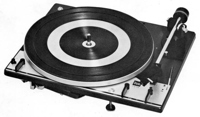

Enfin pour le meuble "telefunken" n'importe qu'elle platine utilisant une tete de lecture "piezo" pourra convenir moyennant l'adaptation des branchements et de la découpe!
je pense en particulier aux platines "Dual" qui acceptaient ce genre de tete de lecture (CDS650) et qui sont (relativement) faciles à trouver!
on pourrais aussi y mettre une platine avec cellulle magnétique mais cela nécessite l'ajout d'un préamplificateur-correcteur RIAA:
solution plus compliquée!

Si ce meuble TFK Salzburg n' a plus sa platine td , il est effectivement assez facile de lui en remettre une comme le précise cidessus Domi
D' ailleurs dans bon nombre de meubles radio que l' on trouve en vente ou pour récup sur le marché , annonces LBC notamment , souvent les platines d' origine ont été remplacées par une plus moderne comme cette DUAL préconisée .

Bonjour Claude,
il s'agit d'un meuble telefunken musiktruhe Salzburg.
Le manuel indique 1/8/1956 mais aucune certitude sur l'année exacte.
Le meuble porte le numéro de série 069281.
La notice ne mentionne pas les raccordements et je dois bien avouer que je les déchiffre mal. Mais je sais où les récupérer.

" musiktruhe " ça veut dire " meuble à musique " , donc c'e st aps une réf modèle ! et come je disais des " salzburg " il y en eu 15 modèles différents commercialisés !
1956 , ça pourrait être celui ci ! à confirmer ,
Salzburg Ch= Opus 7; Telefunken (ID = 188791) Radio
déjà en 1957, le salzburg II  c' est plus la même disposition ni le même chassis de poste radio !
Salzburg II ; Telefunken (ID = 1679975) Radio
Le n° de série est inutile et n' apporte rien , c' est le type ou réf modèle qu' il faut ou le type de chassis qui équipe ce meuble !
Comme il semble encoreavoir  son carton de dos c' est inscrit dessus , mais la photo plus haut n 'est que partielle , bien sombre et bien bruitée et on ne peut rien lier de précis dessus ! Triste

Il s’agit bien de la première photo. Je n’ai pas d’autres type ou référence à donner que “telefunken musiktruhe salzburg”.
Voici des images du manuel en attendant de pouvoir photographier convenablement le meuble.
Et des photos plus lisibles du meuble…
voilà donc sa fiche avec différentes photos Clin
http://www.radiomuseum.org/r/telefunken_salzburg.html
et voici la photo de la platine td d' origine
Salzburg Ch= Opus 7; Telefunken (ID = 494899) Radio
