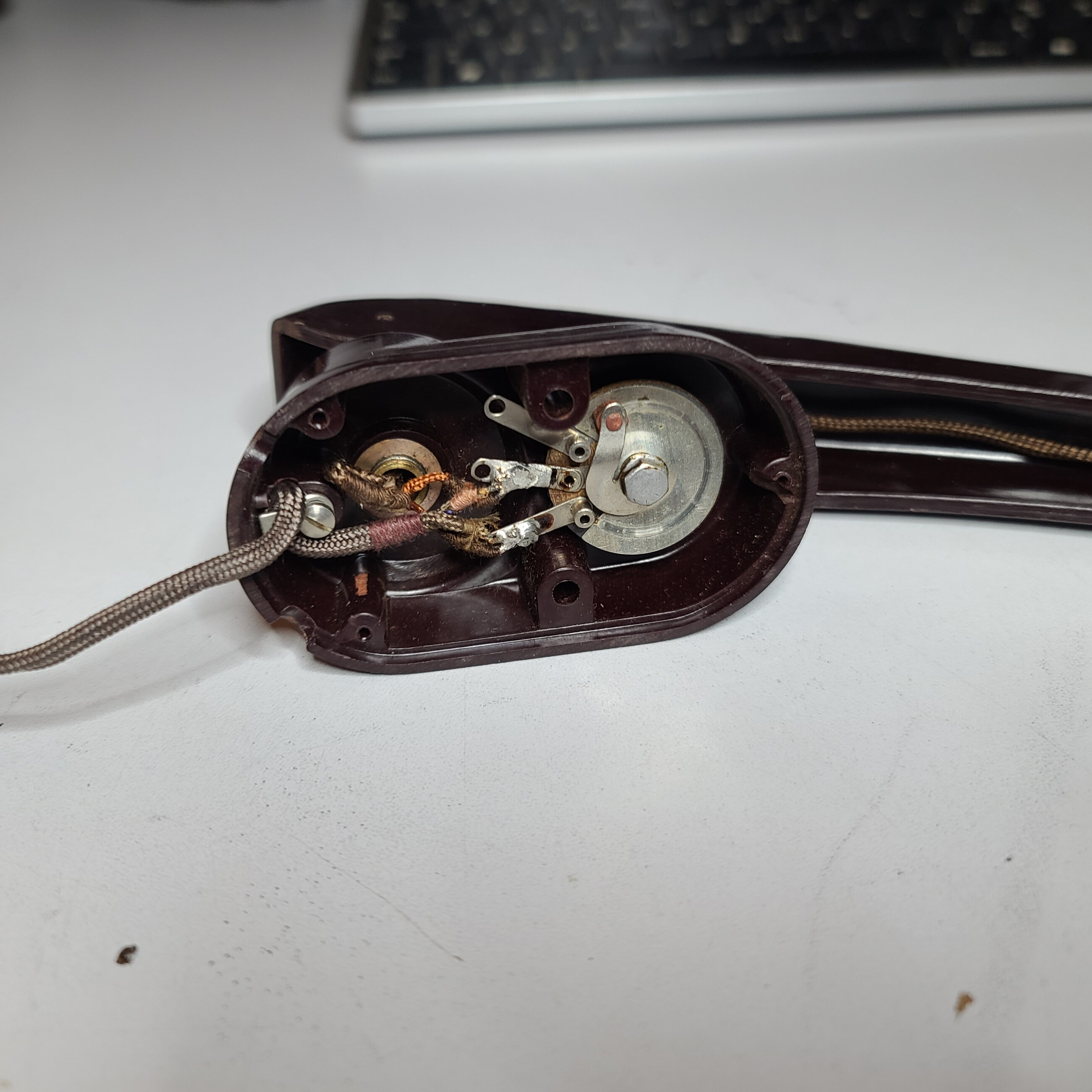

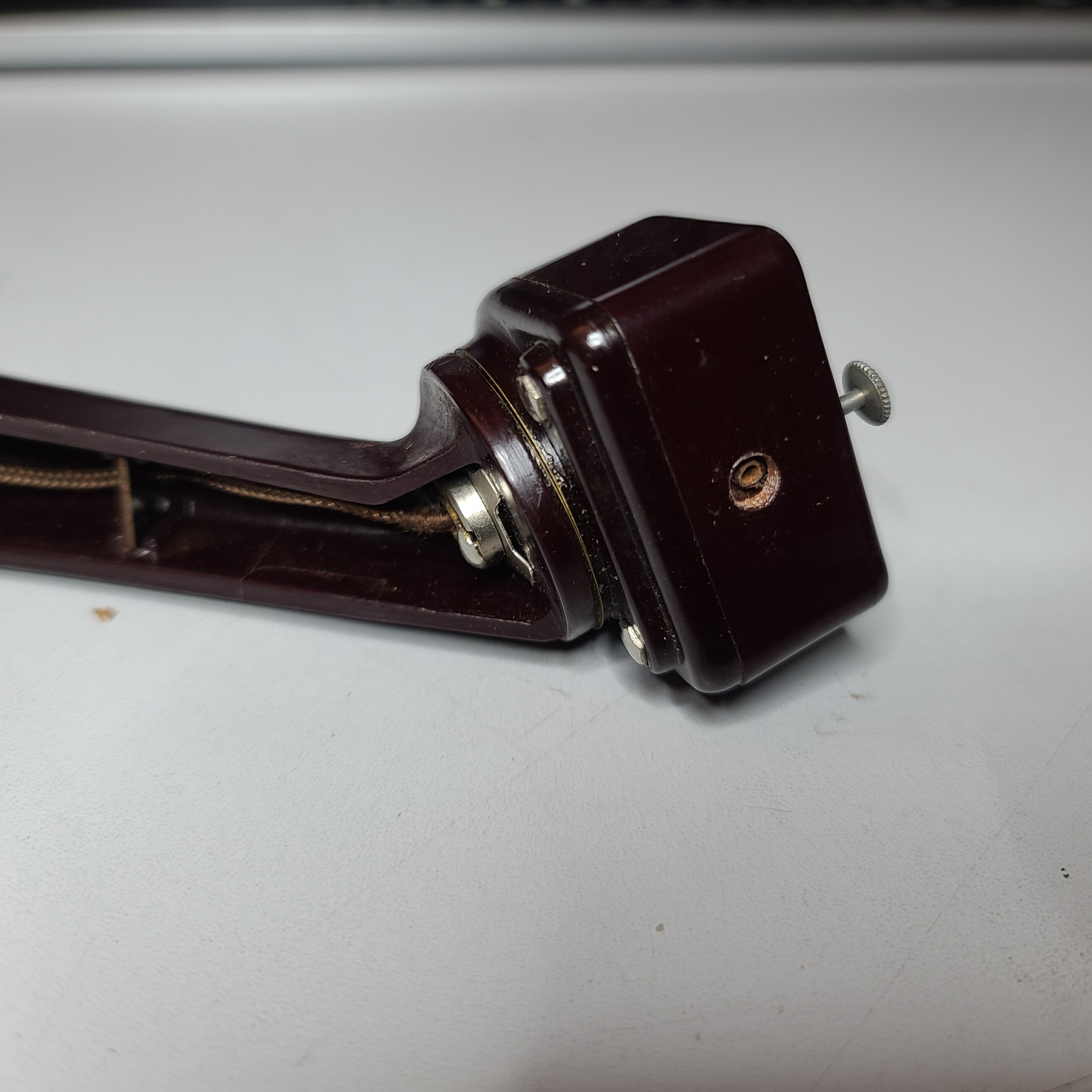

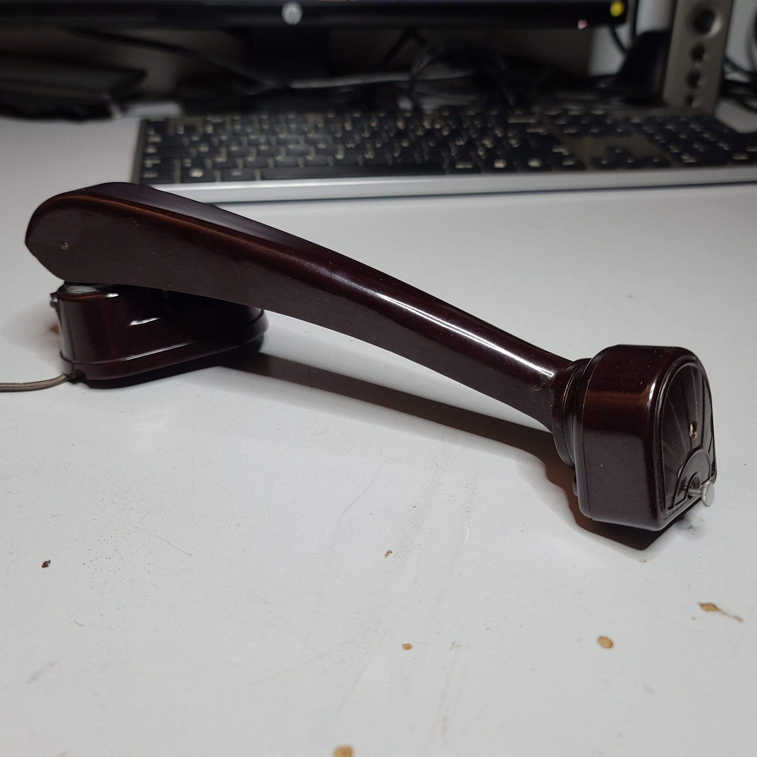

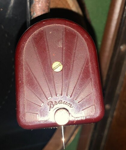

Bonsoir à tous,
trouvé ce jour ce bras de pick-up en ébonite ou bakélite, pouvant être équipé d’une aiguille? d’un saphir? les deux?, sans marque apparente, un bouton de volume? à côté de l’articulation.
Le tout neuf, dans sa boîte, le fil est neuf lui aussi.
Quel est donc cet engin?
Quelques photos:
Bonne soirée,
bras qui etait utilise pour moderniser des platines 78 tours en les raccordant a un poste de radio
assez ancien car il y a un pot de reglage de volumes pour s’adapter aux poses ou le gain et le volume etaient regles par un pot place dans les cathodes des etages HF et FI sans reglage de volume BF
Comme dit plus haut par Radiolo il s’agit d’un bras pour phonographe à aiguille. Soit l’ampli était intégré au phono, soit il fallait le relier à un ampli extérieur comme un poste de radio.
Il a existé plusieurs modèles de diverses marques de ce type de bras.
Je possède un tourne disques 78T (pas de grammophone) qui est équipé de se genre de bras. Un « La Voix De Son Maitre ».
J’irai prendre quelques photos de l’engin demain.
Peut-être un pick-up Braun comme celui-ci :
Et cette publicité, affichée en lien depuis le GL :
La présentation de la face avant est identique au votre.
