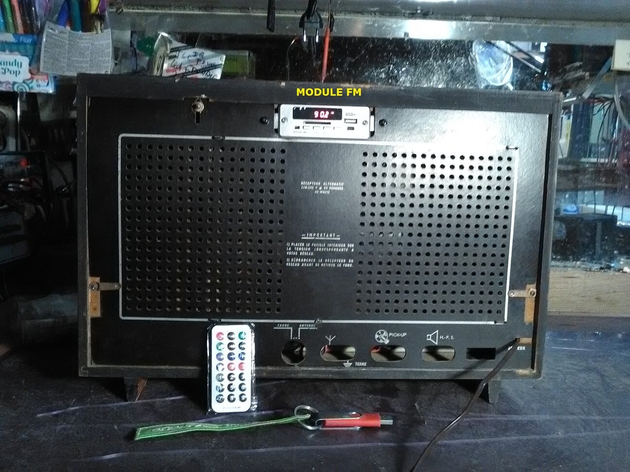

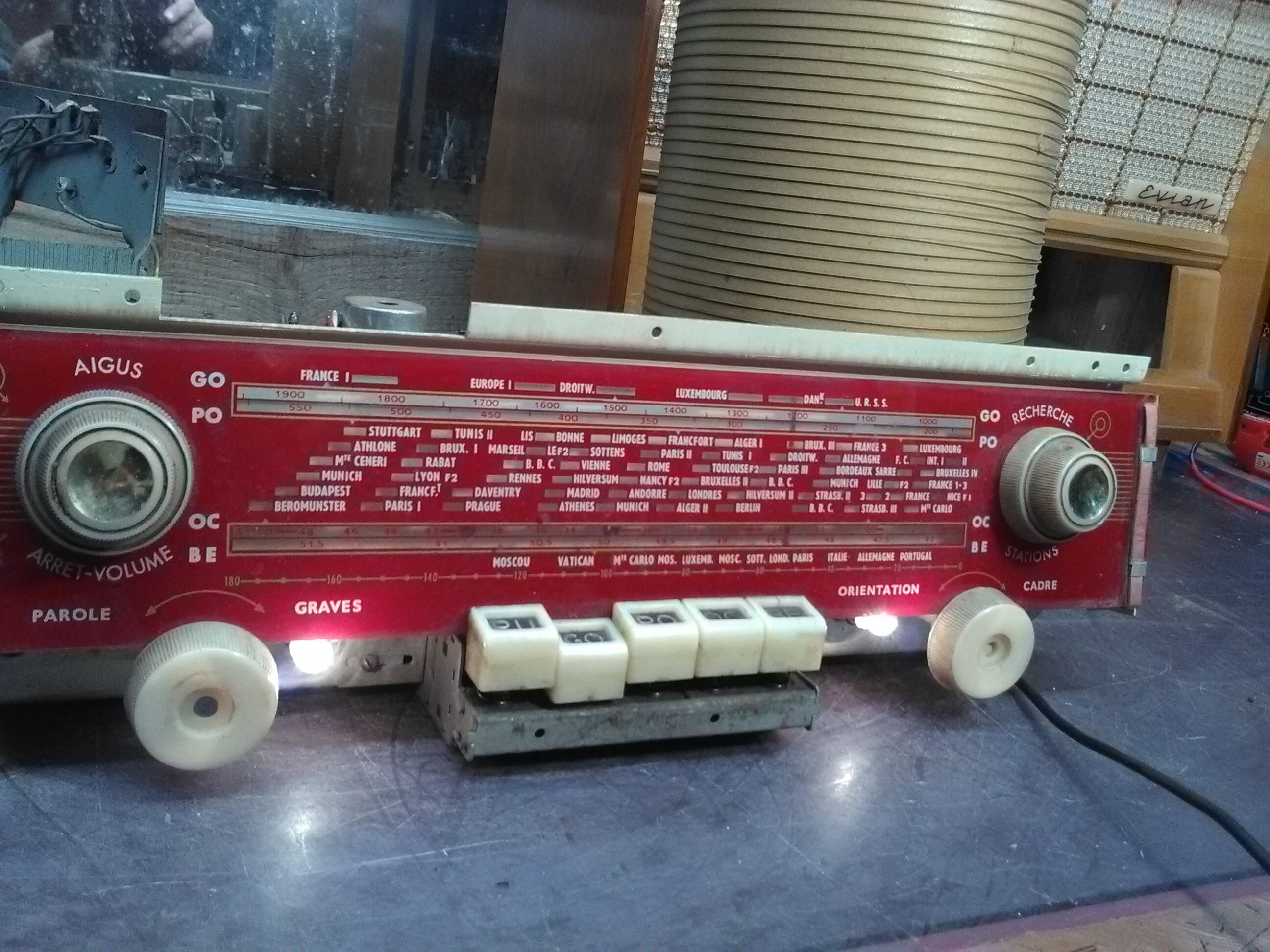

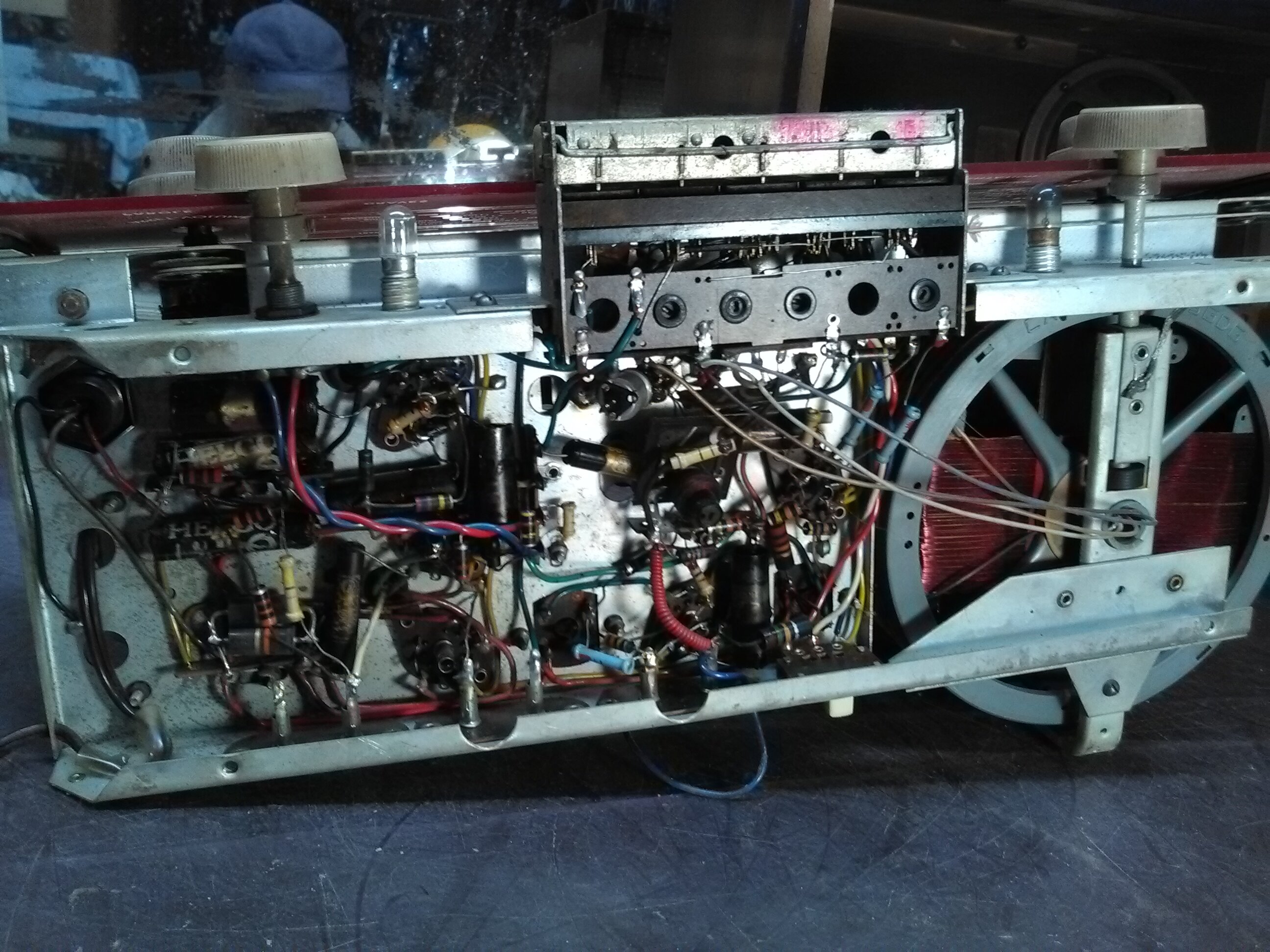

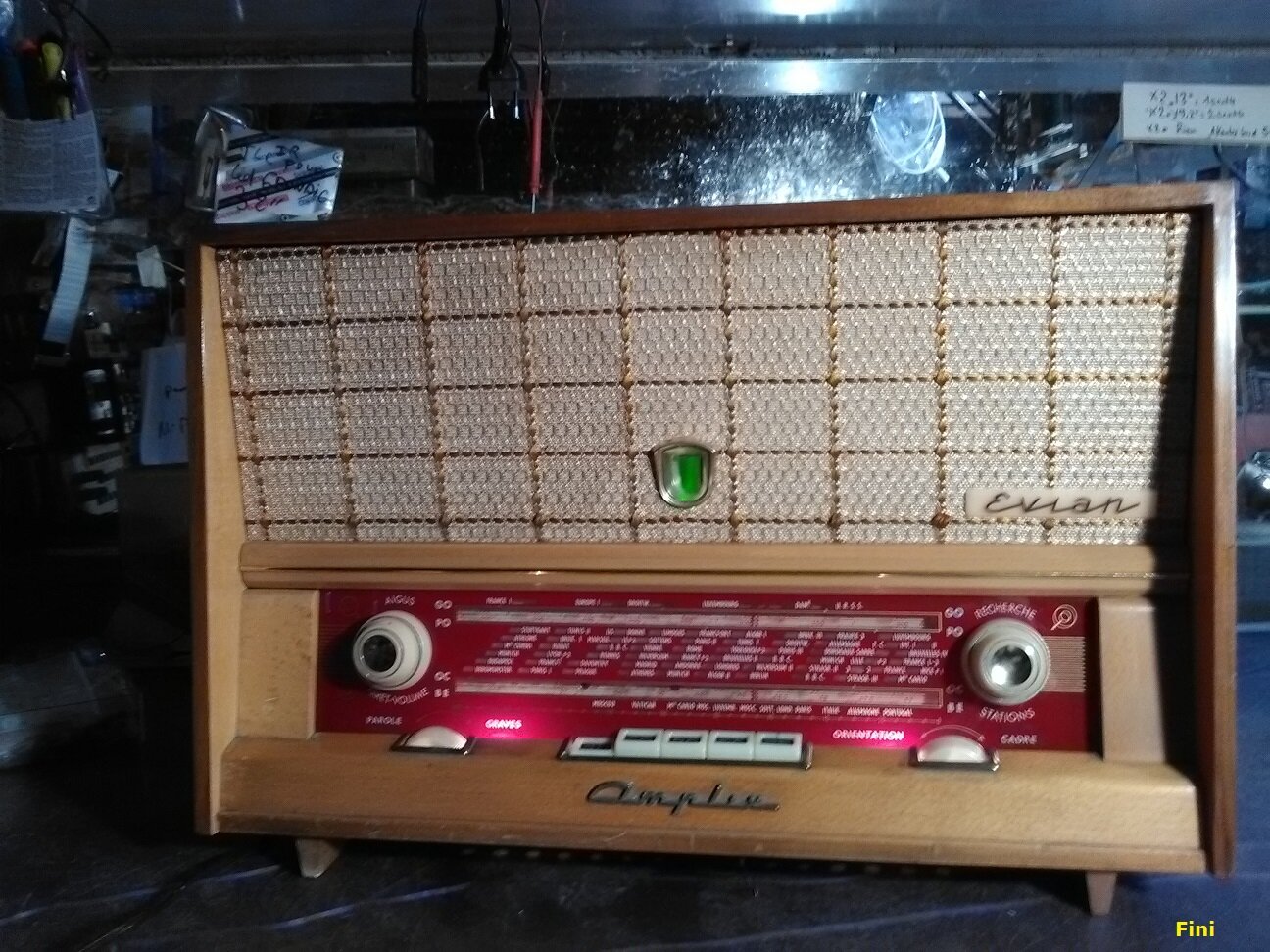

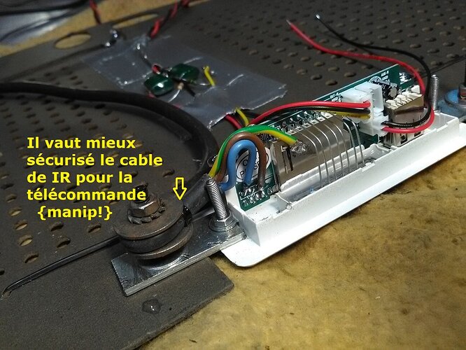

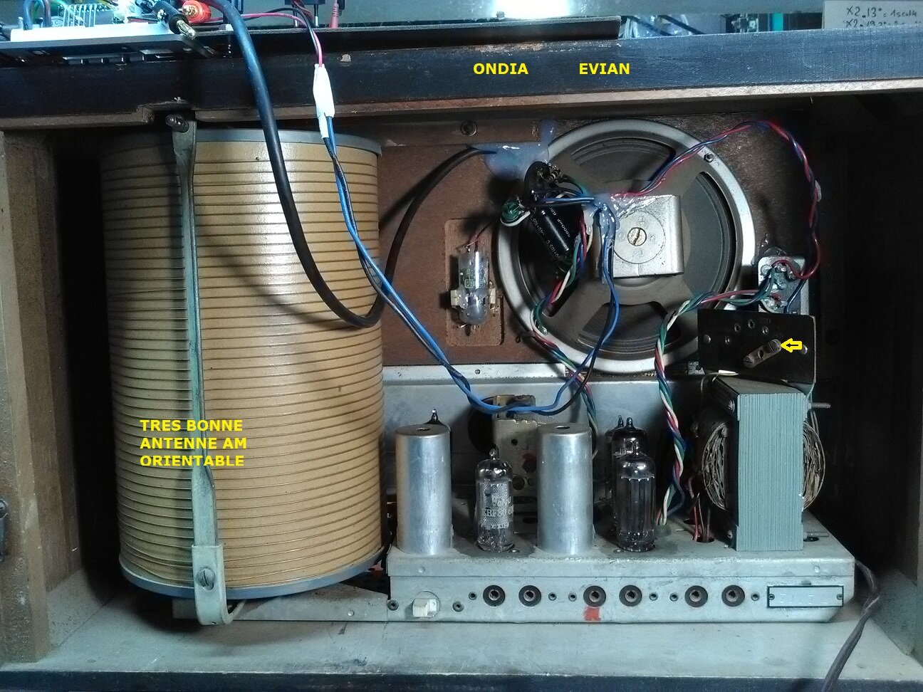

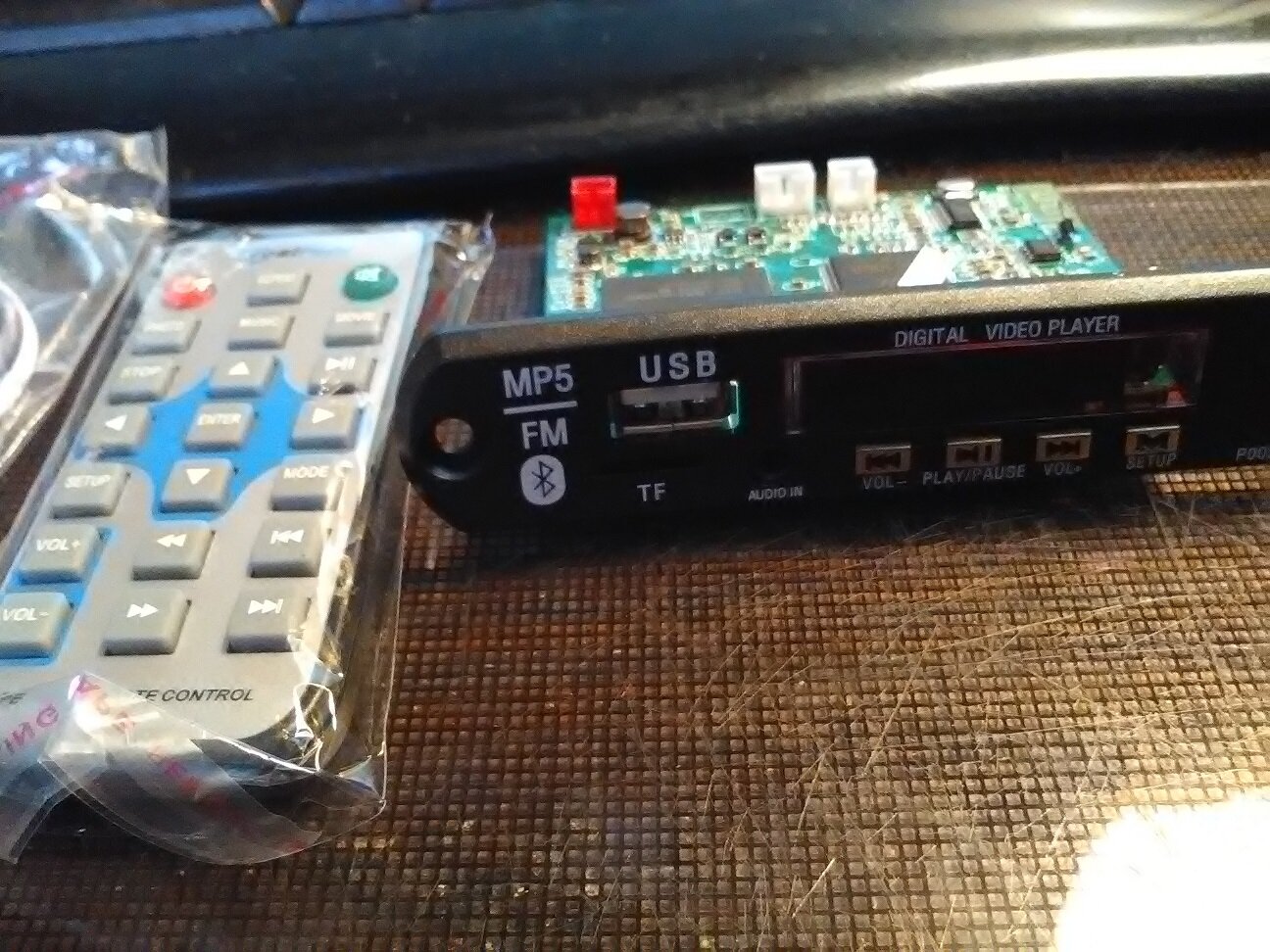

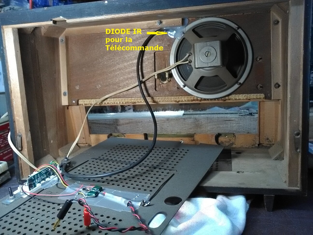

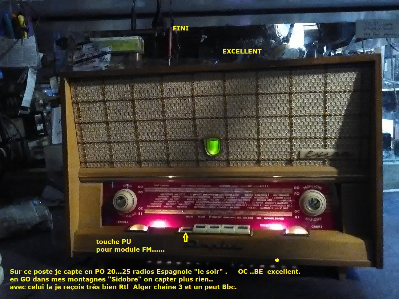

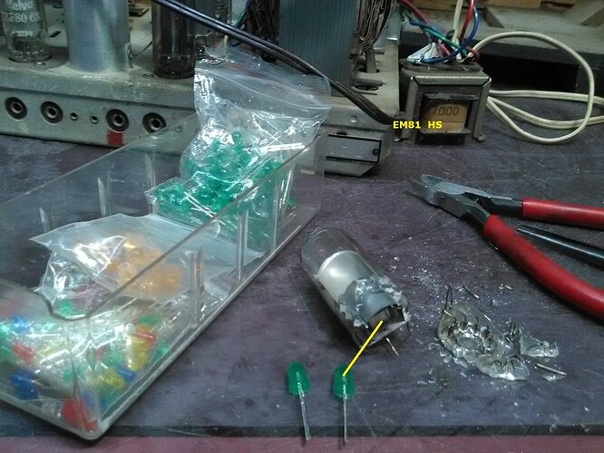

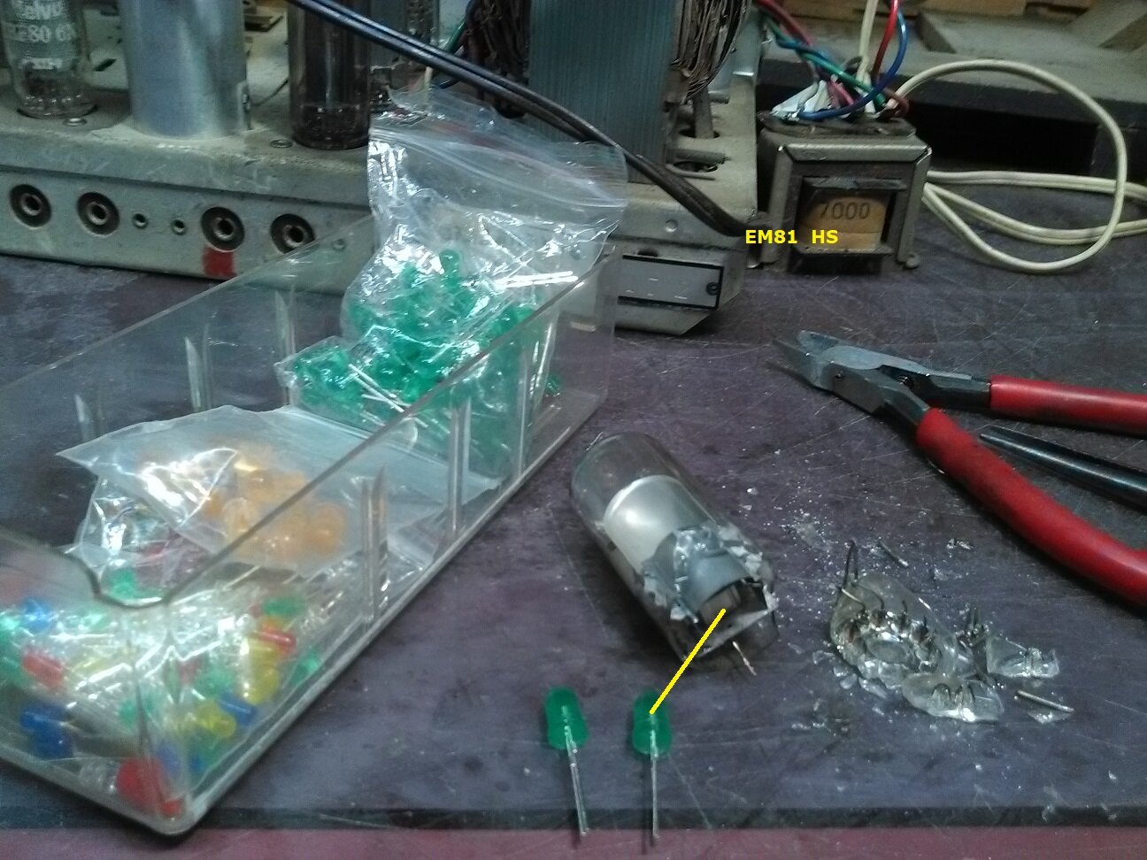

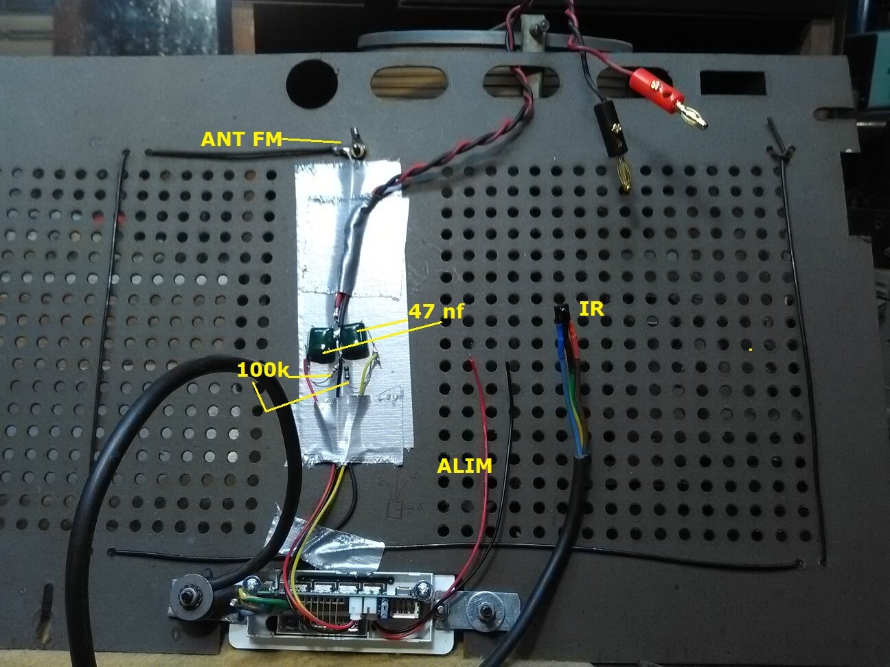

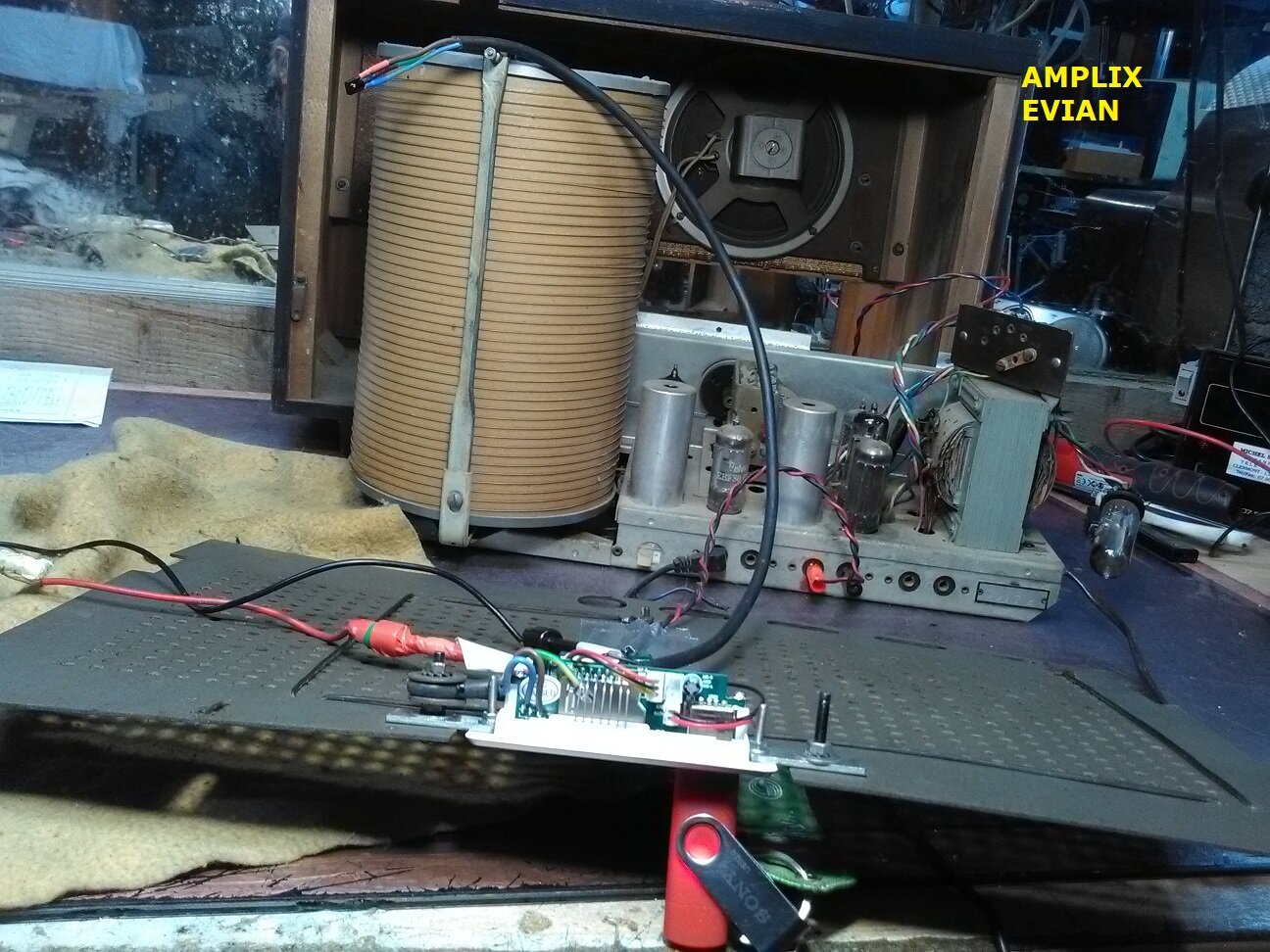

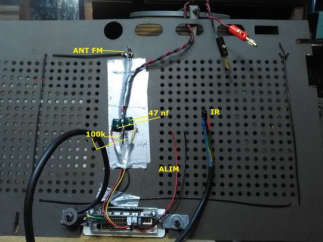

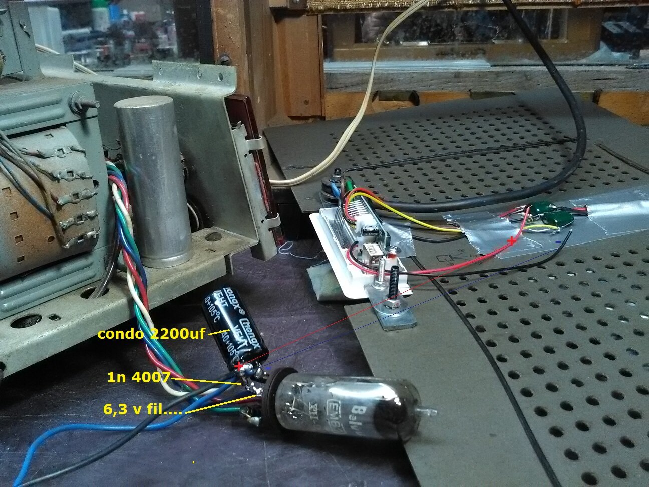

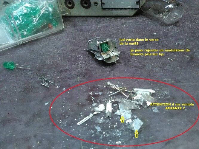

Bricolage autour d une EM81 sur un Amplix "Evian"

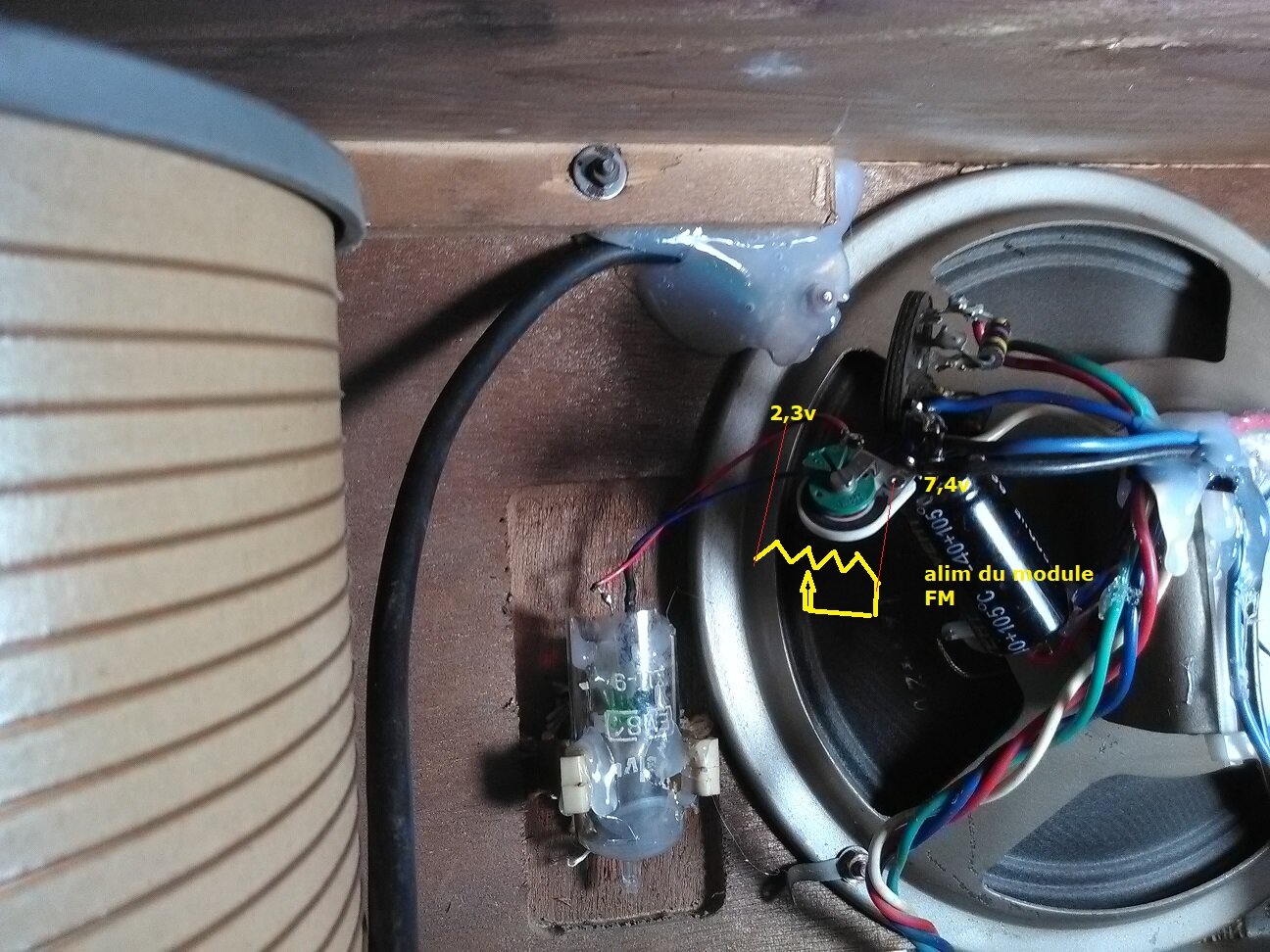

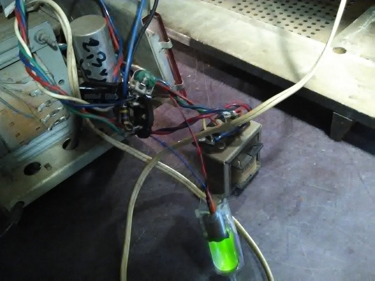

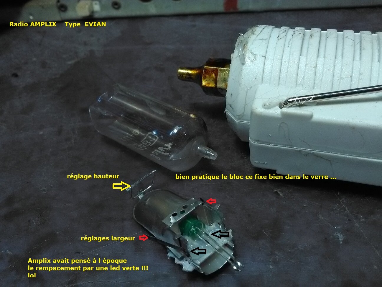

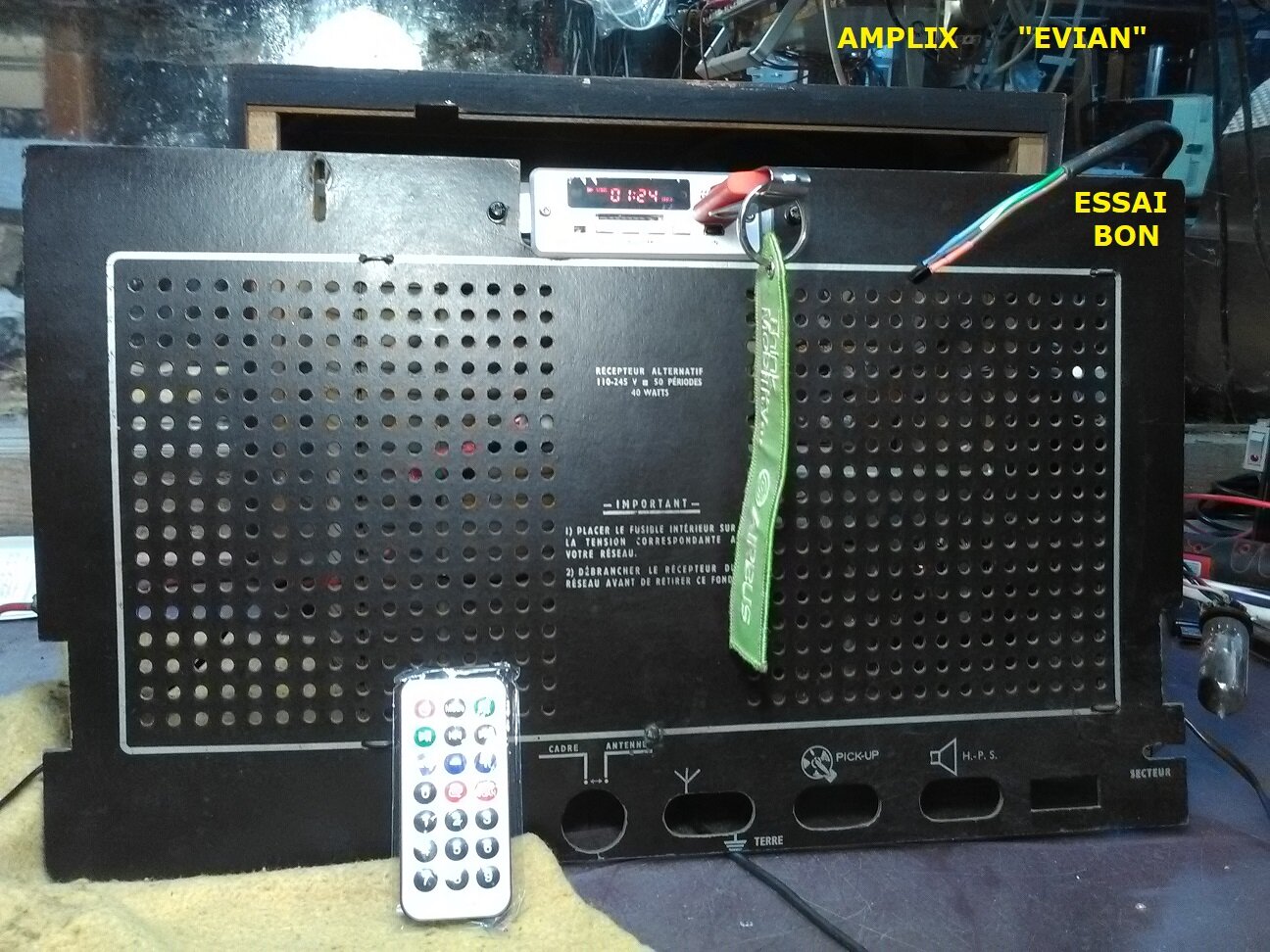

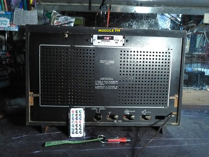

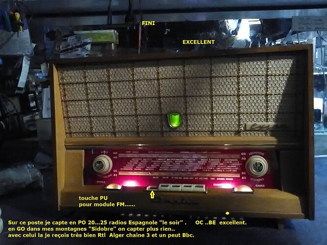

Diode led verte à la place de la EM81 {ooohh le massacre !!!} et installation d un module FM.

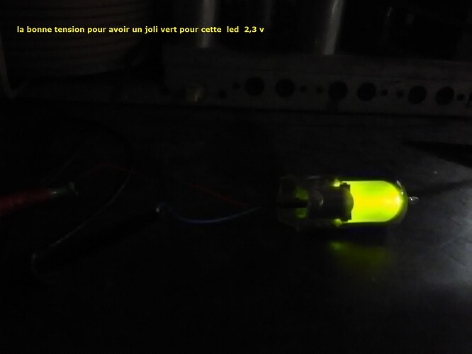

Merci pour ces explications. Quel sont les caractéristique de la led verte ? 2,3V et 20mA ? Cela suffit pour avoir un vert assez fort ?

mettre une Led bicolor aurait aussi été sympa du vert pour GO/PO/OC et du rouge pour le module FM

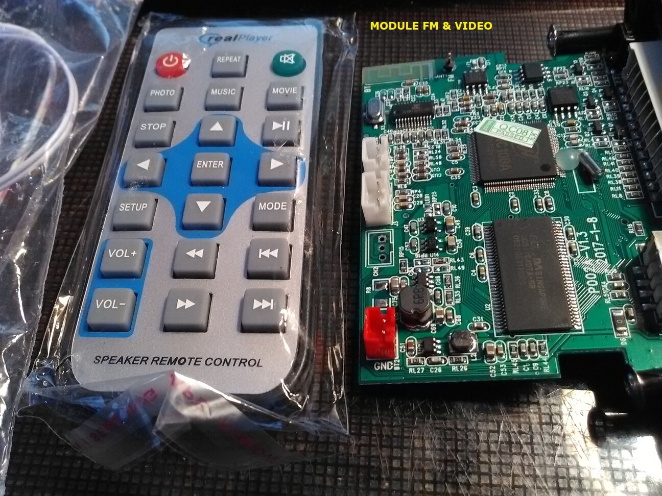

Domi, je suis en train de gamberger 'à la demande d un Ami" un truc de « ouf » comme tu dit.

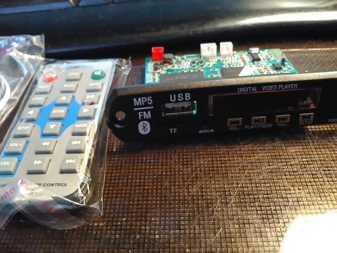

mettre un module fm usb bluetoo… etc… avec un écran vidéo sur un radio à lampes.

Yann, tu prend une led verte et voir le petit montage sur une photo…pas obligé que ce soit 2,3v … tu mesure… réglage…que vert soit bon.potar quelques k 4.7±… j avais un 10k sous la main je suis presque au talon.

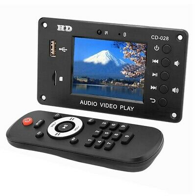

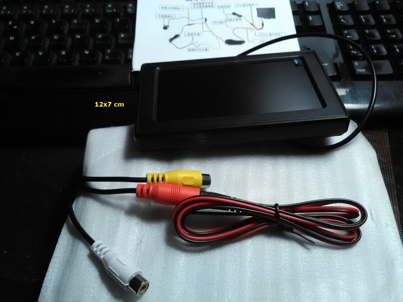

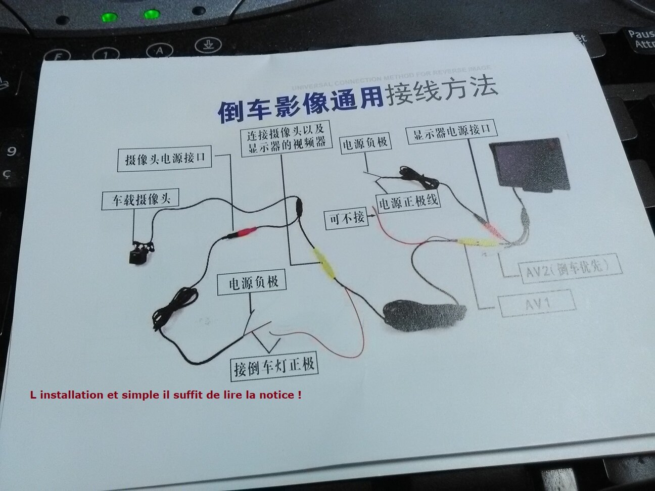

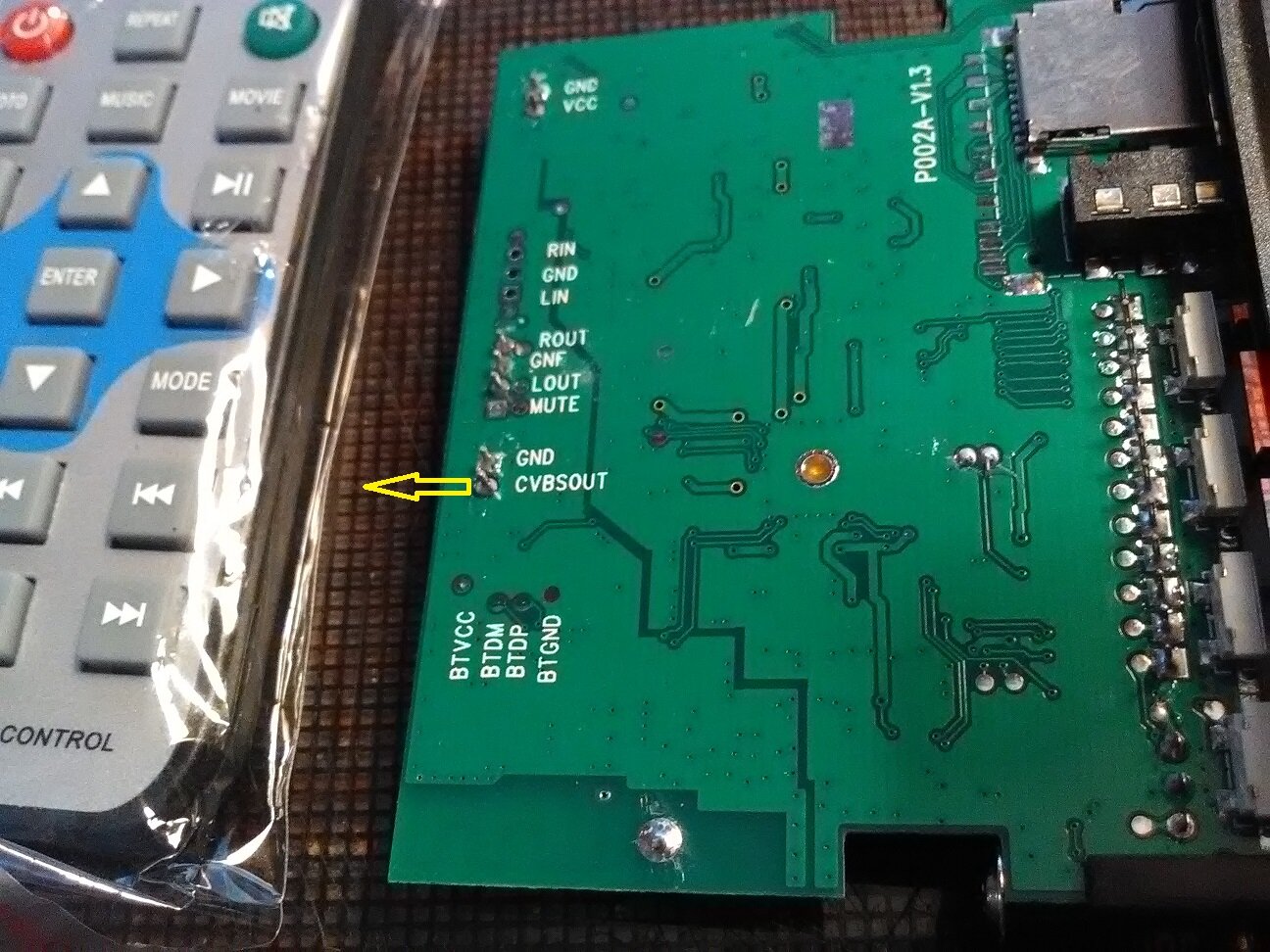

il existe une version « vidéo » du module chinois:
cdt
Merci pour l info…j avais commandé 5 modules {photos} il y a environ 1 an j ai pas eu le temps de le tester {j espère que je me suis pas planter ?}
