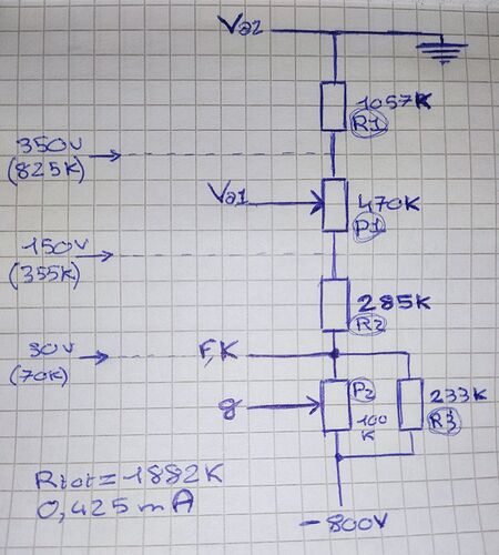

oui U =R*I
et un peu d’astuce qui consiste a garder la somme des résistances constante, quand on rajoute des Komhs d’un cote du pot on les enleve de l’autre coté……
et comme la somme reste constante le courant l’est aussi on peu donc convertir les K ohms en tensions
ce qui fait que 100 Khoms represente une tension de 100 * 0.51 = 51V
donc si on veut decaler pot 2 de 100V on met 200K entre pot 1 et pot 2 et on les enleve de la 1Mo qui devient 800K
apres on normalise les valeurs ce qui ne crée pas plus de 10% d’erreur tout a fait acceptable
et on refait le calcul de la chaine modifiée pour controler que l’on ne s’est pas plante dans le sens des tensions
Avec le montage test et une haute tension entre 400 et 800V vous obtiendrez un spot si le tube est bon, il sera toujours temps après de fignoler les valeurs en mettant des talons
Attention encore une fois les potentiomètres classiques sont a leur limite d’isolement , faites le montage en l’air ou sur du contre plaqué , pas de châssis métallique

J’ai recalculé la chaîne de résistances, avec comme contrainte de garder P1 = 470K et P2 = 100K.
Avec P2 et R3 en parallèle, je risque de perdre un peu en linéarité sur la course de P2. Je pense que c’est négligeable pour mon cas.
Je me suis rendu compte qu’avec mon tube DG7-2 , il n’y avait pas besoin de mettre une résistance de 100R ou une connexion directe entre cathode et filaments, une liaison interne est déjà présente
Dans le message N°16 de @F6CER, sur son schéma, quel est l’intérêt de R1 et R2 ? Fixer une référence à la masse ?
Si le tube est fonctionnel, je compte reprendre le schéma à partir de la, en construisant l’ampli horizontal puis, si ce dernier fonctionne, l’ampli vertical.
Qu’en pensez-vous ?
Les deux résistances évitent tout simplement de laisser les demi plaques a un potentiel indeterminé
Autrement ne vous tracassez pas avec de tels calculs , l’essentiel est que la luminosité agisse et que la concentration optimale se fasse au milieu de la course

J’ai ajouté en fin de ma chaine de résistances une résistance variable de quelques centaines de K curseur à la masse pour tomber sur mes 42mA, mes tensions sont irréprochables et comme je les avais calculés !
Les 2 résistance de pull-down font 1M.

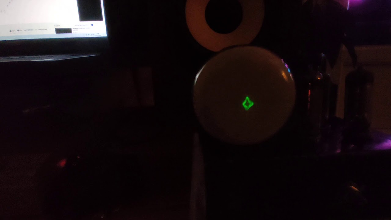

C’est agréable de voir ce petit « point » vert
(bon, c’est plutôt un trace, mais c’est un bon début ^^)

Ho ! Curieux !
Je viens de me rendre compte qu’on débranchant l’appareil du secteur, la « traînée » devenait un jolie petit point bien rond !
Et en approchant le bout du tournevis sur le côté du tube, celà fesait dévier le faisceau d’électrons ! Il va falloir que je blinde le tube ! J’imagine que c’est le transfo qui se trouve à côté qui vient perturber le tube, et que la « traînée » est fait avec les oscillations du « 50Hz » ?

Bingo !
Oui, tout appareil équipé d’un tube cathodique électrostatique se doit d’être équipé d’un blindage en mumétal pour le protéger des champs magnétiques perturbateurs.
