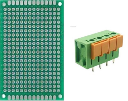

a une époque lointaine j avais fais une plaque pour tester les circuits intégres
rien de compliqué une plaque decircuit imprimé et un support de ci 14 broches et chaque broche allait à une fiche banane
pour le circuit implimé j’avais fait ca avec une mini fraise pour faire les séparations
vous pouvez vous en inspirer comme testeur

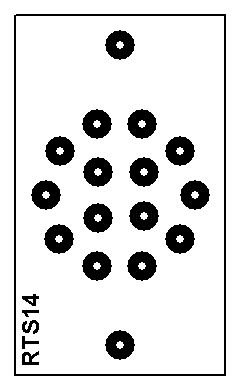

Finalement, je me lance dans la réalisation d’un testeur de nixie :
J’ai dessiné une empreinte pour les 340-0004 qui ressemblent furieusement à des NL840 :
Il me faut trouver des broches (bornes ?) à souder un peu souples qui iraient bien avec les broches de 1,05mm…

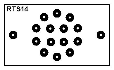

Ne trouvant pas de supports TRS14 idoines, j’ai dans l’idée (incongrue) d’en fabriquer.
J’ai dessiné l’empreinte :

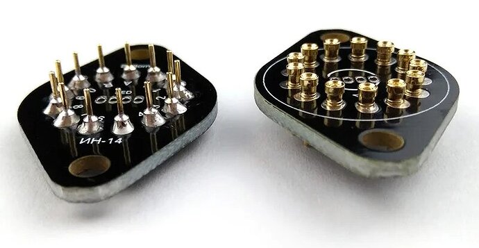

J’envisage d’utiliser ces contacts :
Afin de rendre le support fonctionnel, j’ai imaginé le dispositif suivant :
Y a pu qu’à mais je ne suis pas équipé pour… :sleepy:
Éventuellement, je pourrais faire fabriquer les PCB par JLCPCB (ils vont se marrer en constatant l’absence de piste…).
Le logement d’Écosse pourrait être constitué par un pavé droit d’un matériau isolant et résistant à la chaleur du fer ou bien plusieurs morceaux de plaque époxy superposés vissés sur le PCB.
Je cherche un ou plusieurs volontaires disposant des équipements de fabrication (pas besoin de tour CNC, quoique…).

Peut-être une pièce imprimée en 3D (qui viendrait bien entendu se monter après que les contacts soient soudés) ?
Et pour les PCB pourquoi ne pas sortir tous les contacts sur une rangée de pastilles placées sur l’un des bords.

Sinon, je suis allé faire un tour chez ali et j’ai trouvé des contacts qui iraient peut-être mieux que la récup envisagée :
Le plus simple est tout de même de souder directement des fils sur les broches…
Si c’est pour en tester 2 ou 3 le plus simple est de souder les fils sur les contacts et d’isoler avec de la gaine thermo.
Sinon pas besoin de PCB : seulement une pièce imprimée en 2 parties qui permet de rendre les contacts soudés sur fils prisonniers vers le haut. Ensuite on enfile sur les fils la plaque de fond qui va les emprisonner vers le bas et c’est fini. On peut même verrouiller chaque contact dans son puit avec un grain de riz de pâte époxy à malaxer avant de mettre le fond avec quelques gouttes de cyano.
Dans la mesure où le diamètre des fils sortant des tubes est proche des dimensions des pates d’un circuit intégré, pourquoi vouloir absolument des contacts de test disposés en forme de cercle ?
N’importe quel support de circuit intégré DIL, (puisque vous ne voulez pas le modèle de test pratique que j’ai proposé) convient il me semble dans cette situation.
A ce que j’avais compris ces nixies avaient une sortie sur broches, mais Henri-Louis me fait douter en parlant de fils. Qui a raison ?
@Jeanmonod_Henri-Louis comme tu insistes, je tenterai peut-être ta méthode. Quel support me recommandes-tu ?
@Bruno @Jeanmonod_Henri-Louis j’ai des modèles à fils et d’autres à broches… :upside_down_face:
Pour ceux à fils, des câbles « dupont » femelle n’iraient pas ? Ceci pour éviter de torturer les fils de sortie.
