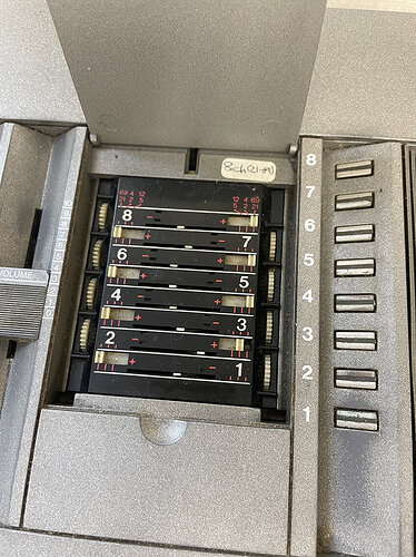

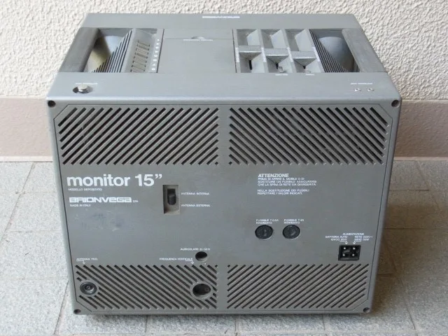

L’appareil est un TV/Moniteur BrionVega Noir et Blanc à tube de 15 pouces produit en 1978, voir 2 clichés.
Il fonctionne partiellement.
Le coffret à côté fabrique du 220V, le Japon étant en 100V.
Recherche schéma ou doc SAV, rien sur le Grand Livre.

C’est un téléviseur, oui, son tuner avec 8 varicaps doit être, probablement en normes B/G uniquement, avec la bande I étalée jusqu’ à 85 Mhz, comme c’était de vigueur en Italie, du temps de l’ analogique. Avec touches sensitives à effleurement au doigt
Vérifier l’ ampli trame !
Merci! à @BAISIN , TV réparée.

touches sensitives/sélection canaux:

Ce tv n’ a jamais été vendu en France, il n’ existe qu’ en normes B/G, et, uniquement 625 lignes
