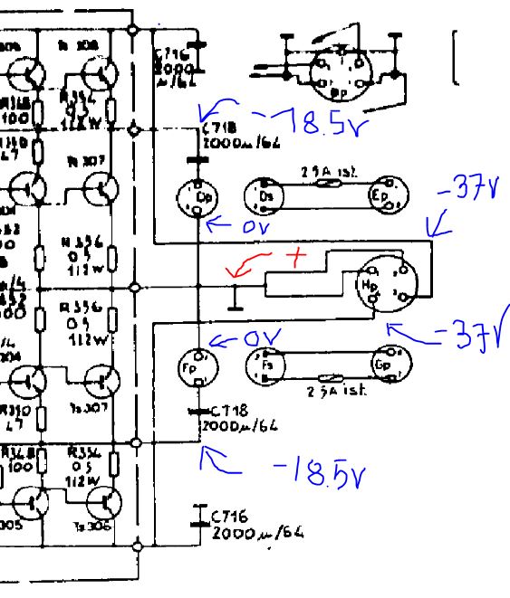

Quelle tension mesurée au point milieu du push pull final (juste avant le condensateur de 2000µF) sur chacun des canaux ?

Les 2 condensateur de 2000µf de la voie faible( voie de gauche) ne valent plus que quelques 5 µf. Est ce que cela explique le manque de puissance ?
J’ai mesuré -14v sur le point milieux au lieu de -18,5 comme indiqué sur ce schéma

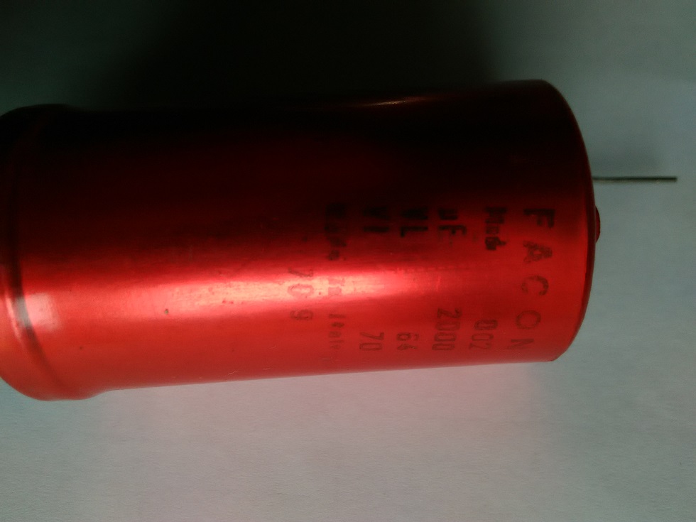

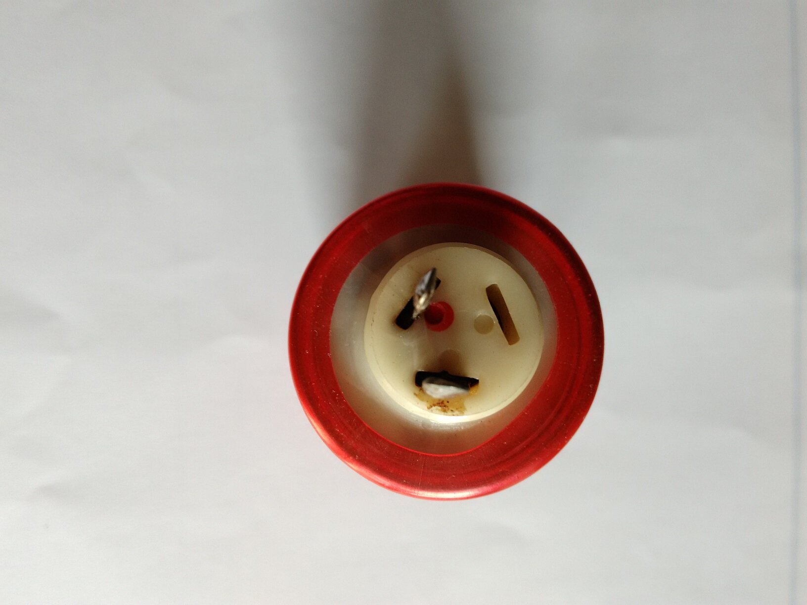

Je voudrais une confirmation sur la polarité de ces condos Facon 2000µf VL 64v
Le point rouge est sur la masse
Est ce que la valeur 2000 est critique?

Puisque tu connais cet appareil, peux tu me dire si le point rouge sur ces capas Facon 2000µf d’origine est le « plus » qui est connecté d’une part sur la masse pour le filtrage et l’autre va sur la prise hp (point rouge) I , la borne fine ronde allant à la masse.
Par quel type de condensateur as tu remplacé ceux d’origine?

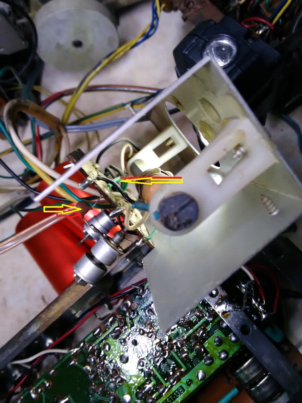

J’ai aussi un fil vert qui part de l"antenne ferrite, qui est connecté au petit condo ceramique marron, qui est déssoudé coté circuit imprimé. Peux tu voir sur le tien ou est soudé ce fil?
On doit le voir sans avoir à démonter.

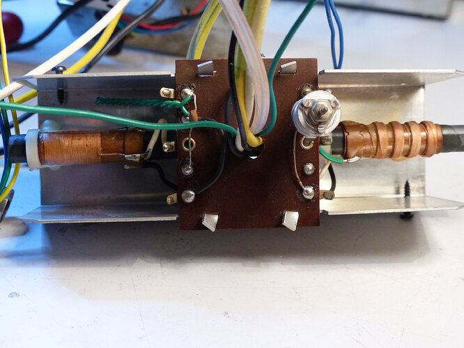

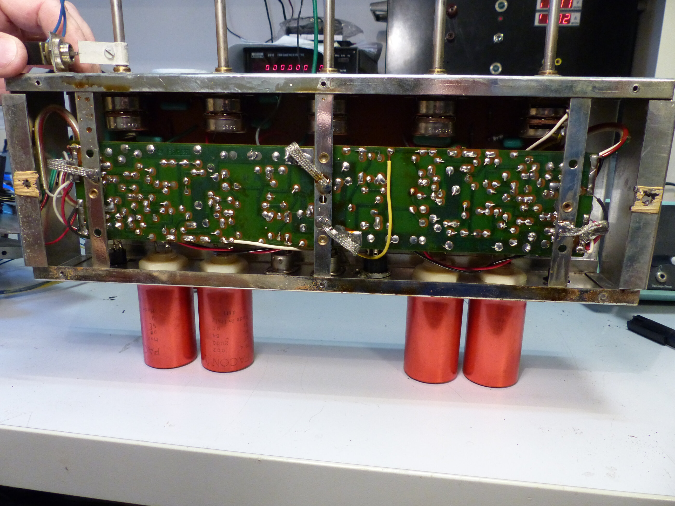

Bonjour Daniel,
Pour le point sur les capas, je ne sais plus. Mais, pour garder le look ancien, j’avais conservé les gros chimiques rouges en les déconnectant et en mettant à l’intérieur du chassis des capas modernes, beaucoup plus petites de nos jours. Ca rentre juste mais ca se fait !
Concernant le fil vert, sur le mien ca semble être un condensateur de très faible valeur réalisé en torsadant 2 fils.
Ci-joint la photo.
Bien cordialement,
A-Y
Bonjour André Yves
En fait, le condensateur est bien présent, c’est le même que celui qui est du coté opposé
cage cylindrique qu’on peut faire tourner.
Le problème est le fil vert qui arrive sur le petit condensateur marron et qui est dessoudé à l’autre bout, je pense qu’il va sur l’entrée antenne AM qui est sur le panneau ou sont les sorties hp !
