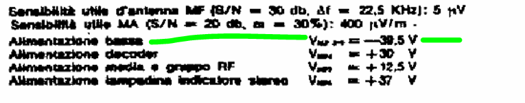

Je pense que le transfo a chauffé, deux diodes coupées et capa fuyantes.
Quelle est la tension du secondaire en altenatif avec point milieu?

pas facile de te repondre aucune tension d’indiquée sur l’alim
par contre on a les tensions sur l’ampli se puissance qui y est directement relié
l’alim sort un - 39.5V pour cet etage
a partir de cela on peut avoir un idée de la tension secondaire du transfo

attention c’es le schema du RF126
d’apres le net il utilises les memes platines
la tension de -39.5V se confirme
cela ferait dont un secondaire de 2x 28V ou 2x29V
