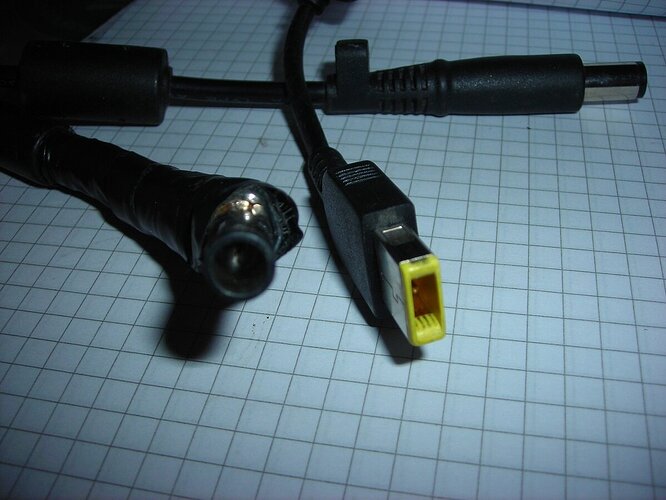

Brochage chargeur 19v à 3 broches
Bonjour, on trouve toutes sortes de fiches en sortie des chargeurs 19v ou 19.5v de pc portables.
Je recherche des informations ou des schémas concernant les fiches de certains Dell et HP
présentant 3 contacts: un extérieur relié généralement au (-), un sur la paroi intérieure relié généralement au (+) 19v (ou 19.5v), et une fine tige centrale, reliée à quoi ?

Pour info, de haut en bas, fiches HP, Lenovo, Dell.
Je ne veux pas ouvrir les chargeurs pour voir leur branchement interne,
et mes tests extérieurs ne m’ont pas renseigné au-delà !

Quant au rôle de la « smart pin » centrale des alims HP, apparemment c’est une borne « sense » qui doit être reliée au + 19V (via une résistance par précaution) si on utilise une alimentation à 2 fils seulement.
Le - est sur l’extérieur de la fiche, le + sur l’anneau intérieur et le « sense » sur la pin centrale.
Cette « smart pin » servirait à indiquer à l’ordinateur que la puissance max de l’alim est atteinte afin qu’il réduise sa consommation.
Une manière pour l’alim de signaler ce dépassement de puissance (température excessive ?) serait de tirer la pin « sense » vers la masse mais ce n’est qu’une hypothèse qui n’engage que moi.

Le 3ème contact est relié à un circuit intégré du chargeur qui envoie des trames d’identification au PC. Pas d’identification = pas de charge.
Cette puce est souvent un Dallas DS2501 ou assimilé, et ressemble à un transistor en boîtier TO-92. Communication « One Wire » pour les connaisseurs.

J’ai dépanné un laptop (DELL il me semble) dont le chargeur était mort. Un chargeur universel ne chargeait rien du tout. J’ai cherché un peu et j’ai trouvé cette histoire de mémoire Dallas. Du coup j’ai autopsié le chargeur en panne pour récupérer le composant. Je l’ai resoudé dans un connecteur intermédiaire intercalé sur le câble du nouveau chargeur, et c’était fonctionnel.
Sur le Lenovo M700 Tiny la pin centrale est reliée par une résistance à la borne (-):
de 285 ohm pour un chargeur de 65w et de 548 ohm pour le chargeur de 90w.
pour les chargeurs plus puissants je n’ai pas eu l’info.
Mais pour Dell et HP ça ne marche pas. Si c’est le dialogue d’identification ce n’est pas de ma force !
A noter que les PC (HP et Dell) sont bien alimentés et fonctionnent avec la pin centrale en l’air,
mais leur batterie (neuve ) ne charge pas, gênant !
