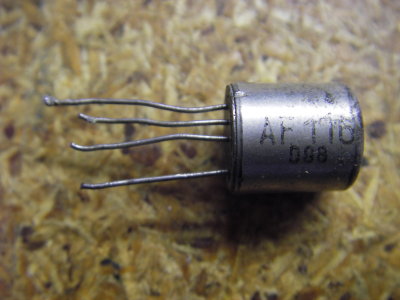

Bonjour, je cherche le brochage du transistor AF116 ( à 4 pattes ).
Je cherche à dépanner un poste dont l’oscillateur local ne fonctionne pas, je pense que l’AF116 est HS.
Je l’ai remplacé par un AF115 mais toujours pas d’oscillation !
Vue de dessous et de gauche à droite on trouve en ligne :
Emetteur- Base- Boitier(masse) et un peu plus espacé on trouve le Collecteur
Attention aux AF 116 ou 115 N qui ont un brochage différent (non plus en ligne mais en carré !).
Bonne réparation

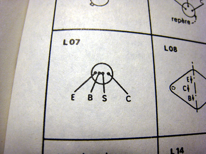

Voici le shéma-type du transistor AF 116.
Le transistor AF 115 (100MHz) n’a pas la même fonction que AF 116.
Bonne soudures GUYDA

Il est vrai que L’AF115 à les mêmes caractéristiques que l’AF116 qui peut encore être remplacé par l’AF124 ou le 2N990. Je joins le brochage qui ne fait que répéter ce qu’a écrit Jean-Claude.
Se rappeler que ces transistors au Germanium sont très fragiles aux tensions incorrectes et au fer à souder. :exclamation: Les tensions prises entre le + et les pattes devraient être environ égales à :
  • pour l’E inférieure à 1V
  • pour la B légèrement supérieur à l’E
  • pour le C un peut inférieur à la tension d’alimentation
  • on peut aussi prendre la tension entre l’E et la B qui devrait avoisiner 0.3V.
    Voilà ce que l’on peut dire pour un fonctionnement générique.
Ces transistors de la série AF114, 115, 116, 117 peuvent être remplacés directement par la série AF124, 125, 126, 127
Seul le brochage est différent, le boitier TO-72 vu de dessous, en partant de l’ergot et dans le sens horaire on trouve : base, émetteur, collecteur et masse.
