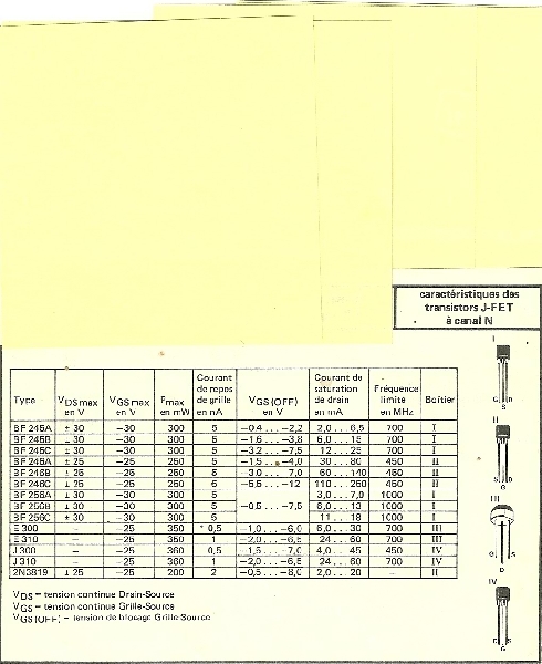

je veux réaliser un amplificateur d’antenne pour pousser un peu la réception de mes postes à tubes.
En attendant de faire un vrai amplificateur à tube, plus dans l’esprit des postes, je vais faire un amplificateur à FET avec un 2N3819.
Quel est le brochage ? je trouve des informations contradictoires sur le Net… ( voir les P.J. )
Qui peut me dire, a coup sûr, quel est le bon brochage ?
D’avance, merci.
f1 f2
Bonjour Coyote, ci-joint une fiche recapitulative des transistors FET, les caractéristique et brochages. Elle est pas toute jeune (au mois 20 ans) mais toujours d’actualité et il y a le 3819. Cordialement Bernard Gregoire ( dans le 44)
bonjour --sur mon lexique (jaeger electronik) jai trouve pour le fet 2n3819 ) 1=drain --2=grille --3=source --peut etre remplace par un bf245 mai 1=drain —2=source --3=grille — le lexique est de 1995 – qui a raison?

Je vais faire comme indiqué sur la documentation d’il y a vingt ans.
