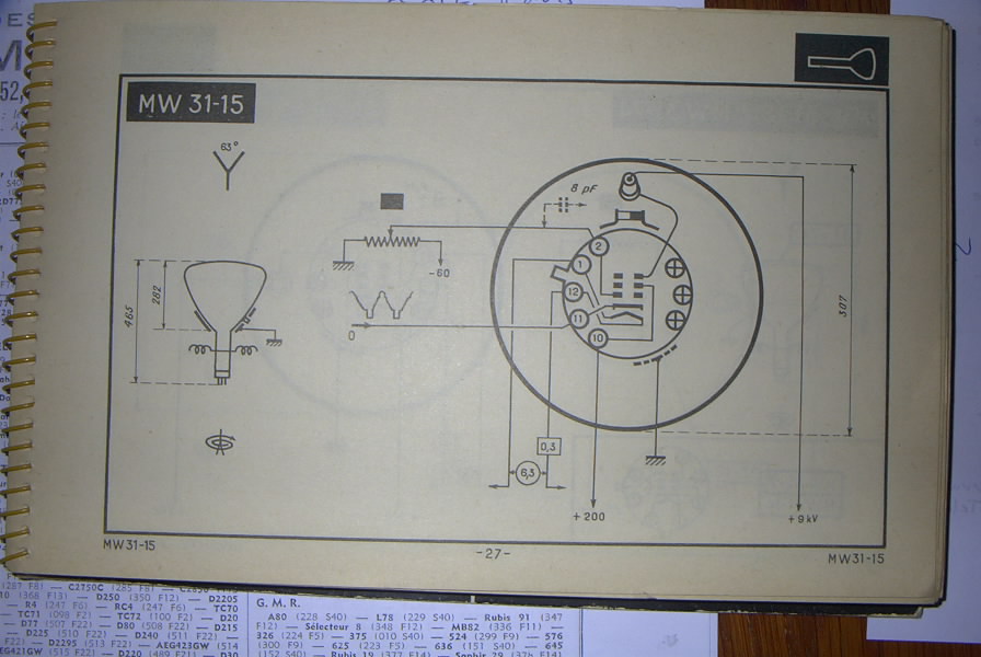

j’aimerai avoir pour un Tv a tube rond, brochage du tube cathodique MW31-15 car le culot est totalement décélé et il faut que je dessoude le tout pour tout refaire proprement.
Merci d’avance
Bruno
Merci d’avance
Bruno
il suffit de demander

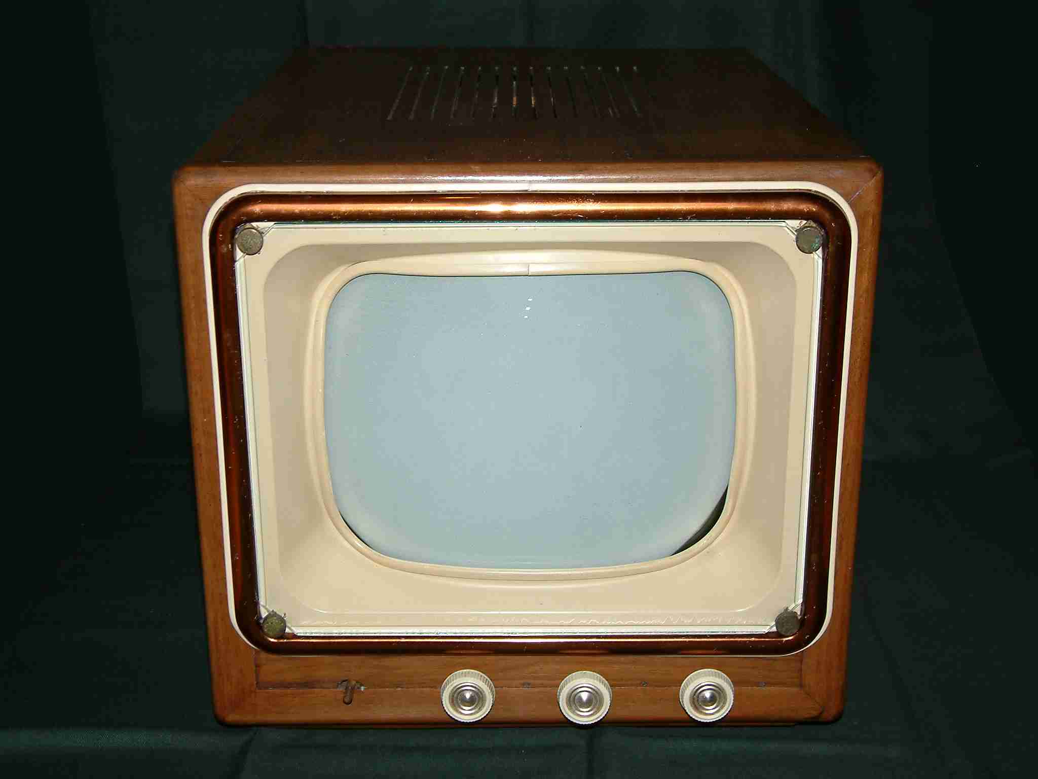

Merci Nicolas,
voici les photos du TV sans marque.
Amicalement
Bruno
PS : Si quelqu’un a des infos sur la marque, schéma et autre je suis preneur.

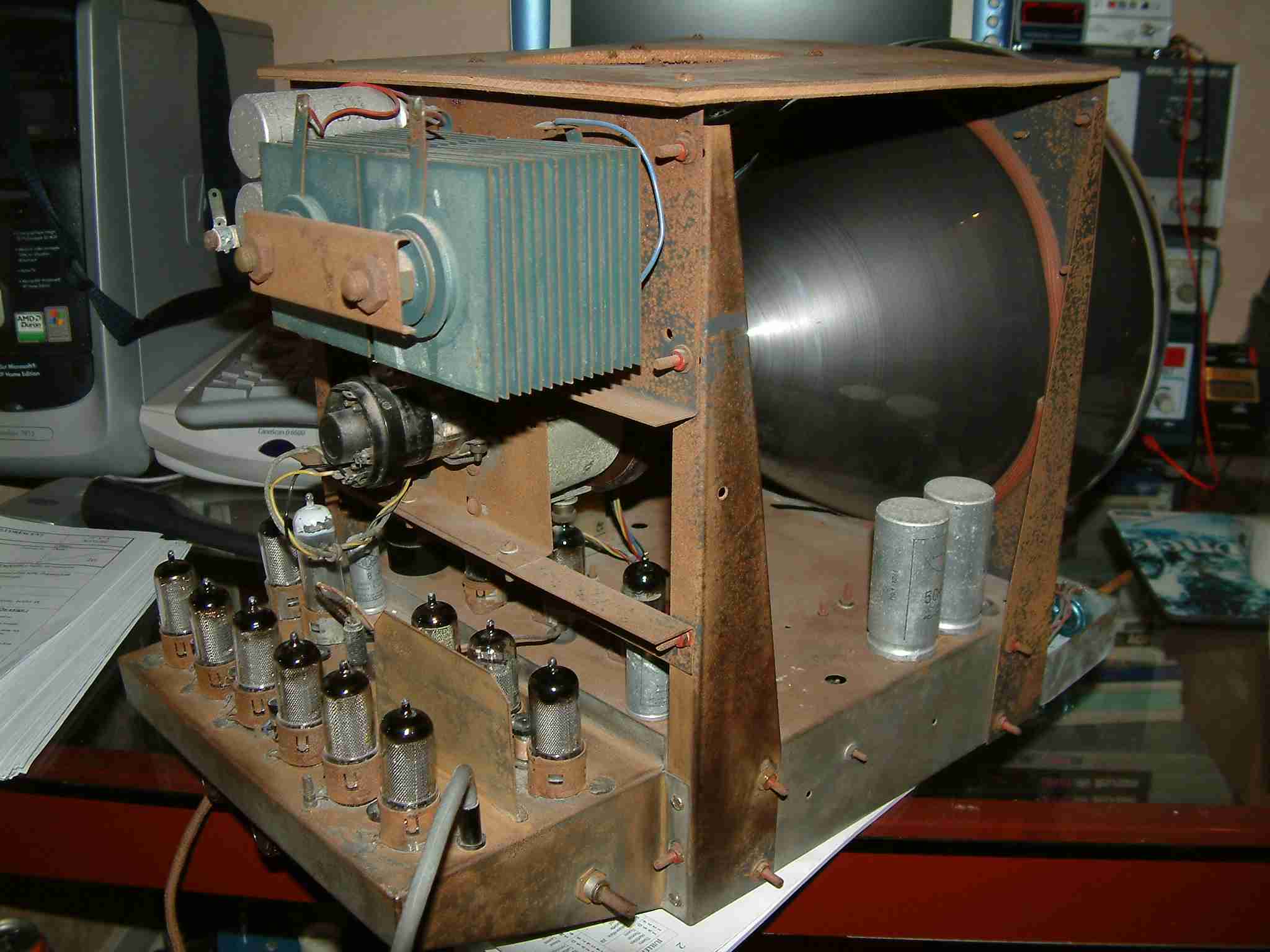

Le tube avec la couleur blanche à l’intérieur vous pouvez le changer il est mort !!!
Pierre 8)
pas mal
mais le tube a du prendre l’air dommage …

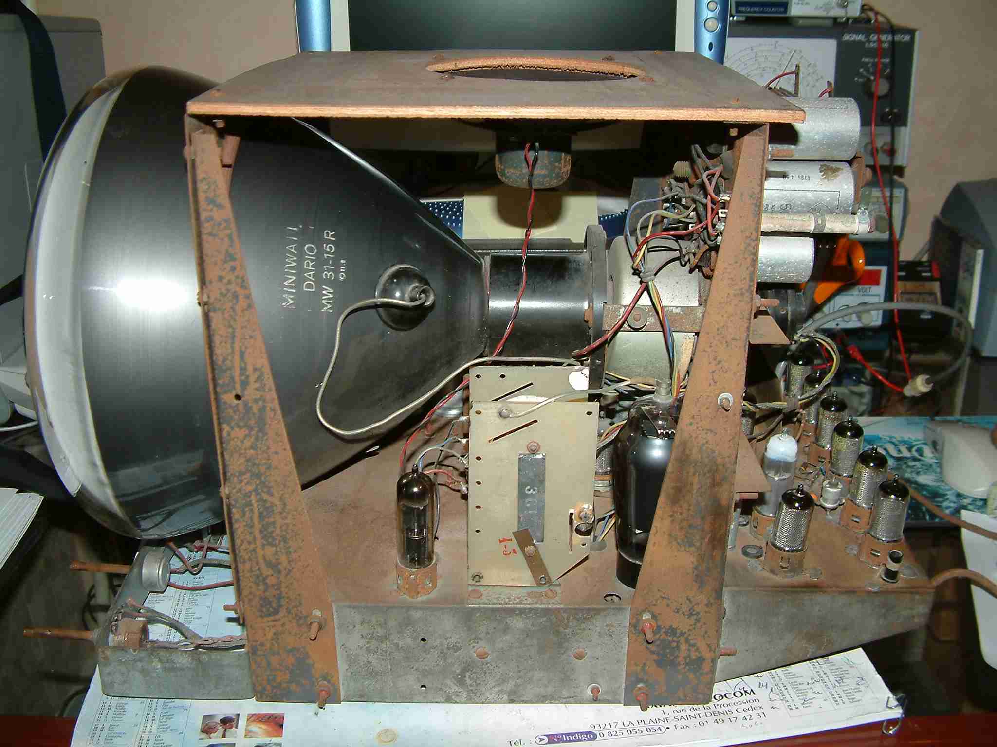

Pensez aussi à changer les gros redresseurs au selenuim. Vous pouvez mettre des diodes 1N4007 çà leur place, avec en série une résistance équivalente à celle des anciens redresseurs, car la chutte de tension n’était pas négligeable (environ 1 à 1,6V par plaque).
Vu les tubes rimlock, votre poste devrait être un 441 lignes de la fin des années 40.
N’oubliez pas de changer les chimiques ainsi que les condos « papier » avec le goudron.
David.
J’ai trouvé le bouton manquant
Je l’envoi ou ?
Cest un téléviseur modéle OPERA de chez radio ST-LAZARE des années
50/53 télé vendu en kit avec le chassis HF son et image cablé et réglé
soit en 46 Mcs 441L ou en 185Mcs 819L ,au choix du client.la partie balayage 441/819 est mixte le client n’avais plus qu’a cabler l’alim la partie balayage hori/vert et tht et lemontage mécanique
Cordialement
sur ce chassis il ya un transfo d’alim uniquement pour les filaments, la HT par doubeur de tension attention aux « chataignes »
