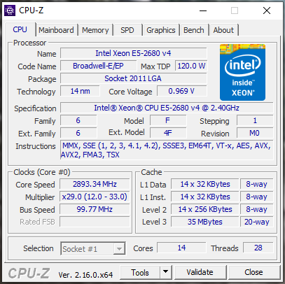

le cpu Z avec le sifflement sa donne ceci :
le multiplicateur bouge constamment ainsi que le Vcore mais sifflement identique. (même fréquence et intensité)
ca m’embête de devoir retourner une carte mère en chine pour sa…d’autant que son fonctionnement est toujours OK.
le pc n’a pas bougé, rien n’a tourné en arrière plan…en bref c’est venu d’un coup comme sa sans rien de +
