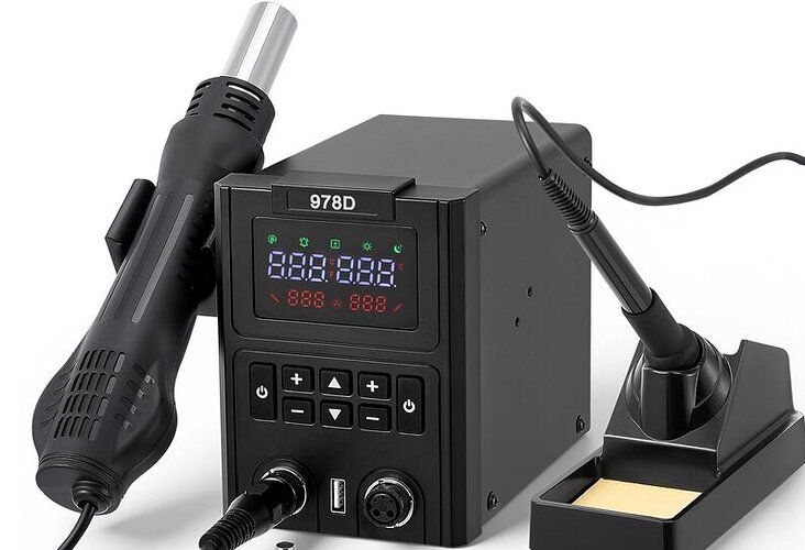

Je viens de trouver, il s’agit de ma station de soudage. Elle a un bouton de mise en marche à pression sur la face à avant. C’est ce qui me faisait penser qu’elle était coupée. Mais il y a aussi un interrupteur à l’arrière qui coupe complétement l’alimentation. Je l’avais oublié, car je ne le coupe jamais celui-ci. Ce que je ferai dorénavant.
C’est ce modèle :
Après utilisation de l’air chaud, il faut laisser refroidir (ventilation) avant de tout couper, pour prolonger la vie de la résistance chauffante.
Oui effectivement, dès que l’on pose le soufflant sur son support, la température redescend et la soufflerie s’arrête au bout d’un moment.
j’ai aussi une « station à air chaud » (plus simple) et ne la laisse jamais sous tension sans nécessité ( en débranchant carrément la fiche, mais en laissant au préalable la soufflerie tourner et la température descendre ) et n’ai pas remarqué de pollution radiophonique puisque n’écoutant pas de radio pendant soudage et dessoudage et puisqu’elle est débranchée en dehors de cet usage…
