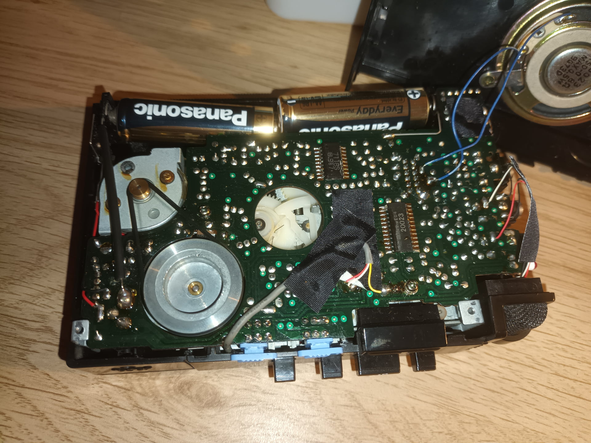

Bonjour, j’ai encore acheté un lecteur cassette soit disant parfaitement fonctionnel… :face_with_symbols_over_mouth:
Il y a le bruit du moteur qui s’entend au casque et assez fort, ce bruit est variable avec le volume. Il s’agit d’un walkman enregistreur. Le bruit est present dès que le moteur tourne. Auriez vous une idée? Merci beaucoup

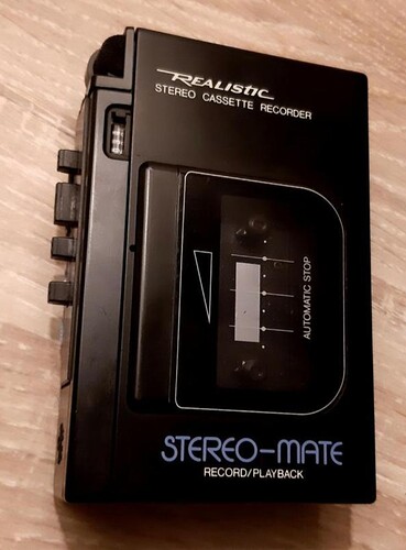

Oui désolé voilà: marque Realistic, modèle SCP-29

Il y a de fortes chances que le moteur soit défectueux …
Regardez toutefois si il ne manque pas une vis de fixation du circuit imprimé
Ou bien une cassure de circuit imprimé
Merci, le bruit s’entend uniquement dans le casque, le moteur lui-même est silencieux qu’est-ce qui pourrait etre défectueux dans le moteur? C’est un moteur avec des composants dedans et un trimpot pour regler la vitesse
Appareil démonté, en tapotant le circuit le bruit est devenu très fort puis en tapotant encore, plus rien! Donc effectivement coupure ou une soudure, un grand merci a toi Radioman33!

Petite cassure de circuit ou masse imparfaite: parfois vis desserée ou manquante!
pb courant sur ces appareils souvent soumis a des chocs ou des chutes!
La panne est dans la zone du switch rec/play, je ne me risque pas a le demonter, je vais pulveriser du produit contact et refaire beaucoup de soudures qui me semblent sèches.

La marque realistic : sans doute un baladeur acheté dans un magasin radioshack aux USA ou tandy si ça vient d’Europe,
le cahier des charges de cette marque était de copier les fonctionnalités et le look des grandes marques mais sans forcément avoir une qualité de ouf, pour que le prix de vente reste abordable, ça peut expliquer les soucis.

Le Realistic, soudures refaites fonctionne bien. La touche rebobinage ne dait que tourner le moteur sans faire bouger la bande mais je laisse ainsi… je crois que je ne vais pas le garder de tout facon cet appareil.
