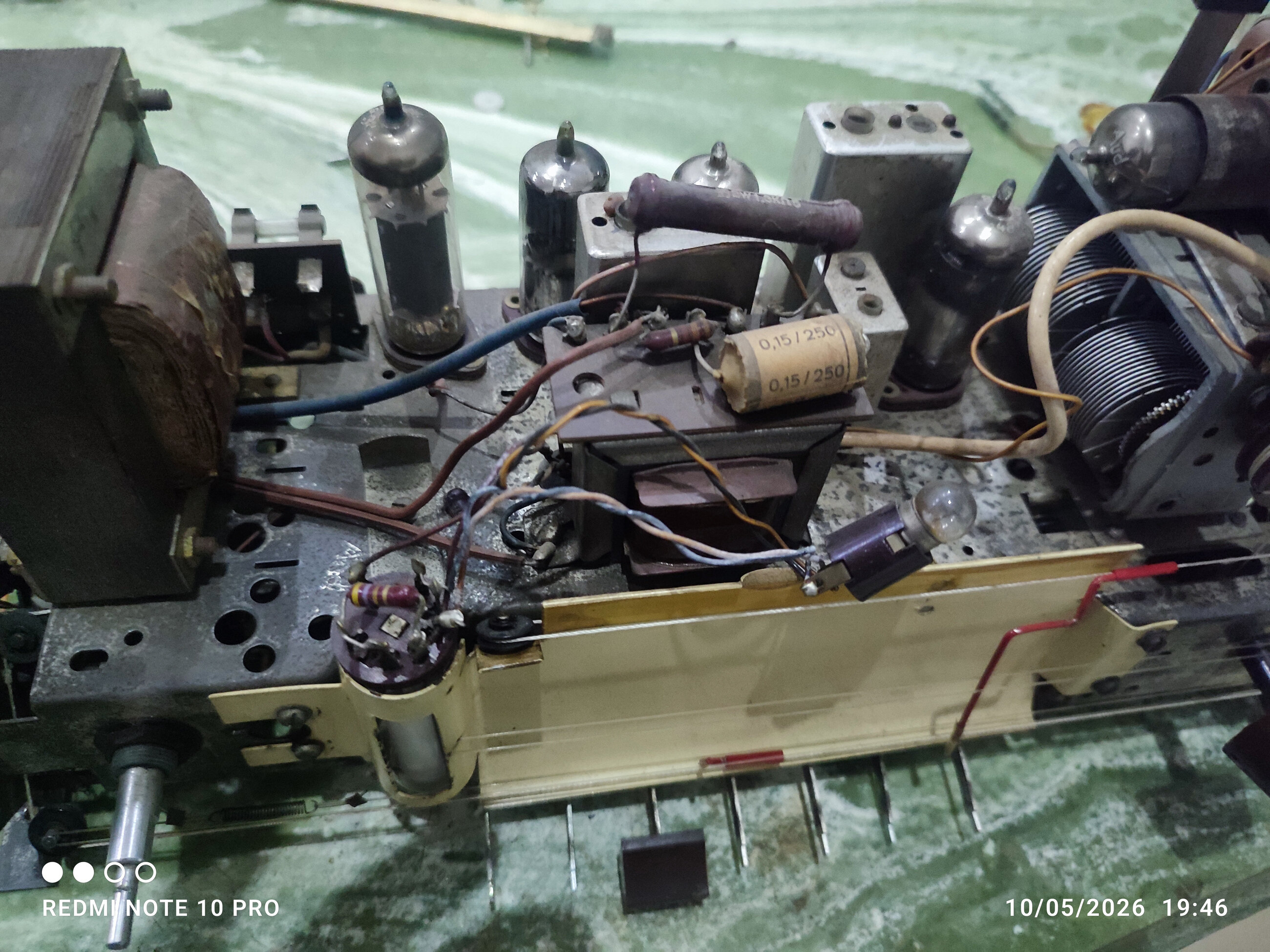

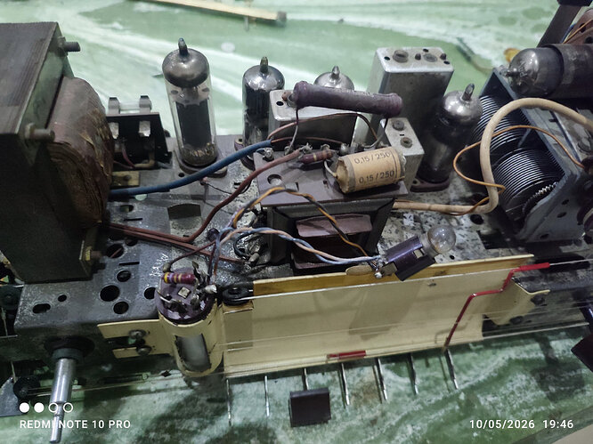

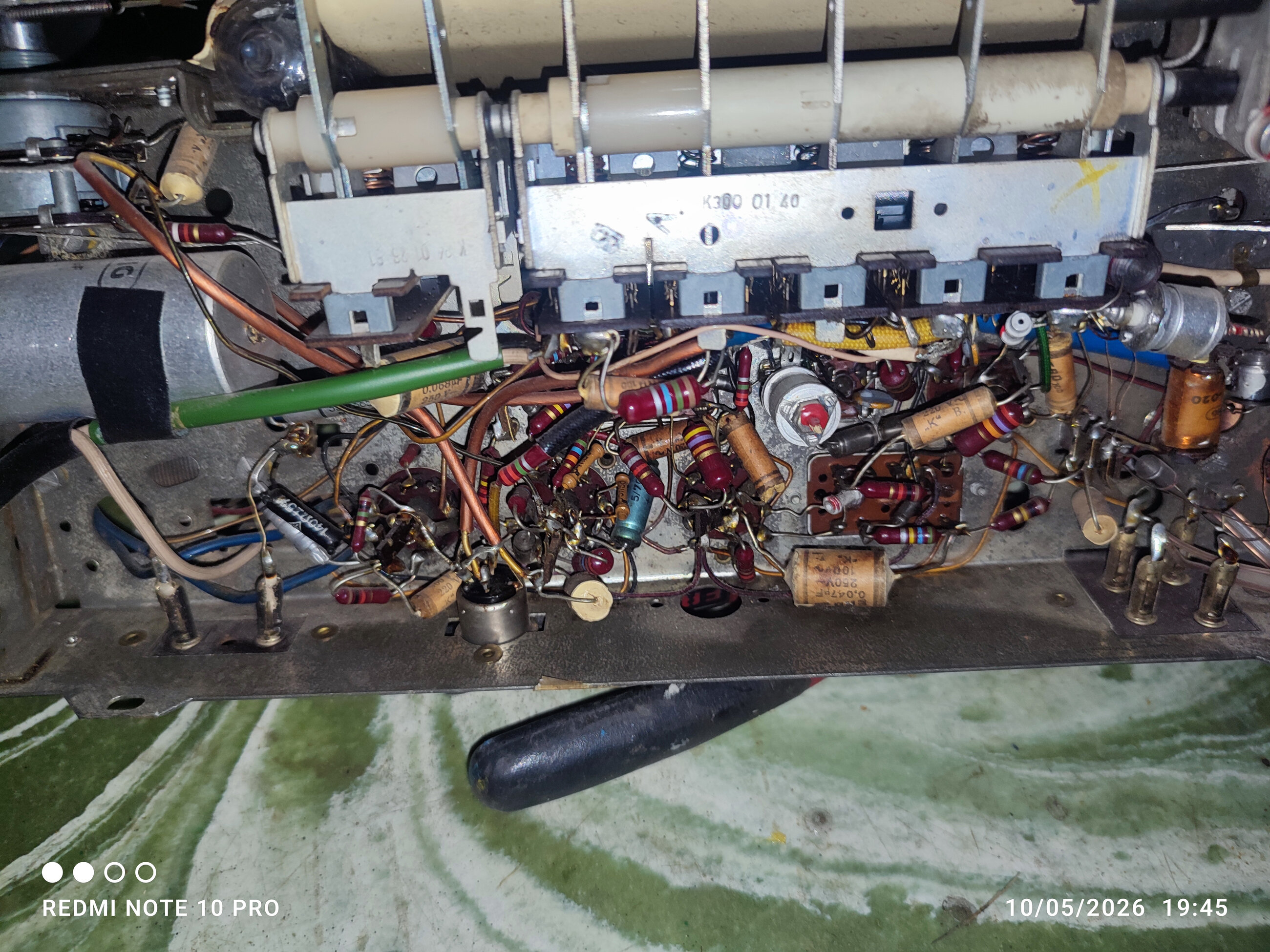

Bonjour radio grundig type 2147 j’ai eut le shema merci respensable du site le problème quant je le met en marche tout snallume mais un bruit sourd et continu tout ce que je recoit svp si quelqun connait d’ou vient ke problème et merci infiniment de vos retours
Bonjour et bienvenue,

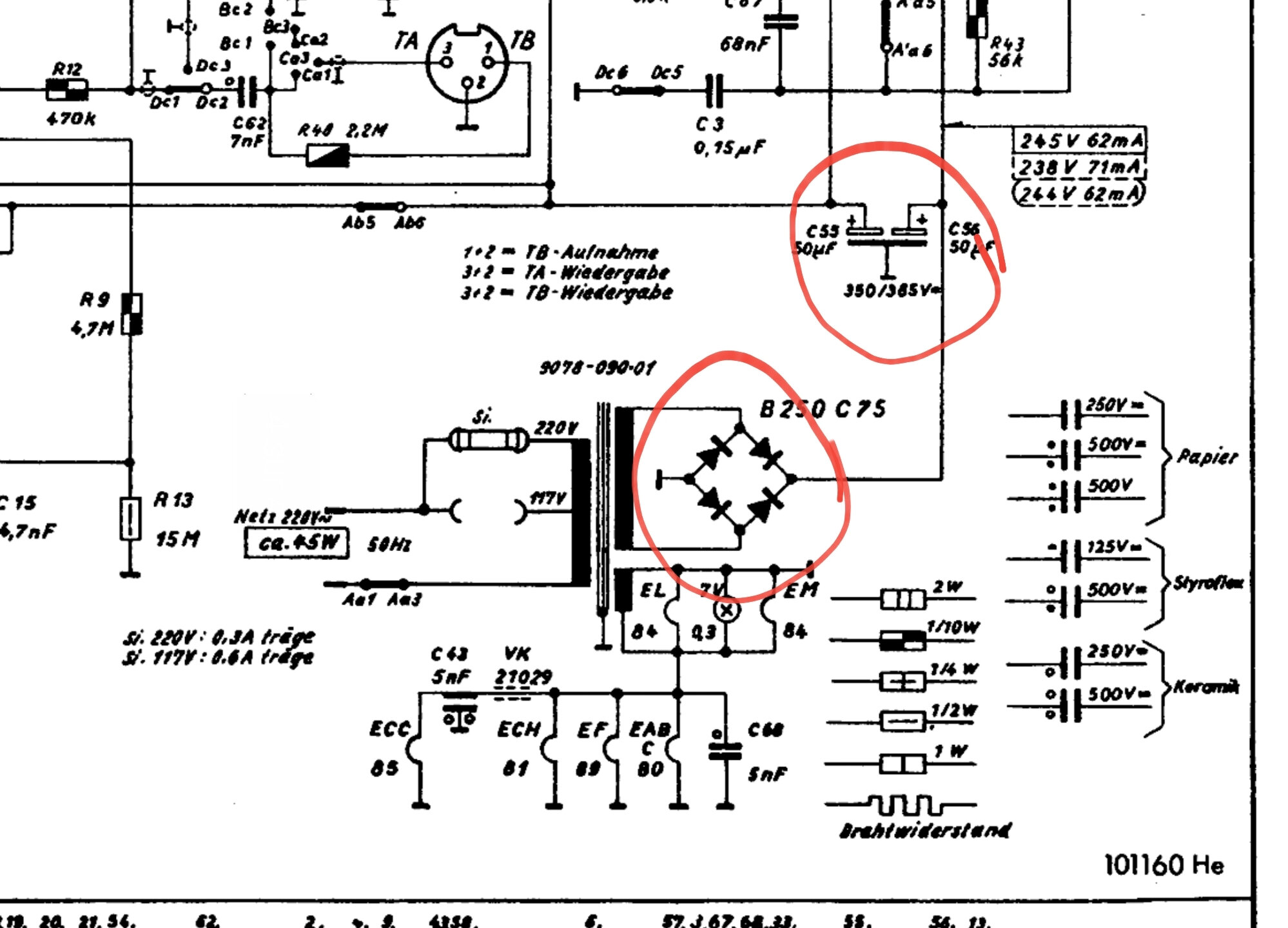

Ne l’essaiez pas plus longtemps, ne le branchez plus avant de l’avoir révisé.
Le condensateur de filtrage de 2 × 50 μF est certainement défectueux ainsi que probablement le redresseur au sélénium.
Bonsoir svp comment remplacer un condo 2x50mf grundig 250 /300v merci
on ouvre delicatement le tube on le vide et on met 2x 47µF 350V ou mieux 400V
Comme il se trouve sous le châssis, on peut simplement le remplacer par deux condensateurs de 47 μF / 350 V ou 450 V
que l’on attachera avec les brides ou ligatures plastiques.
Si on veut conserver un condensateur tubulaire comme à l’origine le trouve encore chez Conrad des 2 × 47 μF / 350 V :
