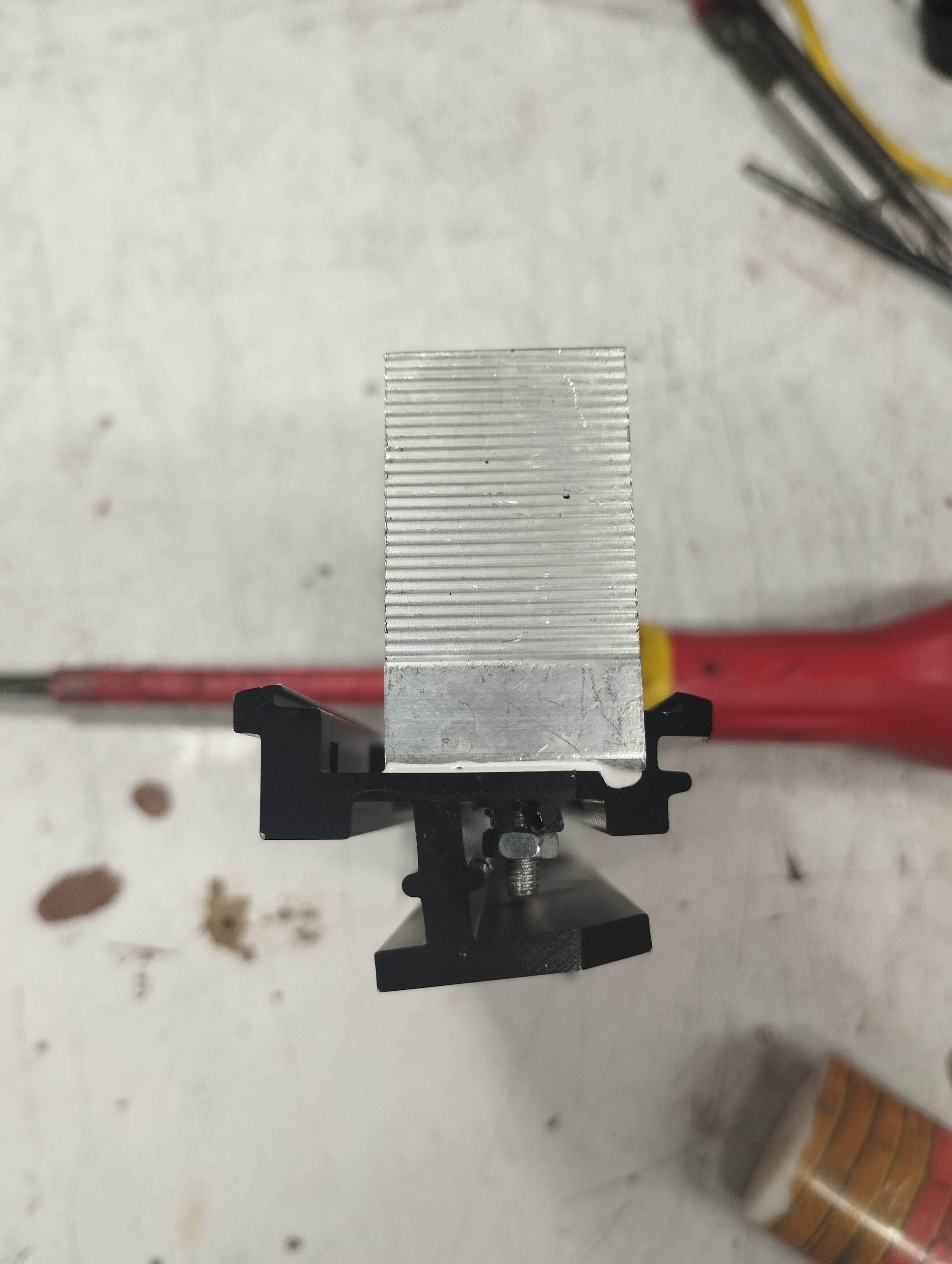

bonjour,
le ventilateur est le coupable…j’ai fait une lourde session de jeux, démarrage a froid :
bruis de claquements (roulements/paliers HS), a chaud sa s’estompe fortement.
manque d’huile ? la température dans la zone est a 50°C environ processeur a fond.
faut je trouve un équivalent…il aura duré une semaine.
j’ai demander un SAV pièces cote vendeur ali c’est un non catégorique…
j’aurais juste voulu prendre le petit radiateur classique qui vaut probablement rien…
puis demander un retour pour une carte mère et me retrouver sans PC…je peut pas.
Si c’est un ventilo 20x20mm, pas un ne tient le coup bien longtemps.
Bonne nouvelle ! Il vaut mieux que ce soit le ventilo que la CM :slight_smile:
Yapluka trouver un ventilo (de qualité) équivalent à adapter :slight_smile: ça peut sans doute se trouver dans des magasins d’informatique si l’on ne veut pas passer par RS/Farnell m/Mouser/etc… Et leur minimum de commande pour éviter les FDP exagérés.
J’ai peur que si tu repasses par Ali/Amazon/eBay/… , tu retombes sur le même problème :wink:
J’ai eu ce problème récurrent avec ces micro ventilos sur des équipements pro SCSI. A l’époque il n’y avait pas les appros chinoises, je prenais chez RS. Au début j’ai changé les ventilos, au bout d’un moment j’ai abandonné et c’est resté sans quelques années.

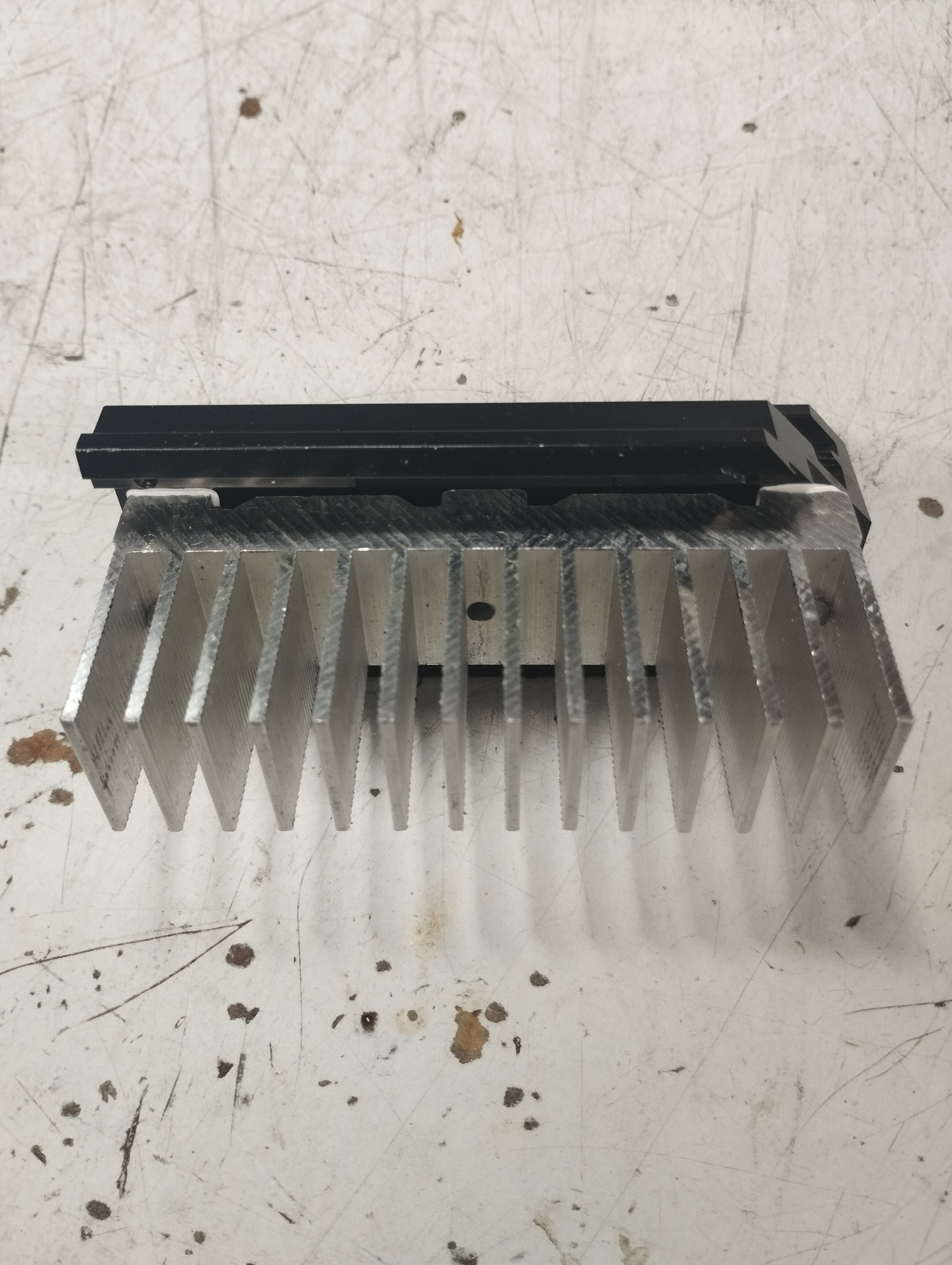

J’ai adapté un radiateur dessus…système D.
Au moins plus de bruit et un refroidissement efficace.
Quelques photos…
C’est surdimensionné car prévu pour refroidir deux puces TAS5611.
Donc ,si j’ai bien compris ,le bruit n’a rien a voir avec les selfs.
Il serait bon dans ce cas de changer le titre.
