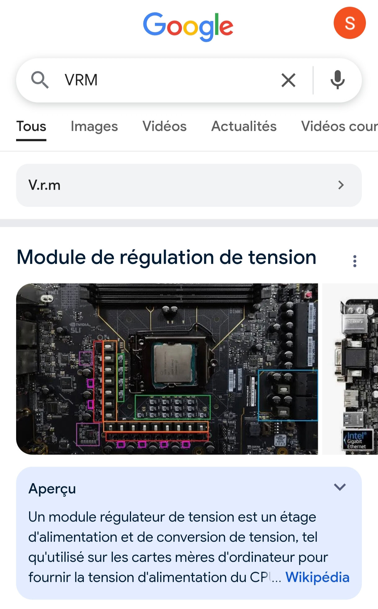

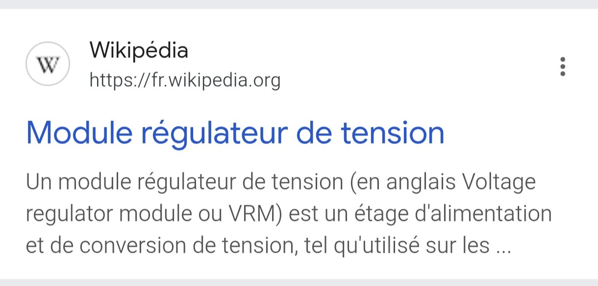

Bin Kiki37 ! À moins d’avoir l’ordinateur de l’ami Sloup, en 3 lettres dans la navigateur et sans préciser de contexte :
Et en cas de doute, un coup de molette :
Tout simplement :wink:
Si ce n’est que ça, je suis sur que pour la prochaine fois, totodu76 précisera les termes abrégés :slight_smile:
merci, mais ça ne répond pas à la question : (VRM, je savais :wink: )
et ce sont ces abréviations là que l’on ne comprend pas :frowning: et qui rend incompréhensible cette phrase :
