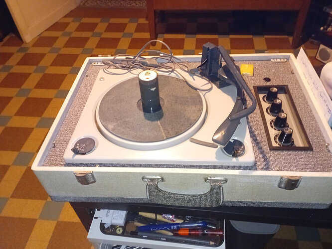

Une valise bitension 110 - 220 v
La Marque est BSR. Pas de difficulté, bien que seulement indiqué sur le centreur, le reste va de soi.
Mais dans le GL 2 modèles peuvent correspondre sans être pareil.

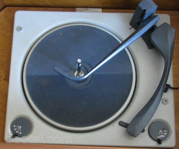

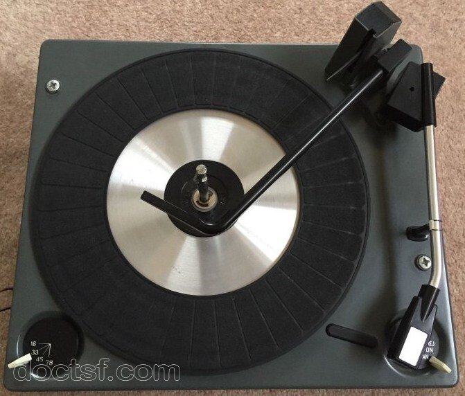

Le modèle A 11 UA 25 dont les images du GL. A voir que pour 1 modèle j’ai deux images différentes.
Mon plateau ressemble plus a la première photo.
Puis modèle P 8695
Encore, que le plateau.
Le mien est une valise, d’un poids non négligable de 12,7 kg.
L x l x h 530 x 370 x 230.

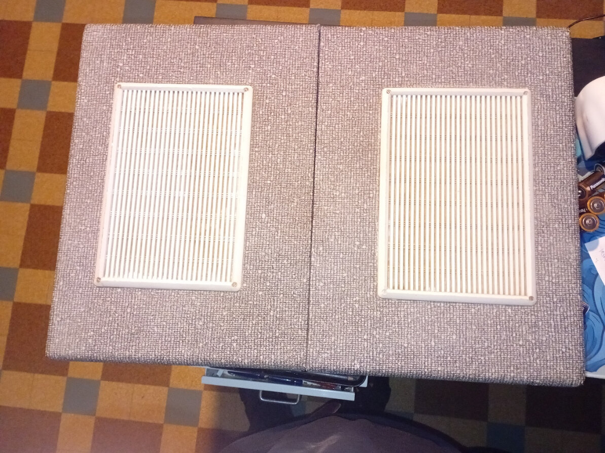

Deux demi couvercles pour les HP. Volume règlable par HP, graves et aigues se règlent pour les deux.
Lampes 1 ECL 86 et 1 EZ 80
Bitension en 110 et 220 v.

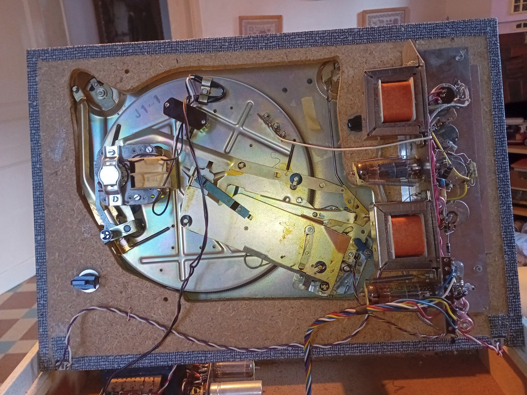

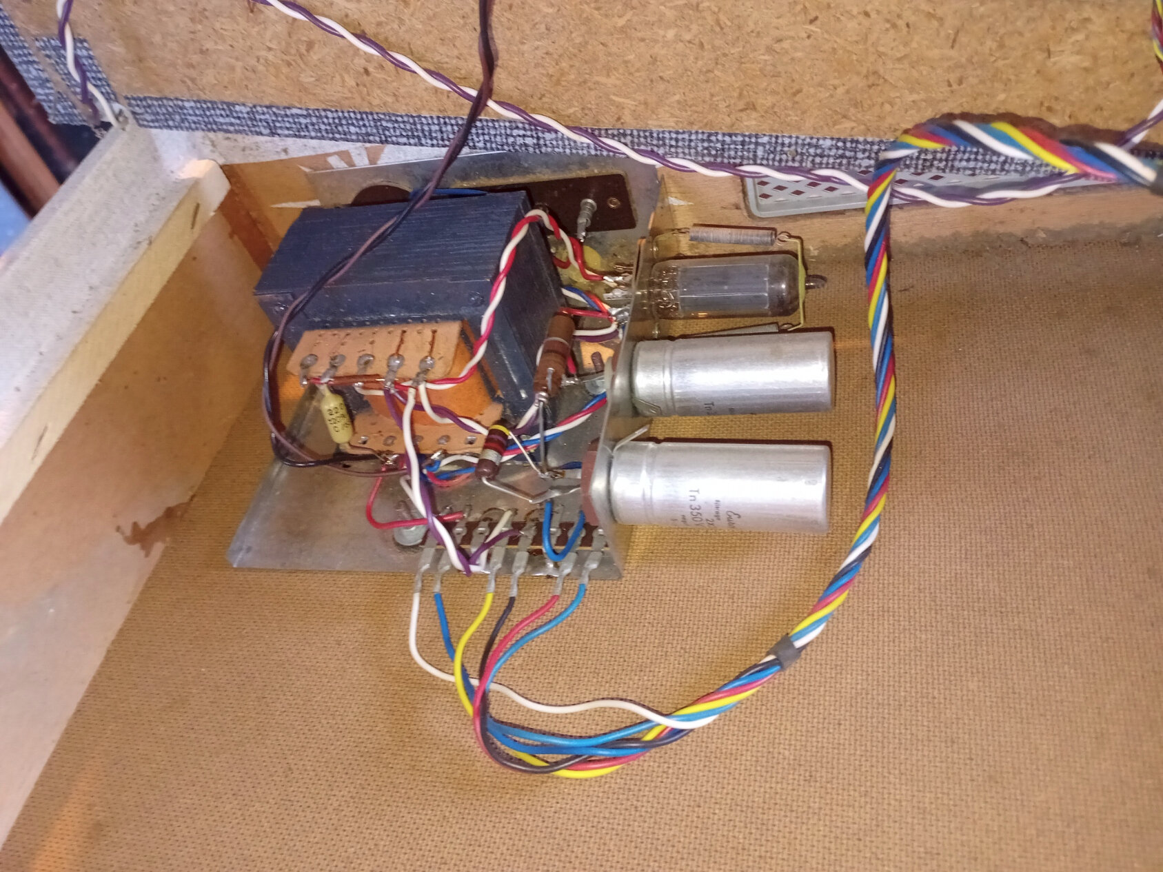

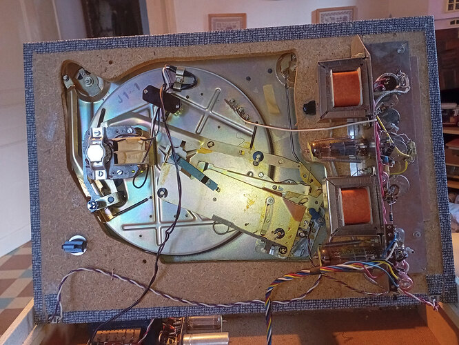

Quelques vues.
Photo B.S.R. 006 Et flute, les fils du HP sont désoudé.

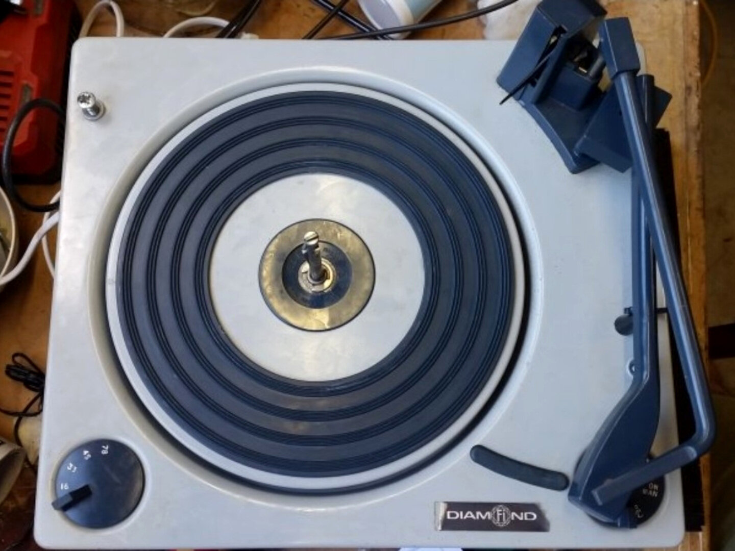

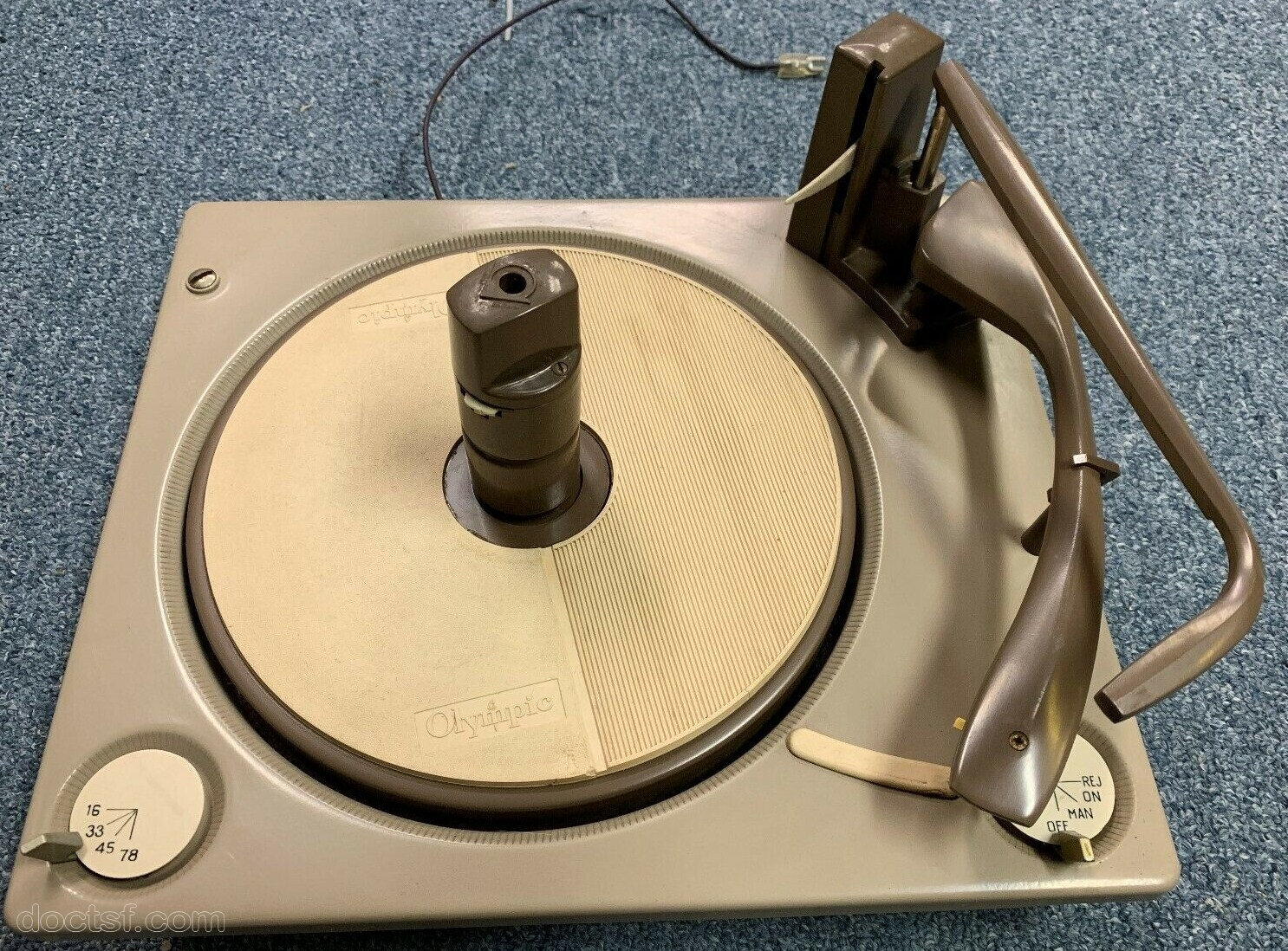

La fiche de la première platine répertoriée sous la référence A 11 UA 25 comporte deux photos et malheureusement aucune des deux ne correspond au modèle UA25 ! :upside_down_face:
Pour info : première photo = UA15 et deuxième photo = UA15SS avec plateau plastique de plus grand diamètre et bras aluminium.
Le modèle UA25, c’est celui-ci :
Concernant la fiche de la deuxième platine répertoriée sous la référence P 8695, pour commencer ce n’est pas une référence de platine BSR, ensuite si on agrandie la photo, personnellement je lis le numéro F 8895, lequel n’est pas non plus une référence BSR ! :upside_down_face:

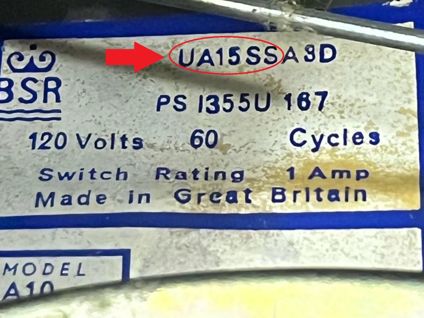

Pour info, voilà le type d’étiquette d’identification BSR des années 60 qui se trouve collé en dessous du châssis (en exemple ici un modèle UA15SS datant de 1966 / 1967 et destiné au continent nord américain, 120 V / 60 Hz) :
En fait, le modèle de cette deuxième fiche est une UA15 de première génération datant de 1962 / 1963.
À ma connaissance, elle a été déclinée en deux couleurs de socle, beige ou noir, ainsi que plusieurs couleurs pour le bras de lecture, les deux sélecteurs et le tapis caoutchouc du couvre plateau.
Et celle-ci correspond également à la platine qui équipe votre électrophone, simplement avec des couleurs différentes de celles des photos d’illustration des deux fiches dont vous faisiez référence.
Enfin pour terminer, votre électrophone n’a pas été fabriqué par BSR pour la simple raison que la sérigraphie des commandes de volume et de tonalité est en français alors que la marque BSR est anglaise.
Voici une annonce du même électrophone que le vôtre trouvée sur le site de vente LeBonCoin :

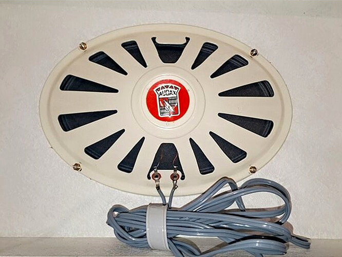

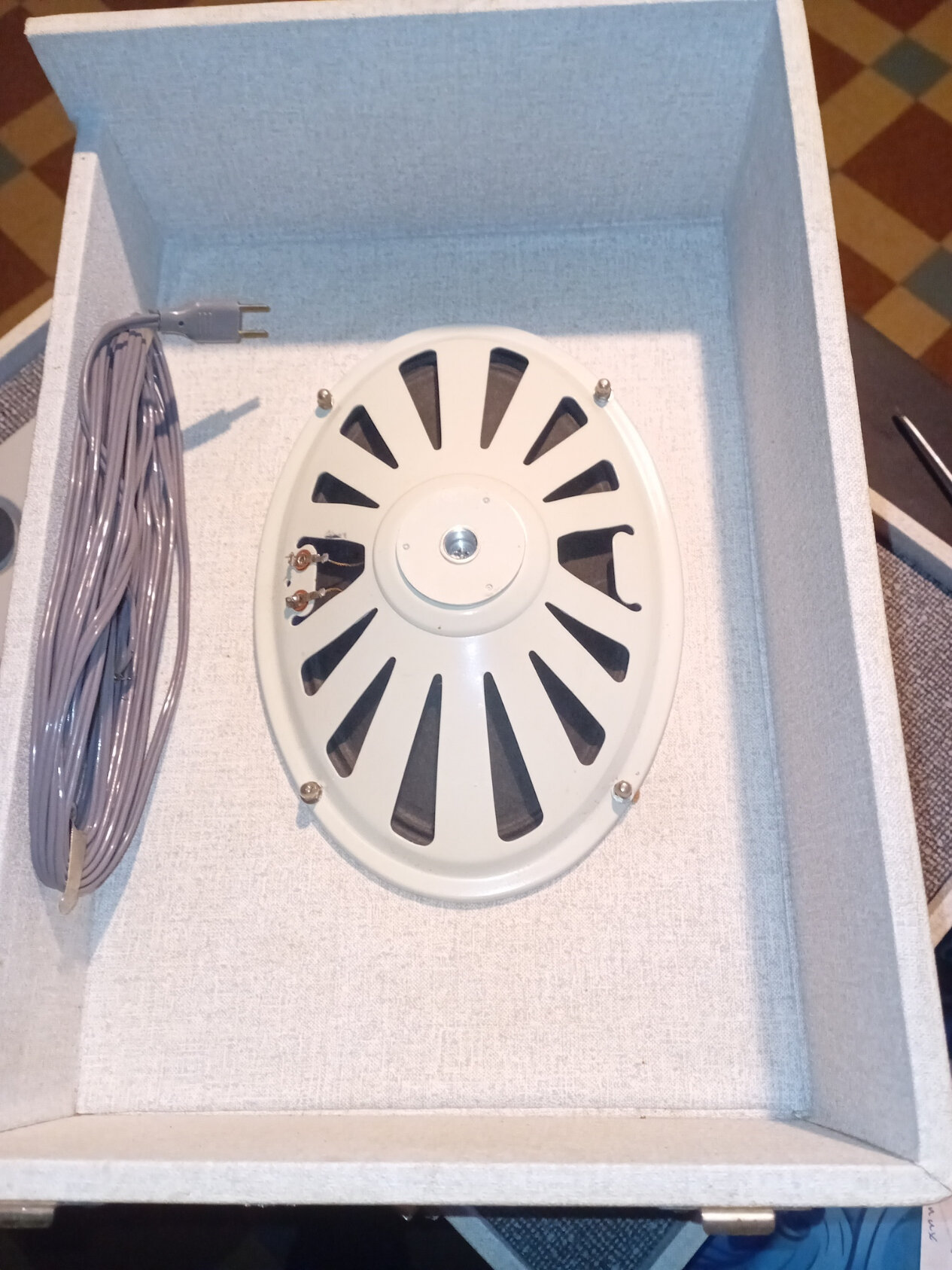

De plus, malgré qu’il leur manque l’étiquette d’identification, les haut-parleurs des baffles proviennent de chez Audax qui est une marque bien connue de l’hexagone.

Deux haut parleurs = stereo, et une seule ECL 86 ?
Oups, erreur de ma part, 3 lampes dont 2 ECL 86.

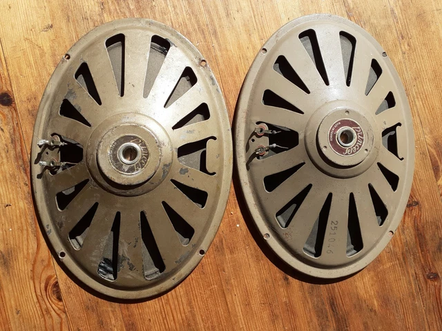

Les haut parleurs badgés Audax, ce sont des Princeps, qu on trouvait sur certains vieux TV.
Audax a peut être racheté Princeps ?

au vu de la sérigraphie des commandes, des transfos, et des composants, c’est du matériel typiquement français , et typiquement des années 1960 .
Difficile d’être affirmatif sur les H.P (les deux constructeurs ont fait des elliptiques de ces dimensions , et ils ne sont pas forcément rebadgées )

Oui en effet, Audax avait racheté Princeps dans les années 60, je n’ai malheureusement pas retrouvé le topic où on en parlait.
Merci à @Ladere_Jean-Pierre, le document que tu as fourni précise que ce rachat était intervenu au début de l’année 1967.
Si vous créez une fiche relatif à cet électrophone stéréo, ce sera sous marque et modèle inconnus, construction française de 1963 environ, équipée d’une platine à changeur automatique BSR UA15.
Oui, en effet, c’est le mieux et le plus simple , vu que ça peut être un peu n’importe quoi sans moyen de savoir ce qu’est cet électrophone sans pédigré …
Trouvé sur le net en cherchant « Princeps haut parleurs »
« Les Audax qui reprenaient le circuit magnétique des 28 cm Princeps ont été les SON 28 T5 et HIF28 HA. C’était la même chose au saladier près qui était un classique Audax, tôle épaisse aux branches nervurées. »
En cliquant sur le lien on trouve une courte discussion sur Princeps rachetée par Audax
