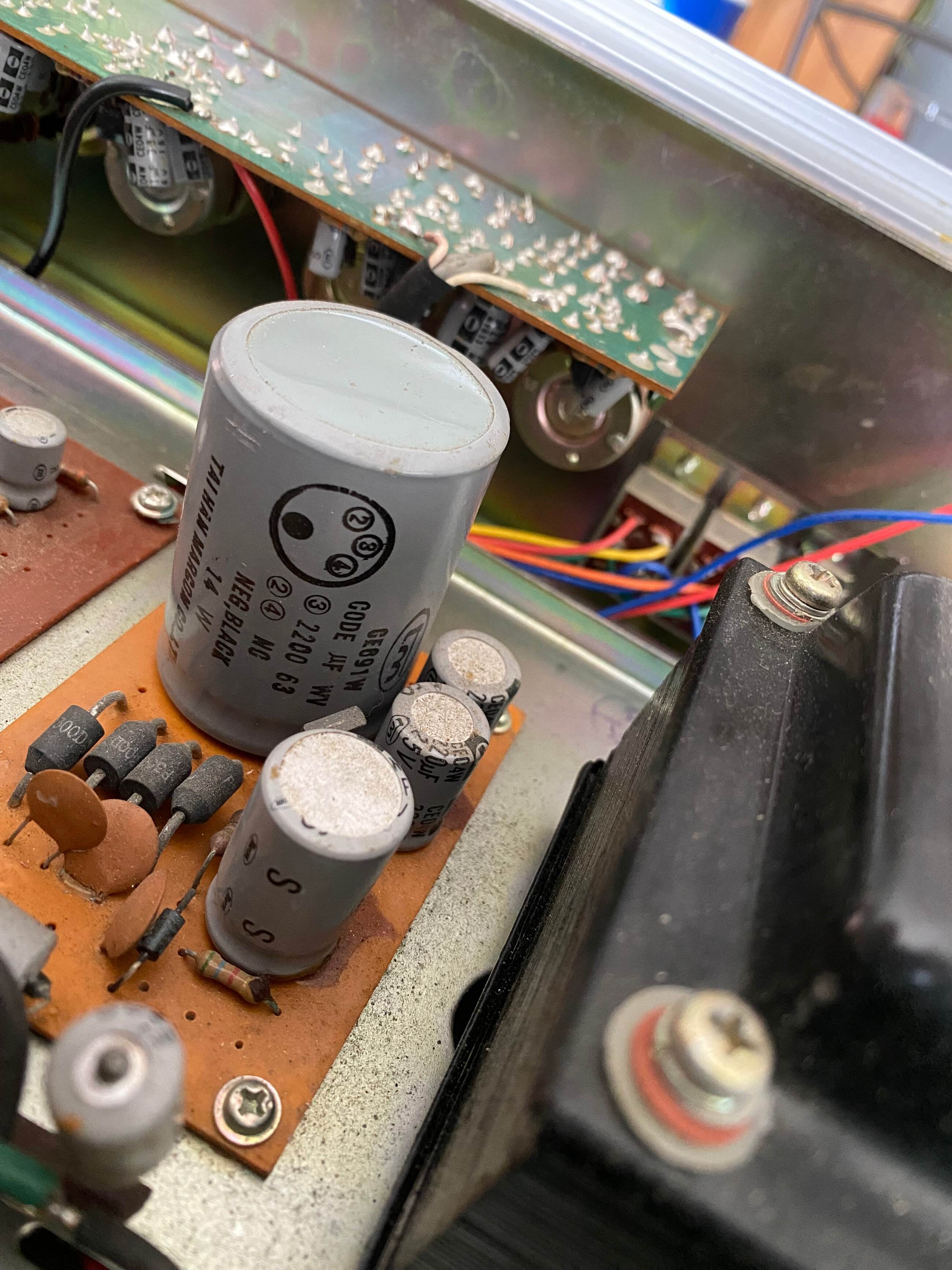

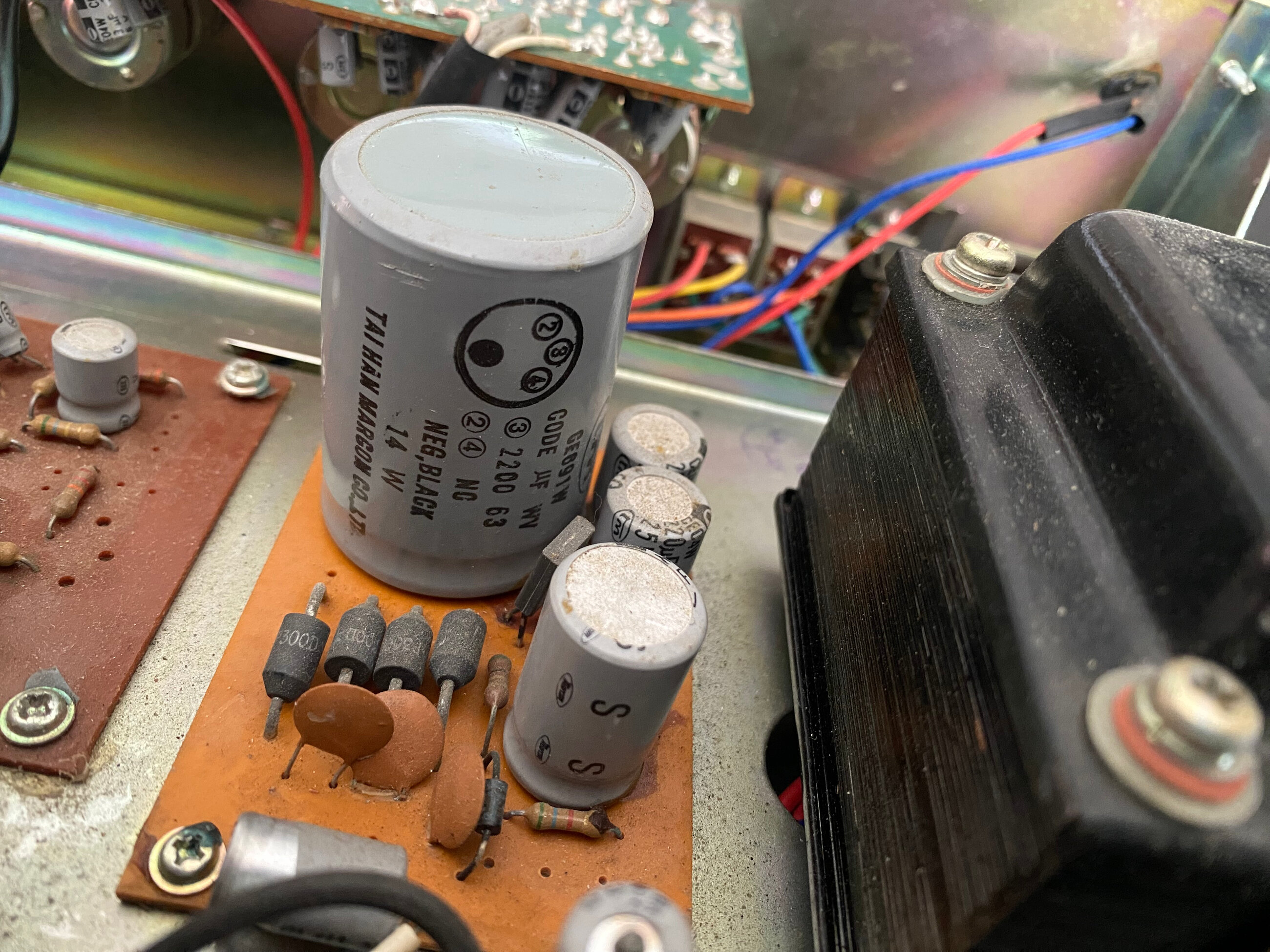

J’aimerais remplacer le condensateur principal d’un amplificateur « BST » ID 170
Qui a commencé à chauffer.
Apparemment il y aurait 3 condensateurs dans celui-ci. Sont-il bien tous à 2200uf 63V ?

1 seul.
broche 3 = 2200 µF
broches 2 et 4 = Non Connectée (NC)

il a dit que le condensateur chauffait.
pour un condensateur qui chauffe , pas bien bombe et pas de jus visible sur la carte
Peut-être une diode qui fuit.
