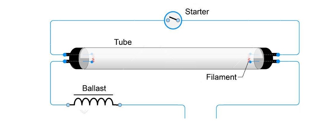

tout est dans le titre ou presque … J’ai cette réglette de tube fluo
A la M S T, ça ronfle, ça papillote, ou ça fait sauter le disjoncteur du départ lumière de temps en temps lorsqu’on allume/éteind la lumière ! et : Le remplacement du tube et du starter n’ont apporté aucune amélioration…
Le schéma du montage, simple et évident, est conforme a celui ci …Et, a froid et à l’ohmemètre je ne trouve pas d’anomalie , mais sous tension et a chaud il y a dysfonctonnement , bruits, éclairage instable et surconsommations .
je suspecte le ballast en série dans le circuit (court-circuit larvé ou fuite ? ) et le condensateur , en parallèle et non figuré (même remarque : court-circuit larvé ou fuite ?)

  1. Calibre et type du disjoncteur lumière avec mesure du courant qui le traverse avec ou sans cette réglette.
    2 ) Le starter est il adapté pour un tube 60 cm? il faut un starter adapté. ceux pour les tubes 1.20 ne conviennent pas.
  2. le tube et le starter ? les essayer un a la fois sur une autre réglette identique, si pas de soucis ailleurs c’est le ballast ou la capa
La capa elle est froide ou chaude quand cela disjoncte?
Virer la capa. cela n’empêchera pas la réglette de fonctionner. elle ferait disjoncter mais pas de raison que ca papillote donc pour moi c’est pas elle. (sauf si mauvaise connexion quelque part).
Si la minuscule capa jaune amorçait, à faire péter le disjoncteur elle aurait été catapultée ou pulvérisée.
Le ballast est chaud?
Pour moi, cela ressemble plus à un mauvais contact quelque part qu’a autre chose? Les tests à l’ohmmètre n’ont pas de sens, car un contacte qui charbonne ne sera pas visible, il faut mesurer les tension réglette allumée.
Tout cela tu le sais bien, car tu es parfaitement compétent en électricité, et je doute que cela te cause le moindre problème technique, mais pour faire causer sur le forum et laisser croire que c’est une panne complexe, cette réglette me semble un sujet parfait.
« Ca fait sauter le disjonteur » . Le différentiel ou le divisionnaire ???
J’avais récupéré de vieilles réglettes qui avaient pris l’eau pour ma cave, et fuite à la terre dans le ballast qui faisait sauter le différentiel une fois chaud !
