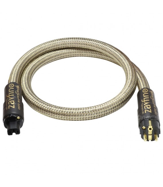

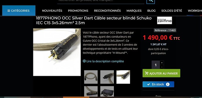

Si vous en avez les moyens: Achetez le cordon secteur chez audiophonics:
Audiophonics était une boutique qui vendait du matos correct à des prix corrects
mais probablement après avoir parcouru les forums idiophiles, ils ont changé leur fusil d’épaule
et maintenant il vendent aussi des p.à.c. chers avec du pipeau pseudo technique
et ça marche !
et trois ans de développement pour un cordon secteur; non mais !
2 ans 11 mois et 28 jours d’études marketing/comm/packaging et 2 jours de développement technique. Le compte y est :rofl:
Non le compte n’y est pas ! Comme le développement c’est terminé en décembre il manque 1 jour… :rofl:
OK je sort… et vite…

Ce cable secteur Audiophonics:
en voilà une bonne idée cadeau pour la fête des pères, non ?
