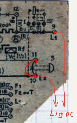

Pour le branchement de la ligne, utilisez les points L1 et L2 sur le téléphone respectivement numéros 9 et 10 :
Le numéro 10 doit avoir un pont avec le numéro 11 pour que la sonnerie interne fonctionne.

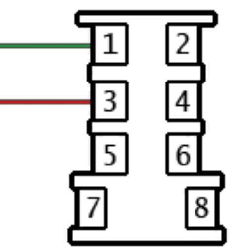

Pour le câblage de la fiche téléphonique contacts 1 et 2 voir ici :
Si vous avez le cordon branché au téléphone sans la fiche au bout, repérer la couleur des fils dans l’appareil pour câbler la fiche à l’autre extrémité.
Si vous avez un fil sur la borne 11 et pas de pont dans l’appareil avec la borne 10, reliez le fil correspondant de la borne 11 avec celui de la borne 10 dans la fiche.
