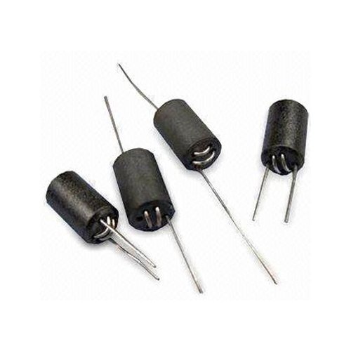

Celles que l’on peut trouver ou que l’on a dans ses tiroirs ou cartons, ou alors des VK200 ce serait encore mieux je pense …
ferrite-beads-500x500
Certes Henri-Louis mais je voulais éviter de câbler des VK200 : c’est plus facile d’enfiler de « vraies » perles !

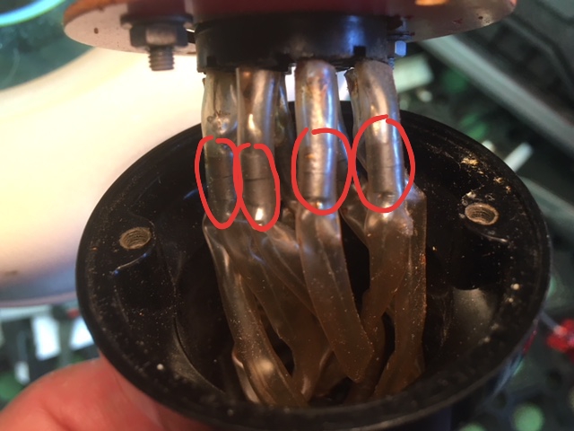

Sur les adaptateurs de Cartomatic Philips, il y a chaque fois 2 perles comme ceci sur chaque fils :
20201018_123121
Oui c’est exactement ça !

Je vais me rabattre sur les fameuses VK200 mais c’est moins pratique.
