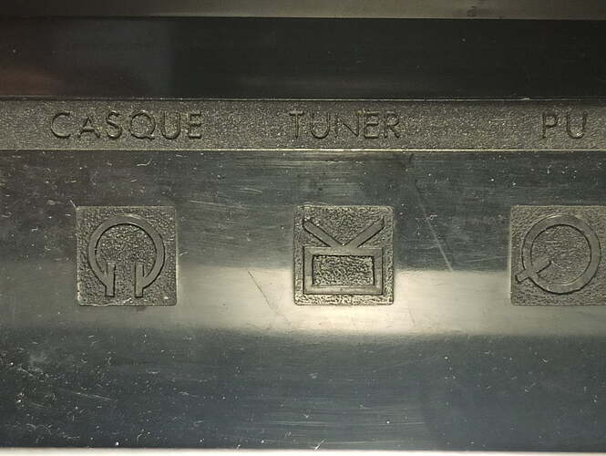

Sur mon Magnétophone à bande GRUNDIG TK141 j’ai cette fiche femelle DIN 240° aec un logo « téléphone » a quoi correspond t’elle ?
Pour raccorder mon magnétophone Continental Edison M 1452 (prise tuner en DIN 5 broches 180°) à mon ampli Philips (prise Tape en DIN 5 broches 180°) est ce que je peux utiliser ce câble DIN vers DIN ?

Photo de la connectique de mon Continental Edison :

► Grundig TK 141 - Le forum Audiovintage
Il s’agit d’un mono.4 pistes,2 têtes , entrainement par courroies ,un haut parleur elliptique frontal.
Il est équipé d’une prise DIN micro ,sortie casque , entrée DIN platine , sortie DIN et très curieux une connexion pour l’utiliser comme répondeur téléphonique.
Présenté par la marque sous forme d’une valise transportable.

Cette configuration avec DIN - RCA - DIN permets de croiser les entrées et sorties, par exemple pour relier deux magnétophones pour faire des copies de bandes ou de cassettes.
Un câble DIN - DIN « droit » ne permet de réaliser que les liaisons « standard » entre l’amplificateur et les sources audio.
