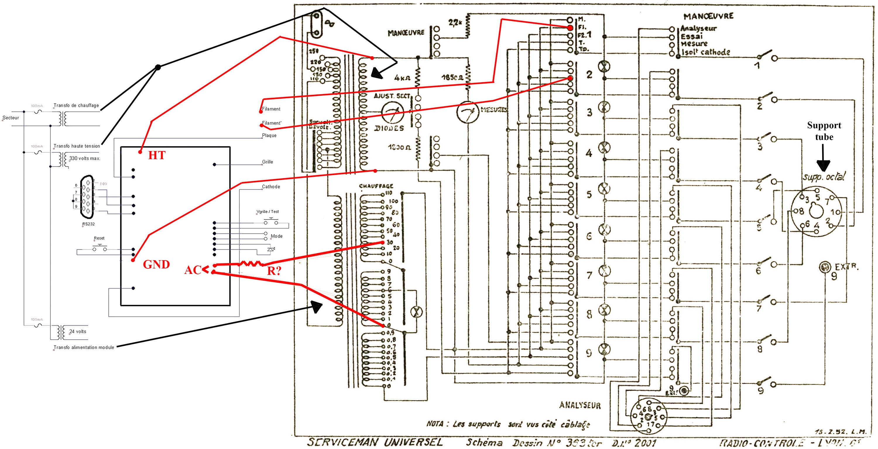

J’ai fait l’acquisition il y a peu d’un vieux lampemètre Serviceman universel, vendu avec un module analyseur traceur de courbes.
N’y connaissant pas grand chose, je préfère demander l’avis sur un site spécialisé.

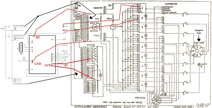

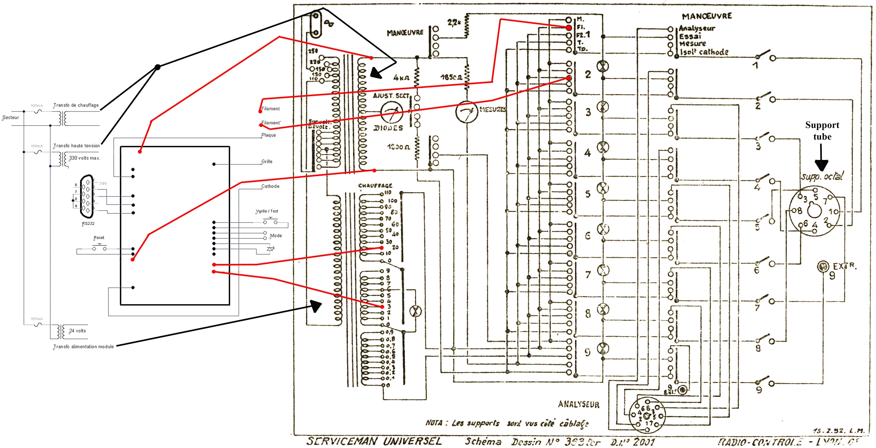

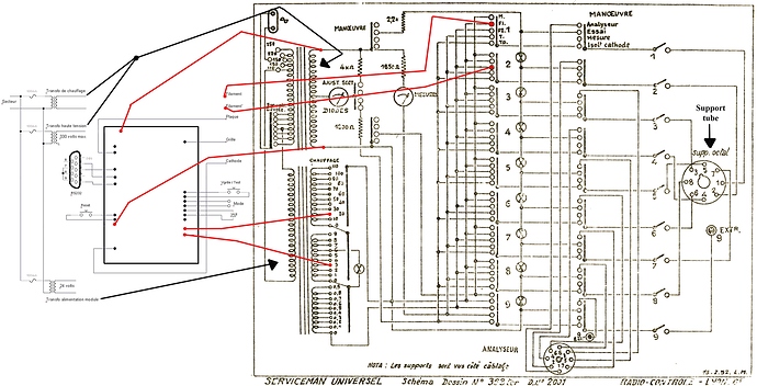

J’aimerais savoir si je peux me servir de la haute tension du transfo de mon lampemètre Serviceman Universel pour le module analyseur?
J’ai joint un schéma du lampemètre et module.
Le module analyseur est celui-ci:
http://www.radioelec.com/module-lampemetre-analyseur-traceur-de-courbes-vacuum-tube-analyzer-xml-352_442_387-828.html
Le 24v du module est relié au lampemètre (20v+4v), le chauffage du lampemètre sert pour le filament, puis je aussi me servir de la haute tension sans problème et surtout est ce que mon câblage est correct?
Par avance merci de vos réponses
attention électrocution et Radio
Si j'ai bien compris vous voulez prélever, sur votre lampemètre, les tensions alternatives, d'alimentation de votre module analyseur.
La tension chauffage doit être prise entre les points 0 et 6v de l'enroulement chauffage.
La tension de 24v , doit être prise entre les points 0 et 30v du second enroulement chauffage ( insérer une résistance chutrice , pour obtenir 24v)
La tension HT 330V , doit être prise aux bornes de l'enroulement HT ( tension à mesurer)

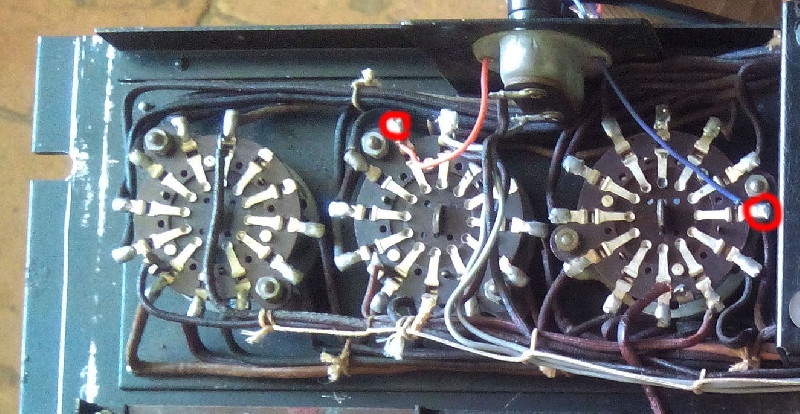

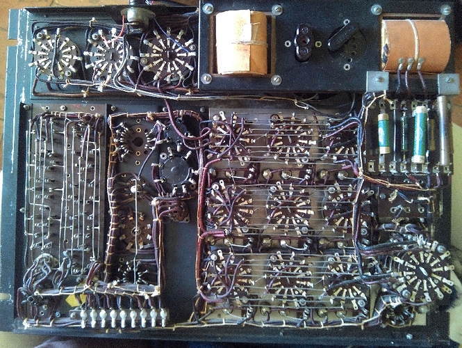

La personne qui m’a vendu le lampemètre et le module avait câblé ainsi:
-les différents support du lampemètre sont utilisés pour le module.
-du coup le chauffage du lampemètre est réglable avec les boutons de réglage en haut du lampemètre.
-le 24v prélevé directement aux bornes des boutons de réglage: un fil sur le 20v et un autre sur le 4v
-la haute tension était reliée directement au secteur par une prise (pas très bon!)
Par contre, il faut que je mette le commutateur en façade à gauche sur “mesure”, du coup je sais pas si je peux me servir du transfo HT et surtout comment le relier au module…
Il faut mesurer avec un voltmètre AC, si vous avez bien les tensions nécessaires, our limenter le module .

Pour connaitre la valeur de la résistance chutrice , il faut appliquer la loi d'ohm R=U/I
Sur, un transformateur, les tensions se mesurent avec un voltmètre AC ( alternatif)
Il faut être prudent, si vous êtes un débutant en électronique car 330v , ça "mord"Moque
Je vous conseille , de prendre contact avec votre vendeur de ce matériel pour avoir le câblage adapté

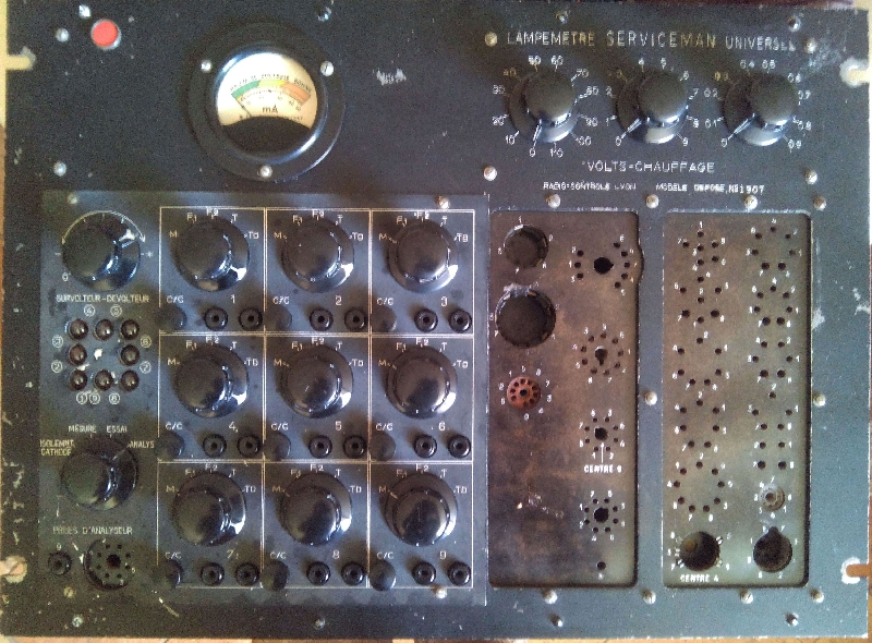

J’ai le même lampemetre que le vôtre et j’ai un petit problème.
Je ne sais pas où je dois brancher l’alimentation secteur car il y a deux entrées, une sur le côté et l’autre sur le fond.Si vous pouviez me dépanner sur ce renseignement je vous serais vraiment très reconnaissant.
