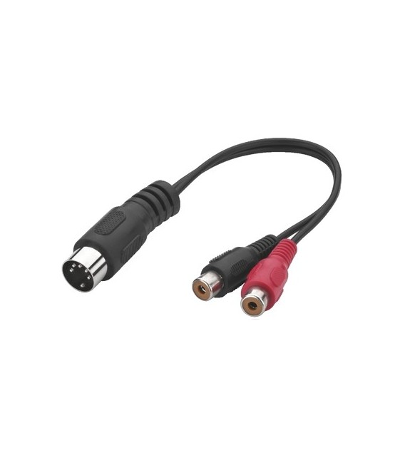

Dans le but de fabriquer un adaptateur RCA/DIN pour entrée PU magnétique, j’aimerais connaître le branchement normalisé 5 broches sur un ampli à transistors BRAUN des années 60/70 ?

Mis à part cela j’ai donné la solution au début en étant le plus clair et précis pour notre ami @Jean42 qui désire construire un raccord cinch RCA femelle vers DIN 180⁰ mâle.
Ce câble se trouve par ailleurs tout fait sur internet ou dans certaines grandes surfaces da bricolage.
Ou
https://www.amazon.fr/dp/B00BXLL3CY
