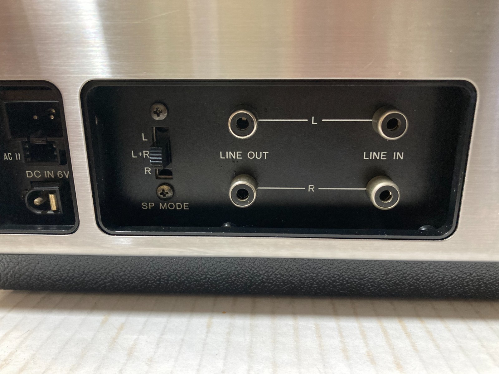

Bonjour je suis à la recherche d’un câble d’alimentation très spécifique au magnétophone SONY TC-152SD fabriqué en 1975. Existe-t’il un adaptateur? Merci

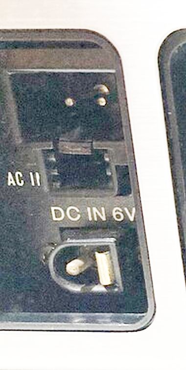

Comme vous êtes nouveau, vous ne pouvez probablement pas insérer d´images. Pas trouvé mieux:
Bonne recherche.
En agrandissant la zone concernée et en jouant sur le gamma et le contraste, on voit un peu mieux.
Est-ce qu’un cordon de rasoir électrique n’aurait pas le même écartement que les 2 broches secteur ?

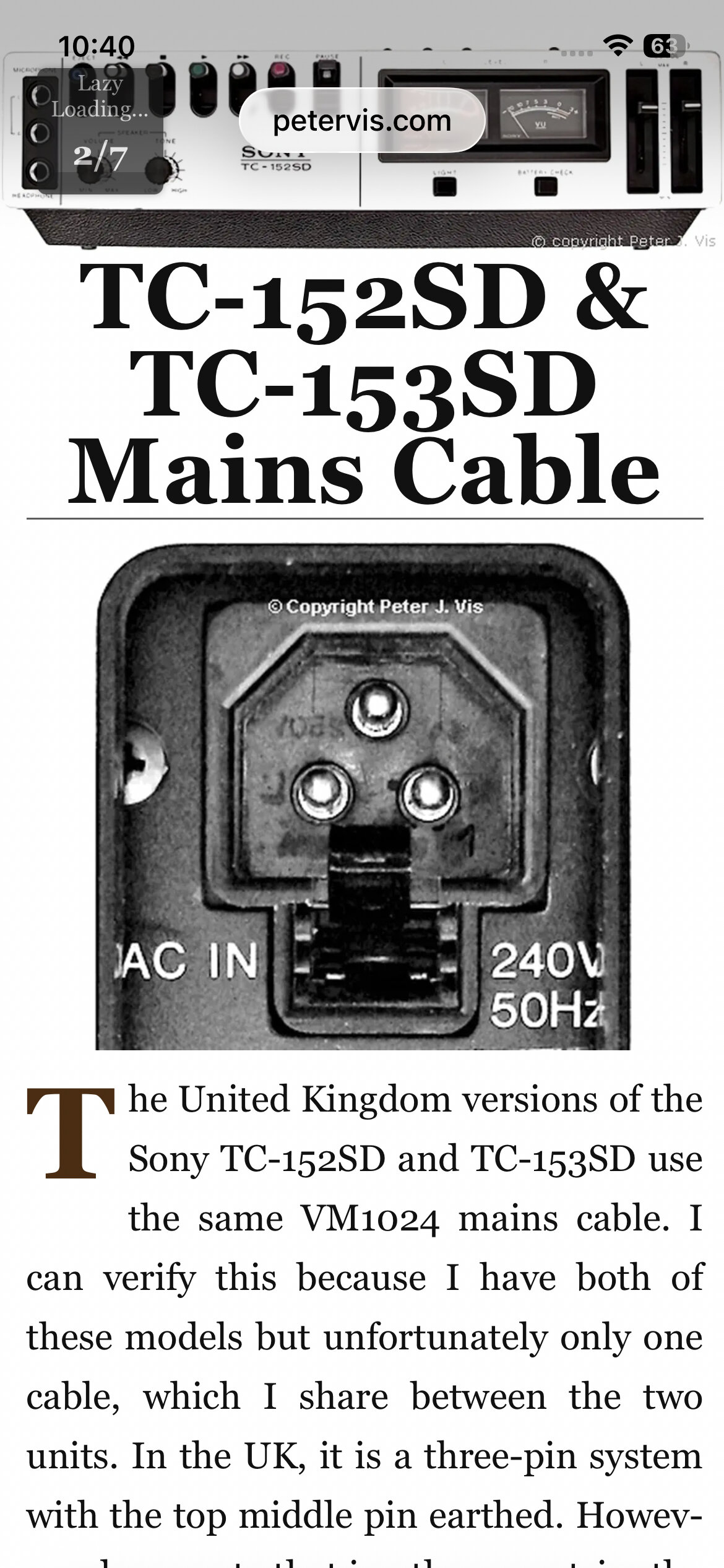

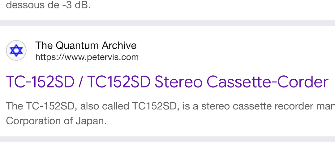

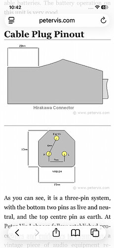

De la doc sur the quantum archive
Merci, effectivement c’est un connecteur particulier et l’écartement des pins « secteur » est beaucoup plus faible que celles d’un cordon de rasoir.
Il ne reste plus qu’à trouver un cordon (même UK ou US en changeant la fiche côté secteur). :confused:
