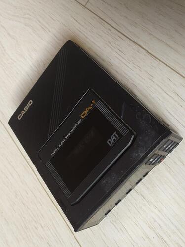

Cable d'alimentation pour Casio DA-1
J’ai récupéré un Casio DA-1 (lecteur K7) mais impossible de trouver une alimentation.
Il me faut un adaptateur AD-D6 mais impossible à trouver.
J’ai l’impression qu’un câble JST 3 pin male (ou un XH-3P) ferait l’affaire mais sans conviction qui aurait une sortie USB que je pourrais mettre sur PC ou prise d’alimentation USB qui servent pour les téléphone…
Un avis, des conseils?
Merci
D’après sa plaque, il me semble que la tension d’alimentation de ce lecteur est de + et - 6 V, donc incompatible de l’USB qui est en 0 +5 V.
Je pense qu’il est plus difficile de trouver le connecteur à 3 pins que de fabriquer une alimentation secteur.
