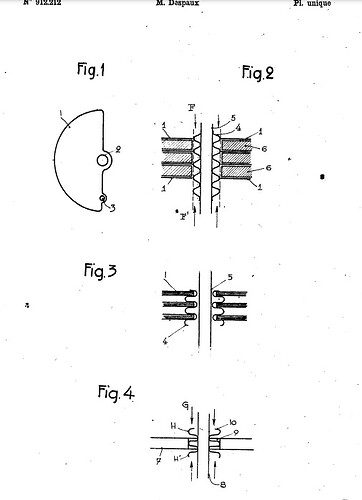

Voici 3 Pdf de brevets déposés concernant des CV et mécanisme démultiplicateur.
FR 762050 A 1933.pdf (223,2 Ko)
INPI 1933
FR 912212 A 1945.pdf (209,9 Ko)
INPI 1945
FR 1218807 A 1959.pdf (192,3 Ko)
INPI 1959
Naturellement 10 ans plus tard cela ne fait plus aucun doute que Despaux était un constructeur de cadrans démultiplicateurs et non de postes complets, on peut d’ailleurs consulter sa production dans les catalogues du Pigeon Voyageur.
