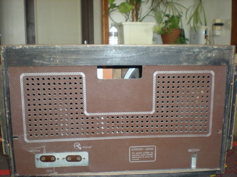

on ma donner un poste sur le carton arrière il n’y a pas de marque n’y modèle

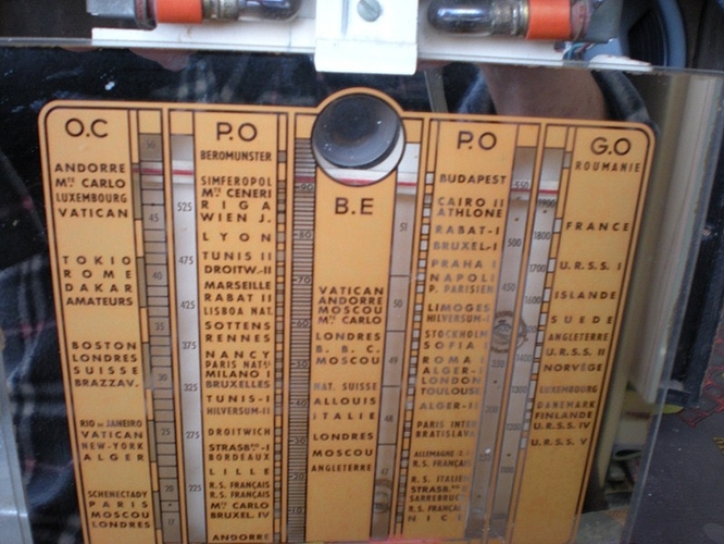

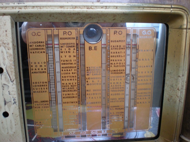

je les ouvert et sur la vitre des station en bas a gauche est inscrit en tout petit
DESPAUX NR 591 croyez vous que nr 591 soit le modèle

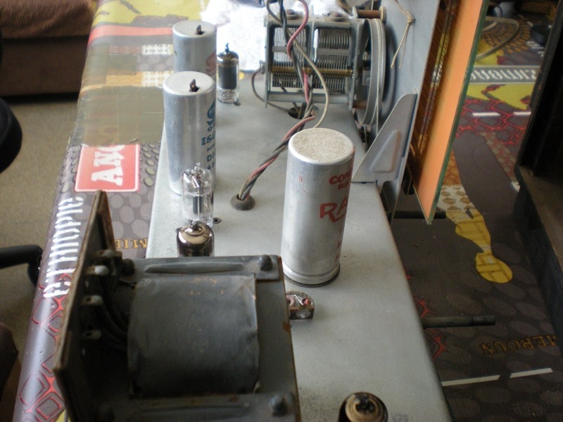

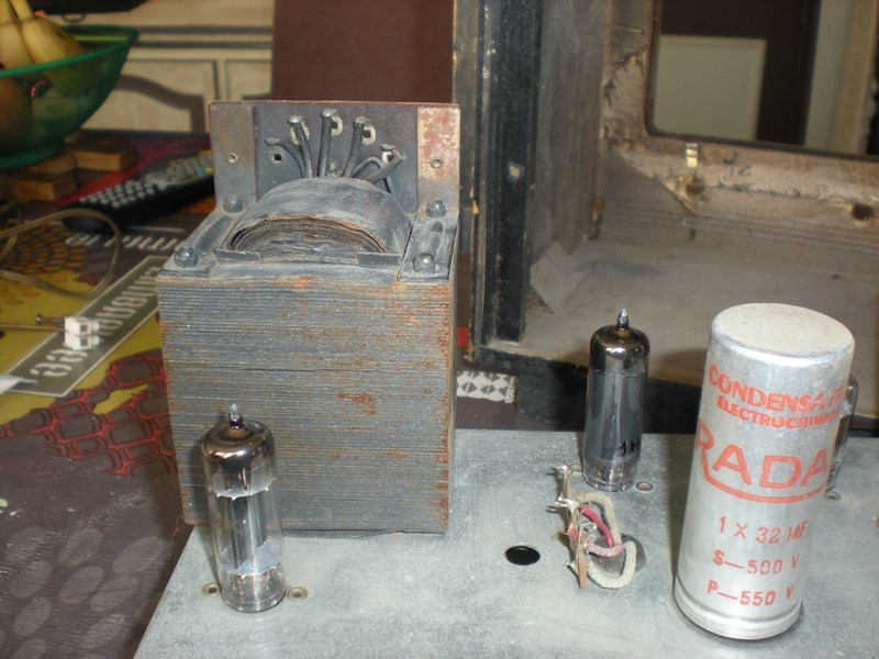

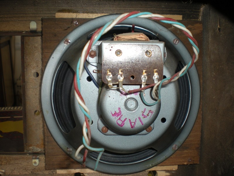

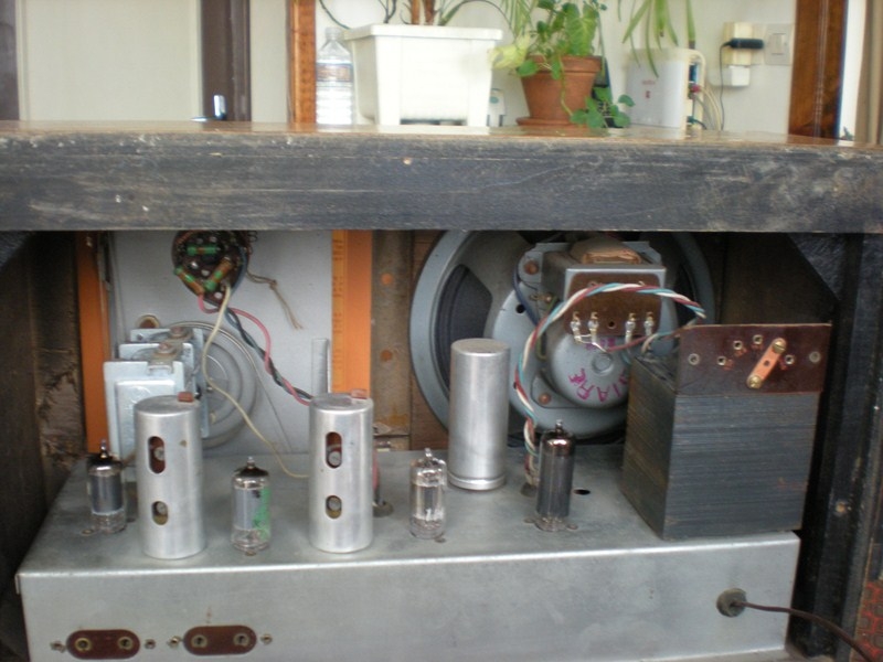

les lampes 6x4-6aq5-6at6-6ba6-6be6-6af7g ,HP 19.5 cm avec bobine d’excitation et bobine
anti- ronflement ,de marque SIARE,
gamme OC-PO-GO-BE-PU- MF455,

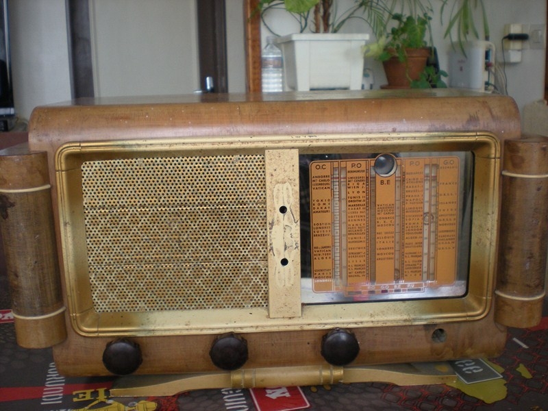

RE voila le poste
Bonjour Jean-Luc,
Je ne suis pas convaincu que Despaux soit autre chose qu’un équipementier…

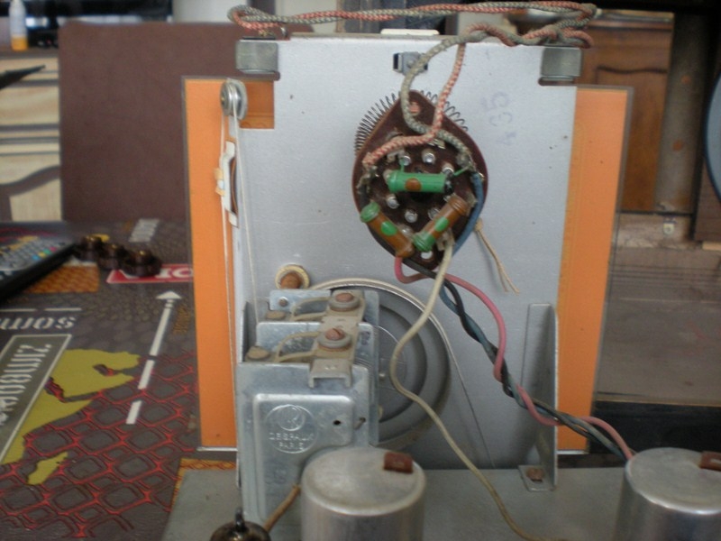

On voit un logo sur la cage du CV; que peut-on lire ?

despaux est marquer au bas de la vitre des station
il est marquer - M R DESPAUX NR 591-
voila .

La marque Despaux est bien dans le GL. :wink:
Pour le logo sur le CV, ce doit être MR DESPAUX PARIS, voir ici :

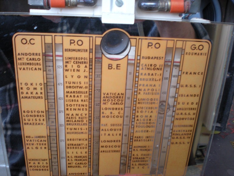

J’ai compté trois images N°252, il faudrait en supprimer deux. :wink:
Sinon, voilà un appareil en bon état et facile à restaurer.

sur le lien de Jean-Claude sur la façade entre la vitre et le HP il y a un écusson
sur le mien il reste juste la" trace" bien visible car il est absent

regardez ce poste elle possede la meme glace de cadran que le votre
et pourtant c est un sonolor
et regardez ce poste toujours un sonolor modele etoile il ressemble au votre
moi je crois que votre poste c est celui la

Il serait intéressant de savoir ce que cache la glace du sonolor comme écritures, dans les coins.
Je crois que Paul voulait juste donner un coup de main, :wink:
Cela dit, les cadrans du Sonolor et du Despaux semblent identiques… Même fournisseur ? Sous-marque ?
