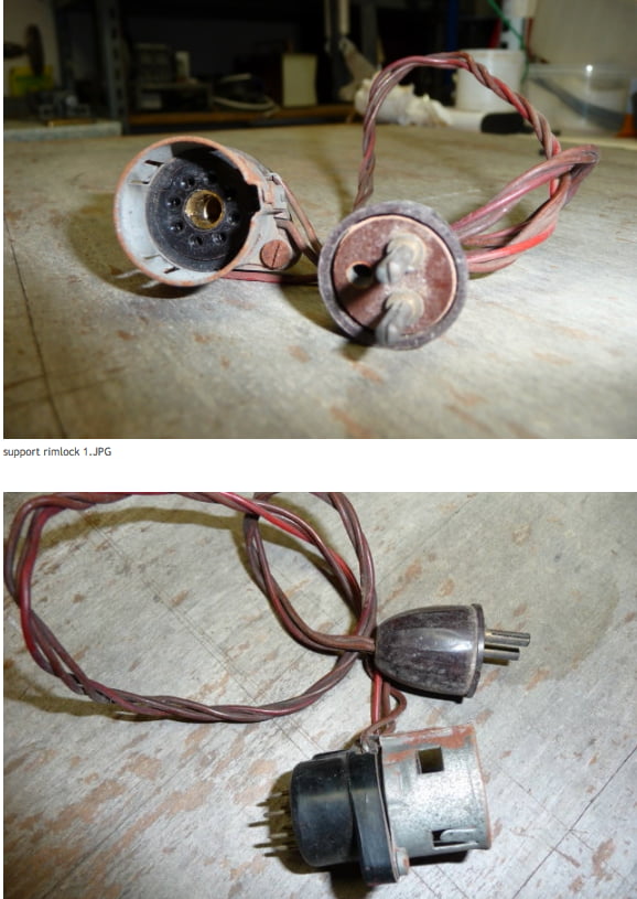

en ouvrant la partie bakélite au dos, je découvre également une douille voleuse, (je ne connaissais pas ce type de prise également, j’ai découvert son nom ici, est ce que cette prise sert pour certaine onde et comment la brancher sur TSF ? Ou est ce qu’avec les fiches bananes cela suffit ? Ou est ce que cette douille sert a faire le lien à une alimentation qu’il me manquerait (en plus de la 2ème partie de la douille voleuse) ?

la douille voleuse doit se raccorder sur la HT de la finale du poste…
voir photos et liens joints

Par contre je n’ai pas la 2ème partie de la douille voleuse :
voleuse_2_PM
Et si j’ai bien compris le tuto fourni ici , il faut une 2ème partie en fonction du modèle de TSF car la douille dépends du tube a relier, c’est bien cela ?
J’ai 3 TSF :
quelqu’un aurait t’il à me vendre une deuxième partie de la douille voleuse pour l’un de ces modèles ? Car j’avais vu également (mais je ne sais plus où) quelqu’un qui avait fabriqué une alim/transfo pour ne pas passer par cette 2ème partie de douille voleuse mais n’étant pas éléctronicien je ne saurais pas recréer cette alim/transfo.

adaptateur noval 9 broches pour EL84
adaptateur miniature 7 broches pour 6BM5/6P9
la 2éme partie de « l’olive » qui permet de raccorder vers la fiche pour lampe finale est trés souvent cassée ou manquante …donc on oublie et on remplace par du neuf
et on peut aussi alimenter en externe en fabriquant un circuit = voir les liens
