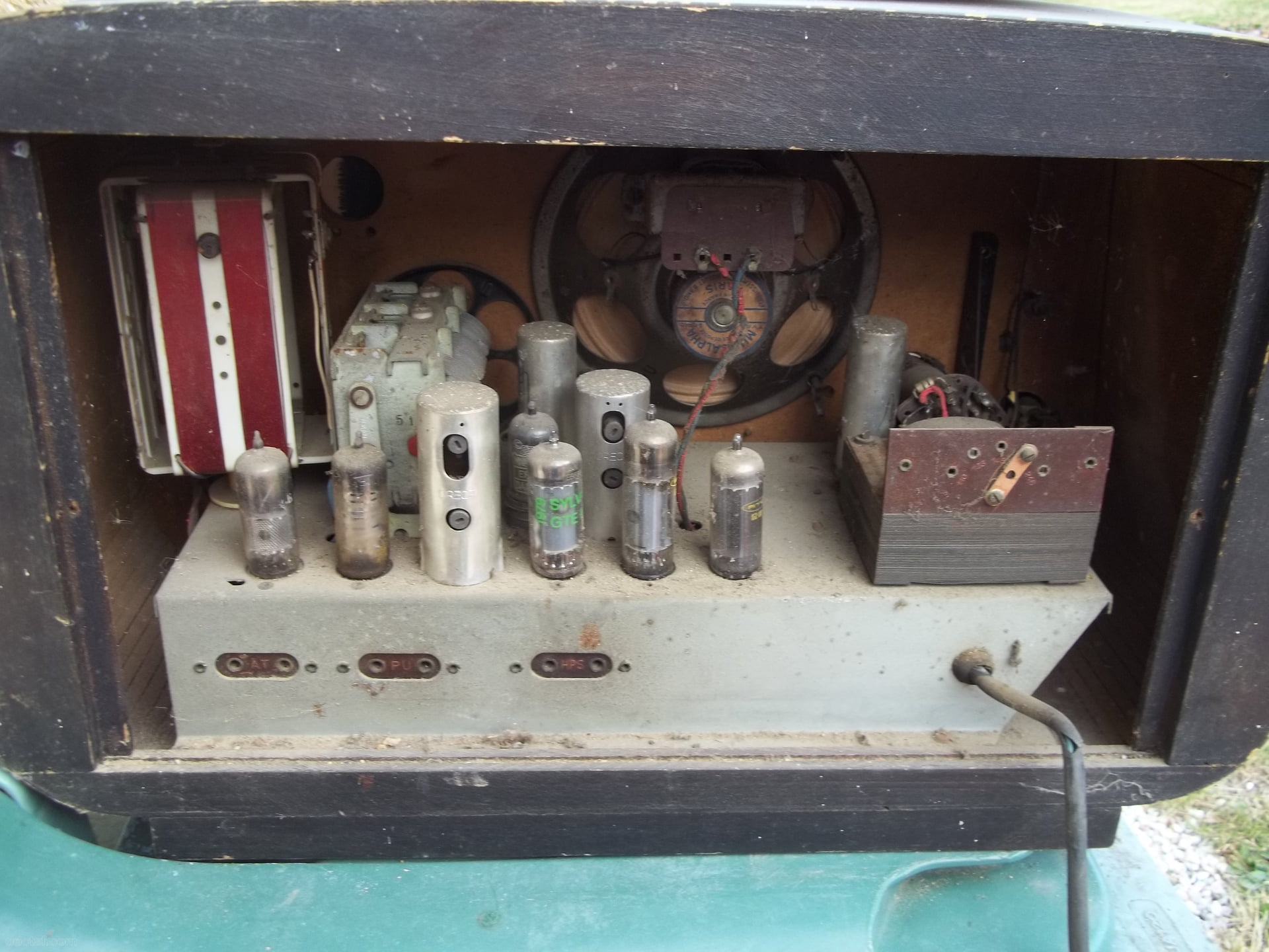

comme sur ce poste qui lui a plein de spires !
C’est une ou deux spires qui sont mises en série avec des bobinages additionnels pour l’accord sur une fréquence précise, naturellement le signal récupéré et beaucoup plus faible que si le cadre était constitué de toute les spires de la bobine, raison pour laquelle un amplificateur est toujours nécessaire.

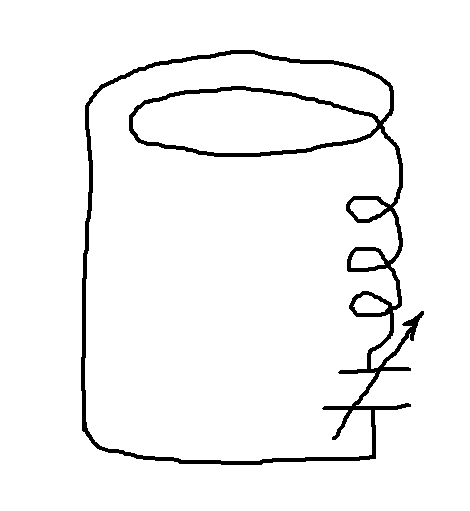

et c’est pas comme le cadre cerald ou les deux cotés de la boucle sont accordés un a la masse l’autre a le bobine d’accord

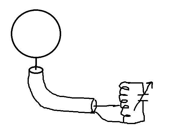

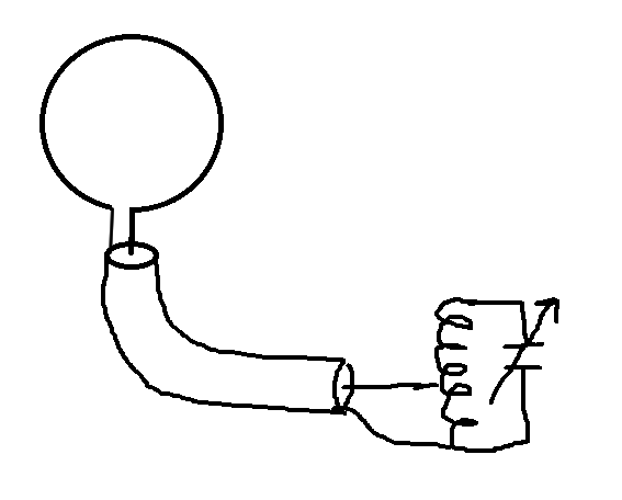

ergote pas sur le 1/4 d’onde et la bobine que j’ai dessinée c’est ki kif*
j’ai fait des circuits accordés a constante localisée ( inductance capa) jusqu’a 10GHz car c’est plus petit que le 1/4 d’onde pour des application aéronautiques
tu excites la ligne ou la bobine par une antenne qu’elle soit en boucle ou droite c’est pareil*

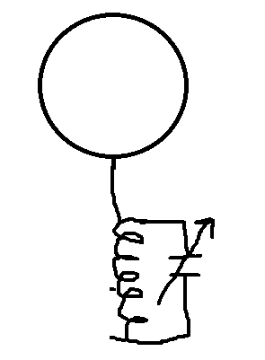

supprimons donc coax et adaptation , cela donne cela
les cadre celard c’est cela , rien a voir avec la structure précédente
J’ avais pas bien regardé ton crobard !!
non non , c’ est pas câblé comme ça .!!!
le coup de la fourchette est pas exact
C’ est une boucle ouverte et pas fermée , avec un bout raccordé à l’ âme du coax et l’ autre à la tresse ! donc bien un dipôle replié connecté , au coax , comme le trombone d’ une antenne . sauf que c’ est un cercle et pas un trombone
C’ est donc bien comme le cadre Célard , mais avec une seule spire ( j’ ai sonné à l’ ohmmètre )
donc un trombone
car la longueur d’onde reçue est non négligeable par rapport a la taille de la boucle
contrairement au cadre celar ou c’est bien une spire d’une bobine car la longueur d’onde est beaucoup plus grande que la taille de la boucle
en ce cas le comportement n’est plus le même
voui !
effectivement,c’est plutôt ça
