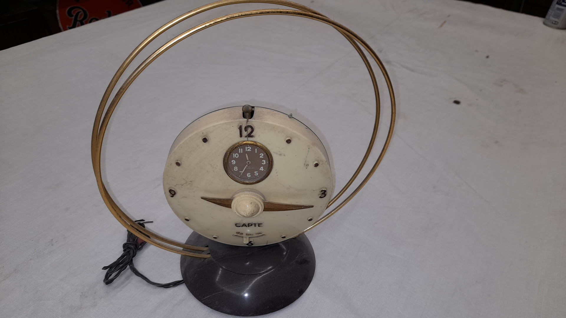

J’en ai une avec une horloge
La fiche :
Mais effectivement les grosses aiguilles ne sont jamais utilisées pour l’horloge. D’ailleurs les deux aiguilles sont une même et unique pièce de plastique et sont donc toujours à 180° l’une de l’autre.

Considérant la grosse fêlure au dessus d’icelle, peut-on imaginer un ajout " artisanal " postérieur à la fabrication ? :thinking:
Non, simplement c’est un plastique très cassant avec le temps.

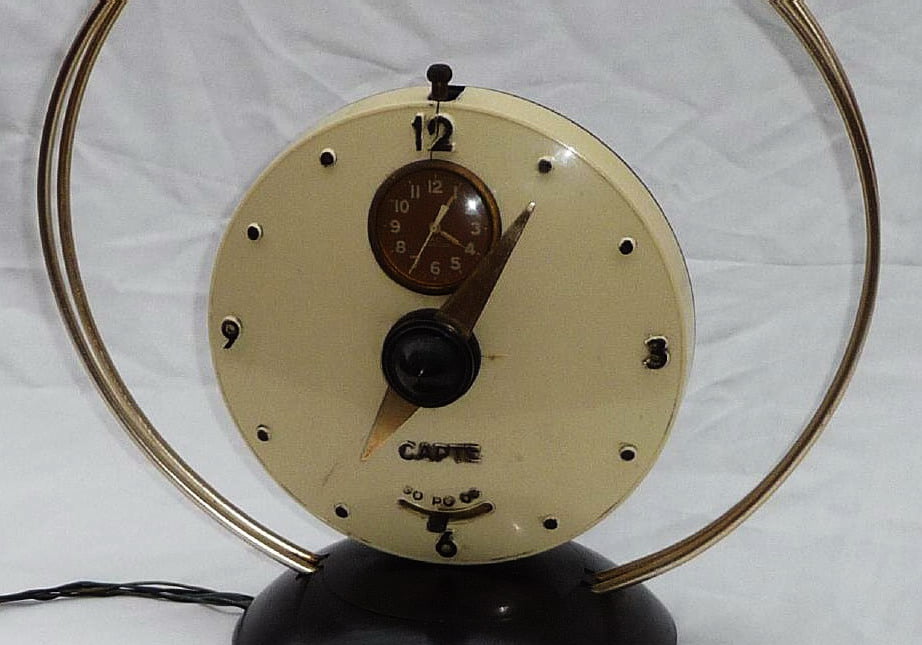

Des documents attestent de l’existence de ce modèle
Il existe plusieurs modèles , celui de Jean Michel Bourque je ne l’'avais jamais vu , il y a le modèle classique avec commutateur et un autre la commande de gamme sr fait avec la fausse aiguille , le cv en bout de course déclenche un commutateur pour le changement de gammes
D’autant plus si les concepteurs n’ont pas prévu de joint souple entre la pendule (mécanique et métallique) et le plastique environnant… Il y en a-t-il un ?
Je ne l’ai pas démonté. La gaine de la molette de réglage est collée…
C’était sans doute du polystyrène, comme le Reela « 8 Transistors ».
Même neuf ce plastique était beaucoup plus dur et cassant que l’ABS ou le PVC.

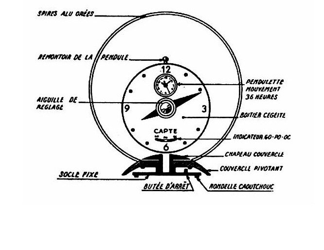

Le Chrono Capte avec Pendulette existe en trois versions:
  • Type C: à adapteur pour postes tous courants
  • Type N: à adapteur à placer sous la lampe BF
  • Type S: à alimentation incorporée

Sur une image publiée par Claude, est inscrit : " BOITIER CEGEITE ". Une petite recherche donne :

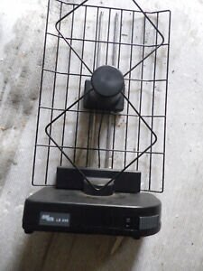

et la boucle qu’ il y a au dessus de ma TV , c’ est un cadre ou une antenne ? y a pas de réflecteur derrière :thinking:
