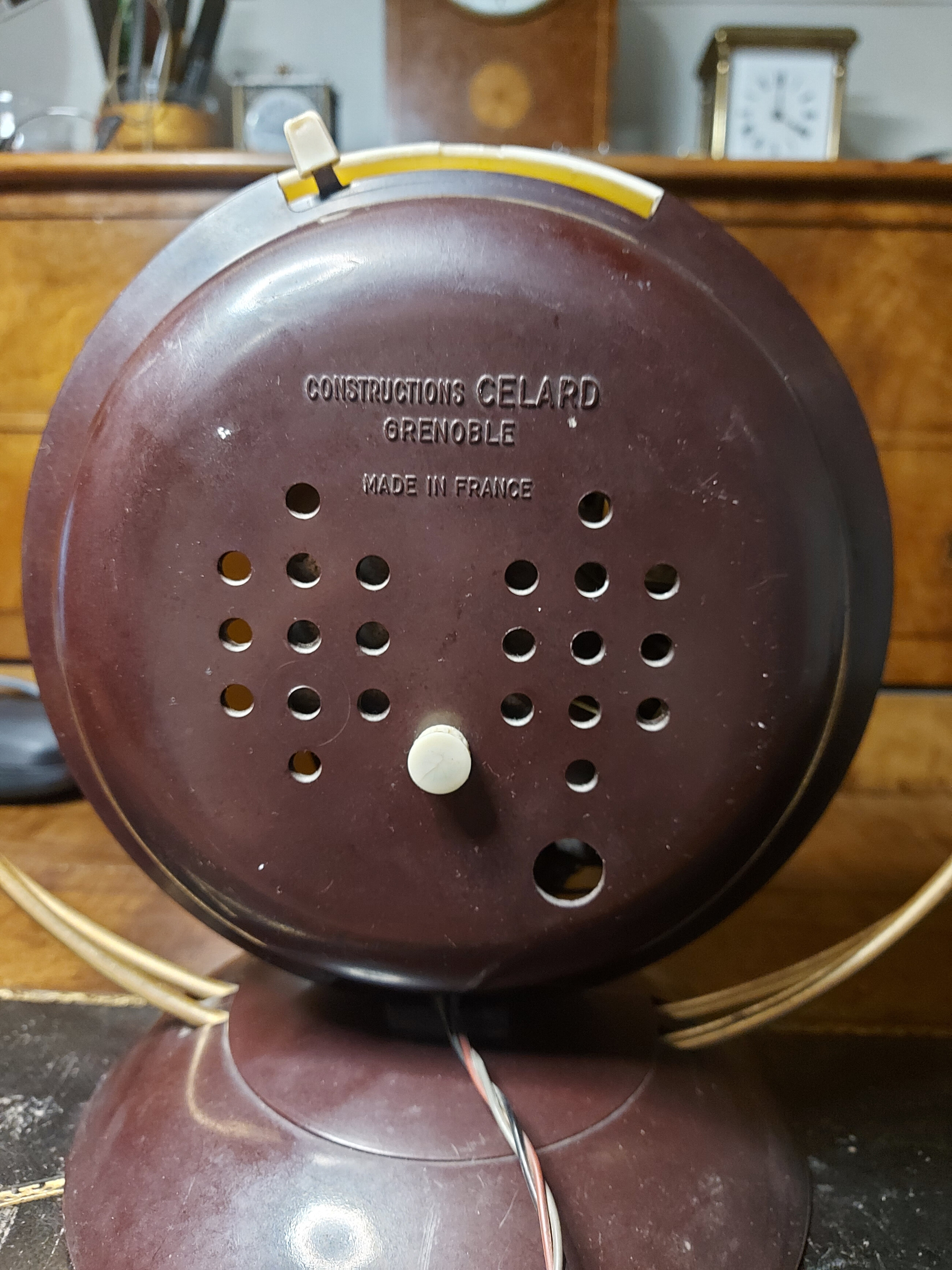

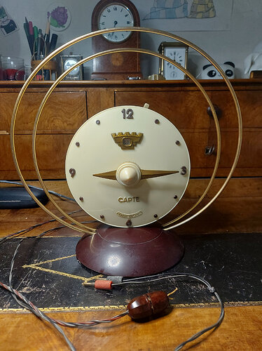

J’ai acheté cette antenne en brocante et je me demandais s’il était possible de l’alimenter sur secteur car je n’ai pas de prise gigogne, ou si c’est juste un objet de deco
C’est une antenne cadre PO-GO-OC dotée d’un amplificateur HF.
Certains modèles ont une prise secteur, donc un transfo à l’intérieur, d’autres comme celle-ci s’alimentent depuis la radio (à lampes évidemment) par la prise marron.
Il faut 6,3Vca et 250Vcc.
Il y a aussi un câble double avec deux fiches bananes qu’il faut connecter sur les entrées antenne et terre de la radio.
Cette antenne n’a plus d’utilité aujourd’hui dans notre pays, vu qu’il n’y a quasiment plus démissions en AM à recevoir, elle peut servir d’objet de décoration.
Dans les années 50, il y avait une antenne de ce modèle dans beaucoup de foyers.

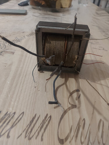

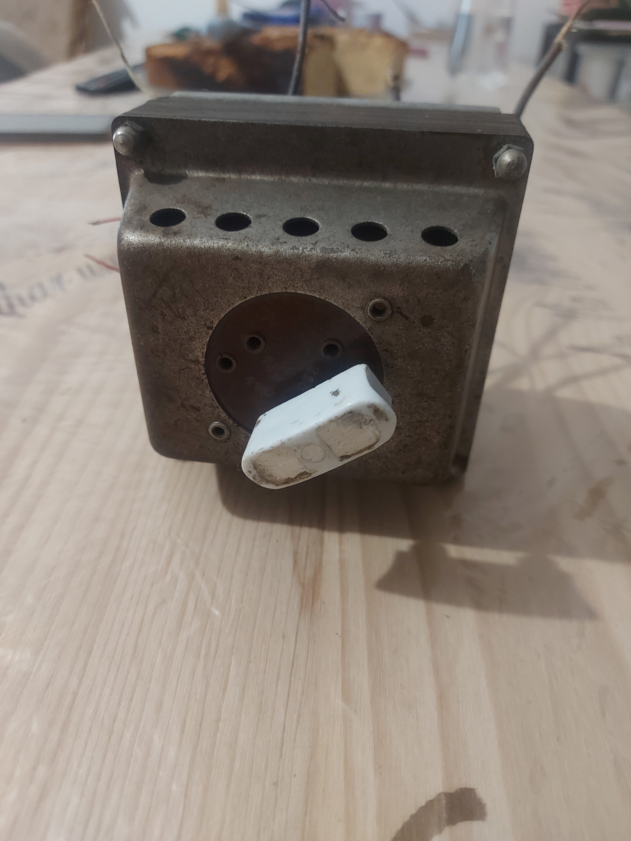

J’ai ce transfo qui traine mais je n’arrive pas a identifier les fils (un ami qui me l’a donné avec d’autres pièces de radio)

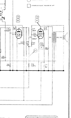

Je peux également, proposer une autre solution, également très économique : Notre ami, @LeonDM , nous fait une photo, du support côté câblage de la lampe finale de son poste, et, nous lui disons ,où, brancher les fils de masse, de filament et de HT, qu’il pourra raccorder dans sa petite prise trois pôles. Cela, lui laissera le temps de trouver éventuellement un vrai socle voleur.
Bonjour Radioman33,
Merci de l’avoir précisé car je ne me souvenais plus où je l’ai pris et je vais le rajouter dans le nom du fichier.
Se serai pour l’utilisateur principalement sur un Philips BF 341 A
La lampe finale c’est une UL41 (a moins que je me trompe ce qui est fort possible)
Cela complique les choses pour ce qui est de la tension filament, ou la simplifie en vous obligeant à avoir une alim externe.
Je me disais qu’une alimentation externe était pas mal mais je sais pas si le tranfo que j’ai mis plus haut peut convenir
