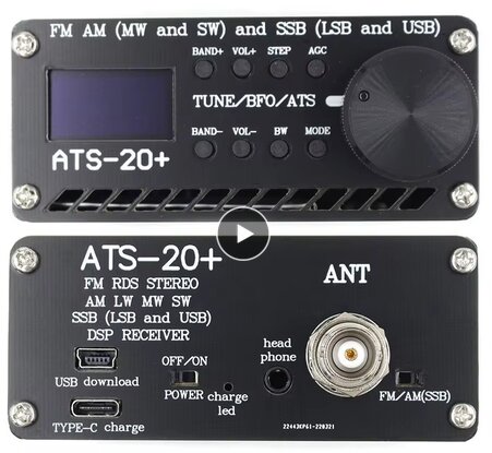

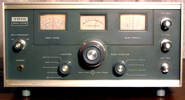

Longueur de la maison soit 12 m et j’utilise un vieux récepteur à lampes Trio 9R-59DS. J’ai aussi essayé une chinoiserie ATS-20

Ce qui me gêne, dans toute cette histoire, c’est le 9R59DS…!
Pour en avoir utilisé un dans ma jeunesse, je sais qu’au delà de 20 MHz, ce récepteur est particulièrement dur de la feuille, et qu’il lui faut des signaux particulièrement énergiques pour vaincre sa surdité naturelle.
D’autre part, le BFO est acrobatique, et démodule très mal les signaux forts.
J’ai fini par donner l’appareil à un copain moins fortuné, sans le moindre regret, et à investir dans un modèle plus sérieux.

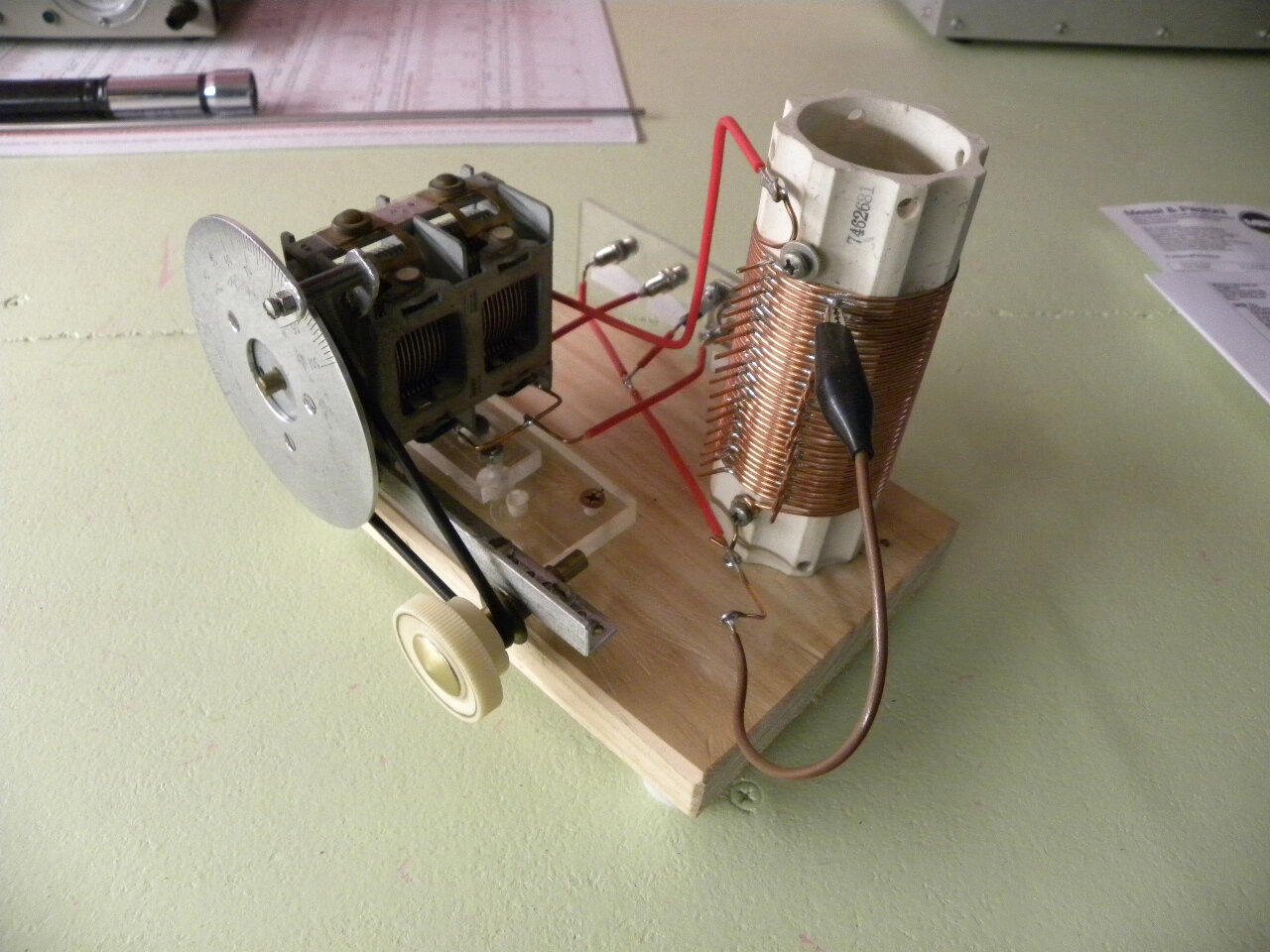

Pour votre antenne, un bon bout de fil derrière un filtre en pi artisanal, avec prises commutables sur la self, et un CV de chaque bout vous facilitera grandement l’écoute, pour pas cher.
Beaucoup évitent même le commutateur, en branchant une pince crocodile sur les différentes prises de la self.

Ça je confirme que le Trio n’est pas top en particulier pour accorder confortablement en ssb. Pour ma part j’ai du mal à me séparer de récepteur de trafic en particulier à lampes, ce qui fait que j’en ai accumulé beaucoup trop.

Pour la réalisation du filtre, auriez vous les valeurs des CV et de la self, SVP ?
Tout dépend totalement de la bande de fréquence que vous souhaitez recevoir.
En dessous de 2 MHz, la self du PI devient volumineuse.
Sinon, deux CV de récup avec les deux cages en //, soit un peu moins de 1000 pf chacun, devraient convenir pour l’usage envisagé.
Pour de la réception on peut même faire plus simple comme ça :
Ce qui donne cela :
Le CV de récup doit faire dans les 2x500pf
La self doit faire au moins 30 tours pour descendre à 3Mhz et plus pour aller plus bas en fréquence.
