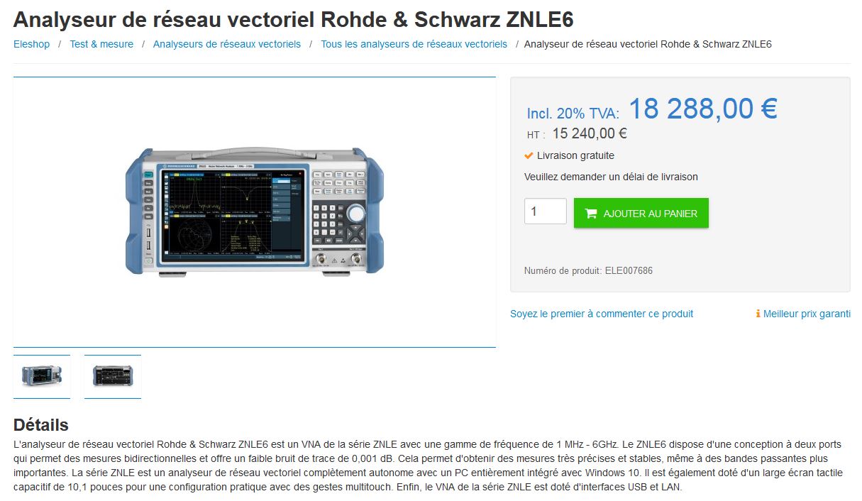

Un modèle abordable :
Ca va des premiers prix chinois à 60 € jusqu’aux pros à plusieurs milliers d’euros
perso, j’utilise ça depuis longtemps
mais les premiers suffisent pour la bidouille
.https://www.amazon.fr/vna/s?k=vna

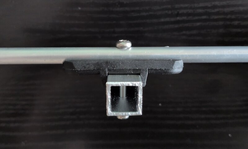

J’ai commencé à regarder le boom correction factor et là ça se gâte :slightly_frowning_face:
(allongement des éléments pour compenser les effets du boom en alu)
Avec le calculateur de k7mem :
https://k7mem.com/Ant_Yagi_VHF.html#Boom_Mounting
la longueur du dipôle ne varie pas quelque soit le style de montage choisi alors qu’elle devrait.
Avec ce calculateur 3g-aerial, la longueur varie bien en fonction du montage choisi.
Autre problème : k7mem ne propose pas de type de montage correspondant au mien.
Pour info, j’ai environ 3.5 mm entre le boom et le bas de mes éléments.
Est ce que l’on peut ignorer la vis et considérer mon montage comme isolé ?
Non puisqu’il est relié au boom par la vis.
Mais normalement ça n’a pas d’importance car le point milieu d’un élément est un point neutre.
Pourquoi vouloir l’isoler ?
Je voulais dire :
Peut on considérer le montage de mes éléments comme isolé dans le calcul du facteur d’allongement des éléments destiné à compenser la proximité du boom conducteur ?
Je n’ai pas prévu de l’isoler.
@RadioSolo Un avis sur le point ci-dessus et la non variation de la longueur du dipôle dans le calculateur k7mem ?

Attention : le doublet demi-onde (le « Driven Element », DE), là où est soudé le câble en général coaxial, doit être isolé du boom.
Ce que vous avez constaté sur la longueur de cet élément est exact et normal dans les modèles de calcul utilisés.
Pour les autres éléments (donc le réflecteur et les directeurs), il y a lieu d’appliquer effectivement le fameux BC (Boom Correction) pour tenir compte du passage isolé ou non dans le boom.
Maintenant, quand les éléments sont surélevés par rapport au boom, isolés ou non, que faire ?
Là, c’est plutôt les expérimentations qui disent (pas toujours) quoi faire…
Car on n’a pas encore réussi à modéliser le boom dans EZNEC, 4nec2 et autres MMANA…
Peut-être avec des logiciels professionnels mais là il faut avoir ses entrées car c’est chaud patate €€€ !
Alors comment faire ?
Il y a ça : DG7YBN - BC
mais je pense que vous connaissez déjà.
Problème : ce n’est pas pour le 869 MHz mais bon, ça donne des indications.

Enfin, les programmes considèrent que le boom est de section circulaire et non carrée ou rectangulaire. Et là, une règle de trois sur la surface de la section, ben ça ne marche pas.
W9CF a publié cette formule : (Arête du carré) = (diamètre du rond) /1,18.

Il semblerait qu’Ansys HFSS sache modéliser le boom :
Certes mais… faut payer un max !
Il ne fait pas de doute que les logiciels professionnels viennent à bout d’une yagi en tenant compte de son boom…
L’idée est plutôt de trouver un OM qui utilise ce soft à son boulot.
Oui, tout-à-fait.
