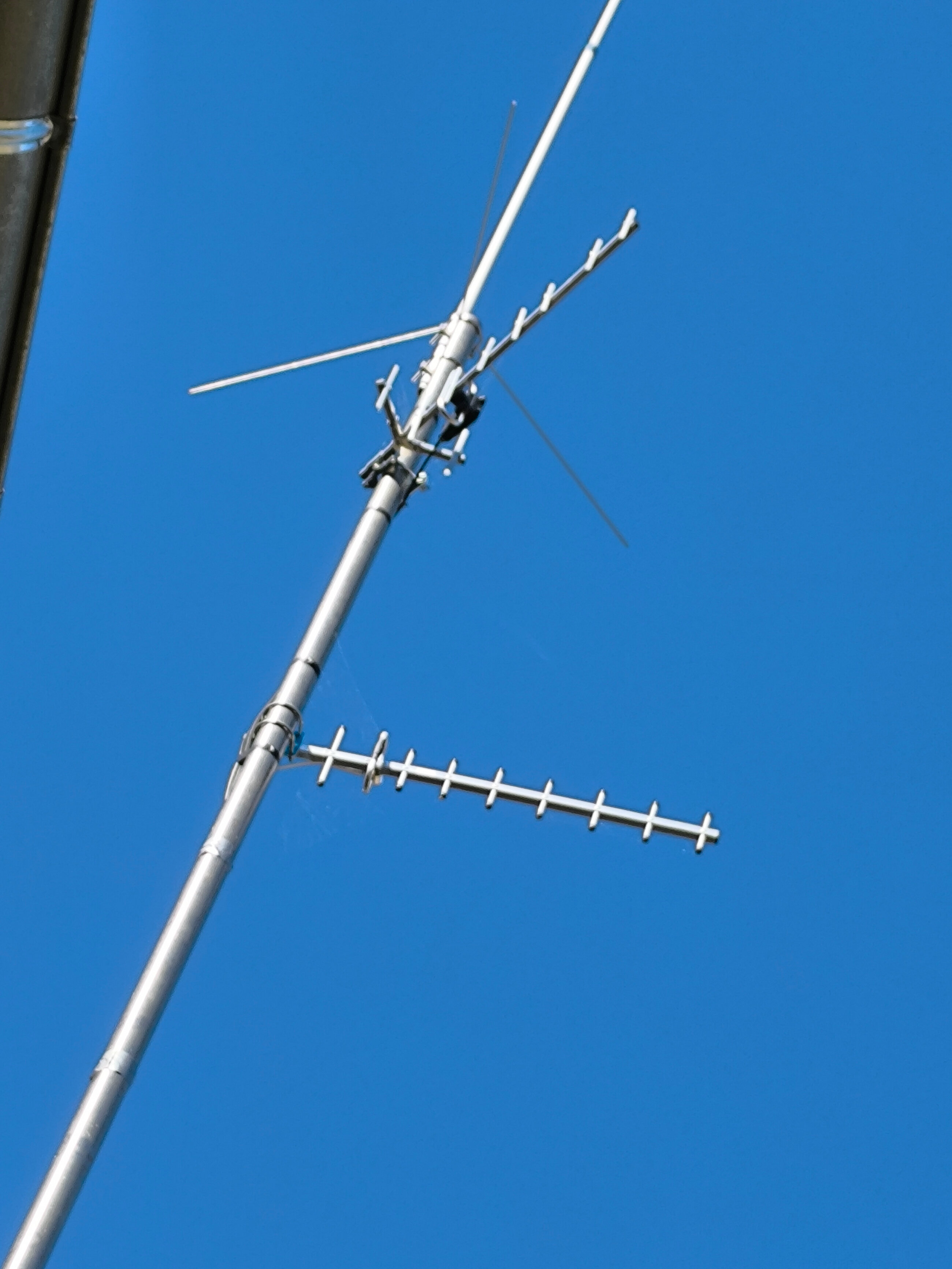

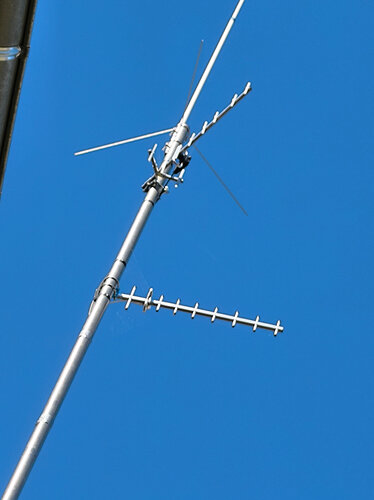

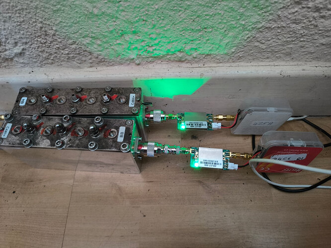

Sur ALi machin il y a des Yagi à 13dBi pour 30 balles. Attention les Yagi sont large bande et peuvent être éblouies par les relais GSM. J’ai été obligé de mettre une cavité (Il y en a sur Alimachin aussi, moi j’ai récupéré des cavités modifiées) avec une perte d’insertion assurée de l’ordre de 2 à 3 dB (Ici c’est 3 dB) donc j’ai installé un PA/Préampli entre la cavité et le module LOra (Heltec). avec un gain de 3dB en TX pour compenser la perte d’insertion de la cavité. Avec ce bazar, j’arrive a couvrir plus de 120 km de façon fiable (Permanent et pas intermittent, , avec un bon SNR)) . J’ai mis 2 Lora pour servir de relais et arroser une zone non couverte.

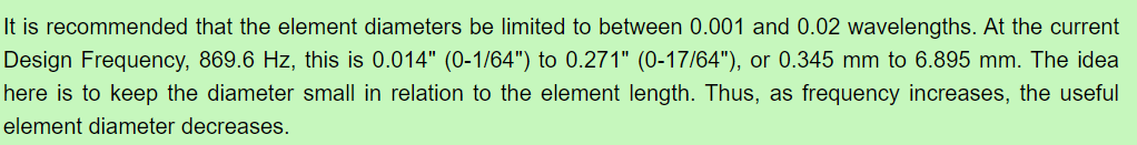

Pour le diamètre, le site de K7MEM que vous indiquez donne la réponse :

Pour le diamètre des éléments, c’est sûr que les recommandations de K7MEM sont valables mais je ne pense pas que vous vouliez construire une antenne pile poil dans toutes les règles de l’art.

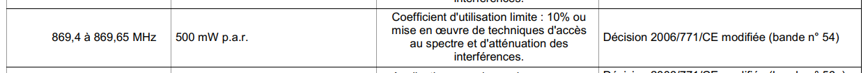

Et je pense que la PAR est limitée à 25 mW et qu’il y a peut-être aussi des restrictions sur les temps d’utilisation (?).

@F5FOD, bien sur tester une yagi maison dans une chambre anéchoîde n’est absolument pas nécessaire.(Je l’aurai surement testée en chambre à l’époque où je travaillais, je faisais souvent des essais en chambre) Le but de ce type d’antenne est la directivité, et le gain. Si on respecte les dimensions données par le logiciel, ça doit le faire. Pour LORA (Meshtatic et autres..) ça devrait le faire, toujours mieux qu’une antenne 1/4 onde pour avoir de la portée. Au vu de mon locator, j’ai été sollicité pour monter un relais, mais pas trop ma tasse de thé, donc j’ai été au plus simple , chez le père Ali…hi. Bon bricolage d’antenne

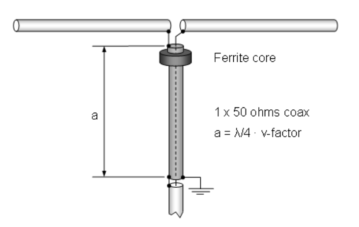

Si l’antenne est un simple dipôle demi-onde simple, son impédance est 75 ohms, il n’y a donc pas lieu d’ajouter un tronçon d’adaptation d’impédance de 1/4 onde.
Si le dipôle est monté dans une antenne genre Yagi, son impédance s’abaissera notablement et un trombone sera peut-être mieux adapté pour obtenir une impédance de 75 ohms.
Oui, DG7YBN, Hartmut, est un ami à moi depuis de nombreuses année. Un cador dans les antennes.
Pas besoin de « transfo » 1/4 d’onde si vous utilisez les logiciels DL6WU, K7MEM qui sortent en 50 ohms.
