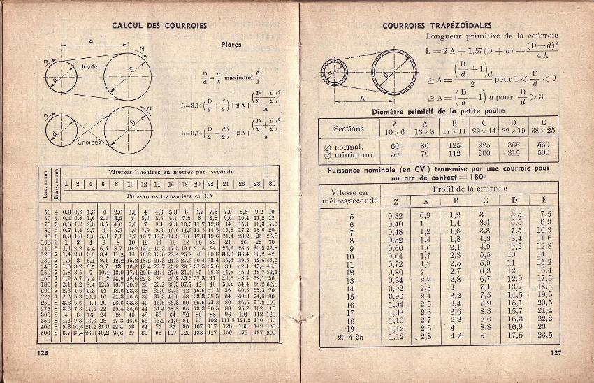

Bonjour à tous.
Voici une photo qui devrait vous éclairer sur la façon de calculer la longueur d’une courroie (plate, trapézoïdale.) Et sinon vous avez la solution de la ficelle que vous passez dans le fond de gorge, vous tendez la ficelle, vous la coupez, sur le bord extérieur de la poulie vous faites la même manipulation, vous mesurez les deux brins, vous faites une soustraction, vous divisez le résultat par deux et vous l’ajoutez au brin le plus court ou bien vous le soustrayez au brin le plus long, (ceci est valable que pour les courroies trapézoïdales ou rondes.) Pour les courroies les plates ou courroies crantées une seule mesure suffie.
Alain.

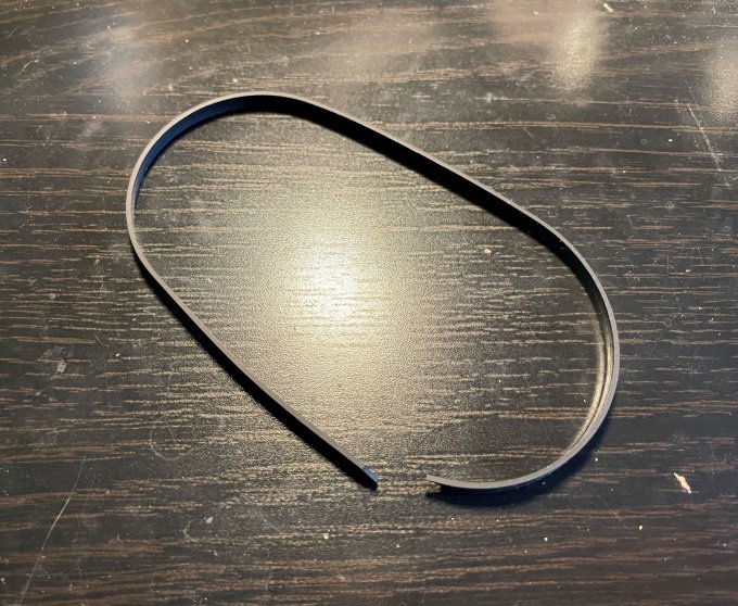

Ci-dessous, un tutoriel en images pour mesurer, définir et approvisionner un grand nombre de courroies utilisées dans nos appareils électroniques anciens + l’adresse d’un site où le rédacteur de l’article s’approvisionne.
Merci ! à Jelora.
Cordialement
jhalphen
Courroies en tous genres :
