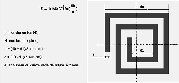

Calcul d'une self imprimée
Question: dans la formule que représente ln qui n’est pas défini
Log népérien
merci; mais je n’en était pas sûr
Moi non plus… :joy:
attention cela dépend un peu de epsilon du substrat si pas de plan de masse et les spires un peu serrées
et la formule n’est plus valable s’il y a un plan de masse et l’epsilon prend alors une très grande importance en ce cas seule une simulation aux éléments finis donne des résultats satisfaisants
