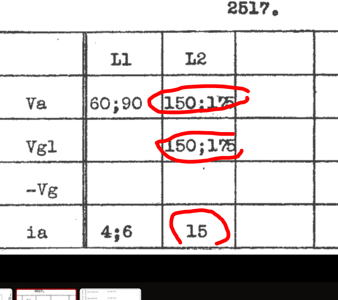

J’ai remis en état un poste PHILIPS 2517 et à la place d’un HP haute impédance, je souhaiterais utiliser un HP classique avec un transfo.
Je dispose d’un transfo de sortie Audax avec un primaire marqué 7000 Ohms. J’ai mesuré le rapport qui est de 50, donc prévu pour un HP 2,5 Ohms.
Si j’utilise un HP de 8 Ohms, l’mpédance primaire devient 20 000 Ohms, ce qui conviendrait pour la lampe de sortie B443.
Mon calcul est le suivant : 50 x 50 x 8 = 20 000, mais j’ai des doutes, car la résistance ohmique ne changera pas.
Je veux avant tout prendre soin de ma B443, alors d’après les spécialistes, est-ce correct ?
les datas du poste donnent une impedance de 150/0.015= 10000 ohms
ton transfo 7000 /2.5 ohms avec un HP 3.5 ohms arrondi a 4 ohms fera l’affaire
Merci Radiolo pour ta réponse. Je parlais de 20 000 ohms en calculant avec les datas de la lampe qui indiquent Va = 250V (tension max) et Ia =12 mA (ou 15 mA sur d’autres). Mais effectivement, la HT du 2517 n’est que de 150V.
