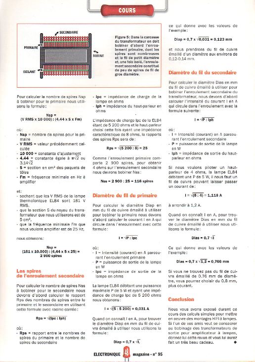

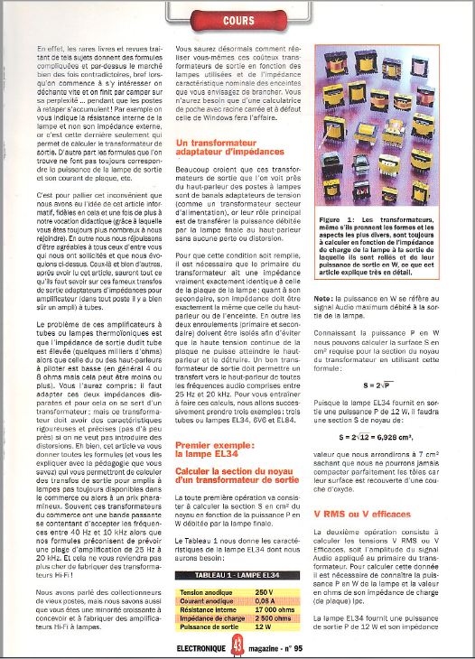

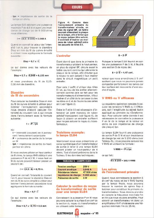

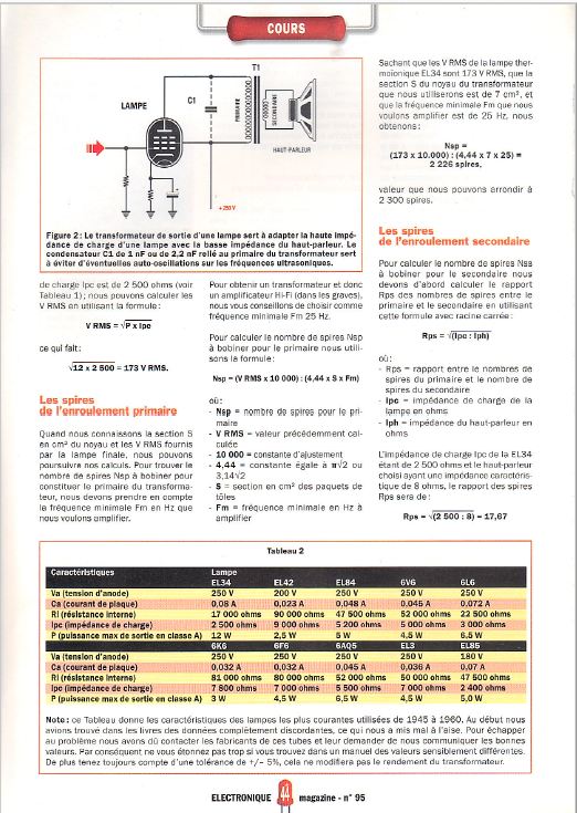

En feuilletant et Electronique loisirs j’ai trouvé cette étude.
Elle intéressera peut-être certain.
Je peux envoyer le scan si vous le désirez
Les autres pages à la suite
suite
suite et fin

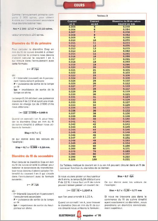

Ce n’est pas inutile, mais simplifié à l’extrème !
Dés le début, calculer la section du noyau sans tenir compte ni de la fréquence minimale à transmettre, ni du courant de repos, ni de la qualité du fer, c’est leger !
Aucune allusion à l’inductance primaire, ni à l’inductance de fuite, ni aux capacités parasites en encore moins à la bande passante !
Mais pour une radio en AM où le « canal » ne permet pas de passer au delà de 5Khz, ça ira très bien 8)
Il suffit de ne pas prétendre à de la Haute Fidélité :mrgreen:
Yves.

Pour ajouter aux légèretés signalées par Yves07 (même pas parler de l’inductance du primaire et de l’épaisseur de l’entrefer), le calcul du courant primaire ne tient pas compte du courant anodique au repos.
Pour la composante alternative calculée de 69 mA et un courant de repos de 100 mA (EL34), cela ferait un courant efficace de : racine (69² + 100²) = 121 mA.
Mais comme ce n’est pas pour un fonctionnement en régime permanent, ce que trouve l’auteur de l’article en oubliant les 100 mA au repos doit être suffisant. Dommage que la théorie soit fausse.

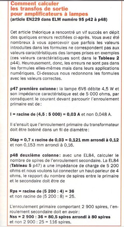

bonjour a tous
attention dans le premier article de Amiot il y a des erreurs (rectificatifs dans le numero 98)pour la 6V6 l’intensite
anodique est 0,03 a et non 0,048 le diametre du fil et de 0,0121mm au lieu de 0;0153 pour la EL 84 le secondaire du transfo fait 4 ohms le rapport et donc de 36 pas 25 et le nombre de spires egale 80,5 spires
un peu de gribouillage sur les chiffres si vous imprimez
A+
Bernard

merci Nounours pour cette précision qui doit être importante.
Bonsoir Michel, c’est partit
voici l’erratum du n°98
