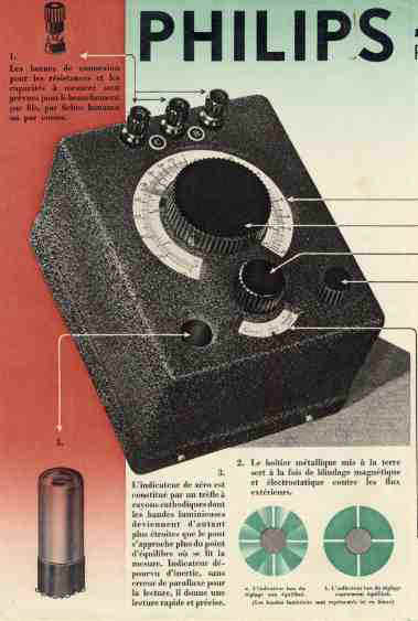

Hello, Je recherche un mode d’emploi ( mème succinct) du pont de mesure Philips MS-342. Il mesure résistance et capacité. Je ne comprends pas les mesures notées % , Contr. etc…). Je recheche le schéma ( par simple curiosité).
Merci.
Joseph. [Joseph]
J’ai la doc complète, je vous l’enverrai.
Salutations.
HLJ [H-L Jeanmonod]
