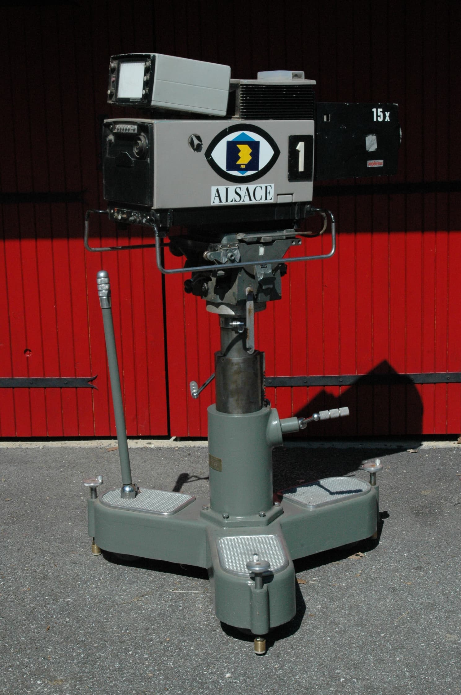

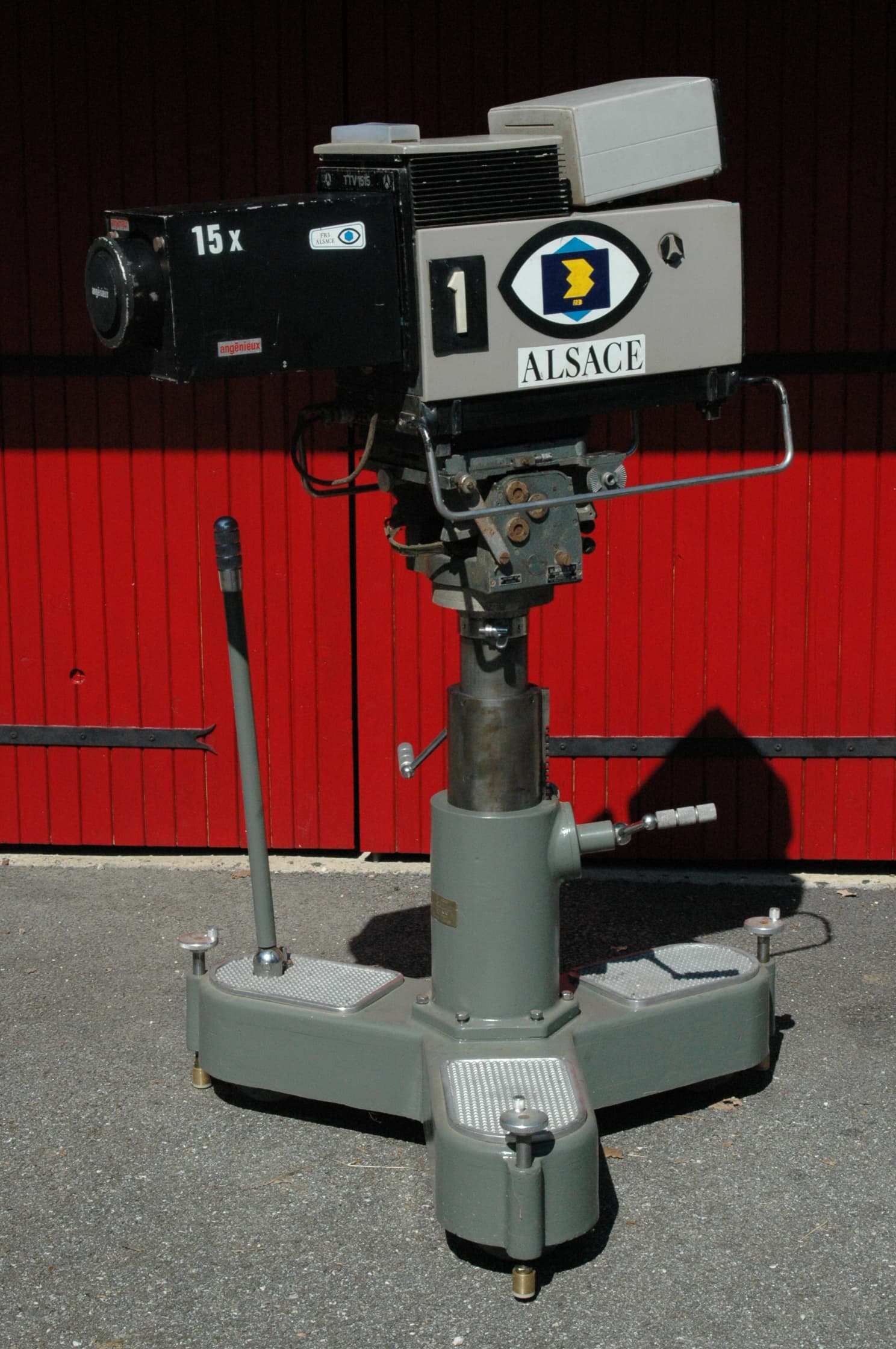

cède une canera de télévision Thomson CSF TTV 1515

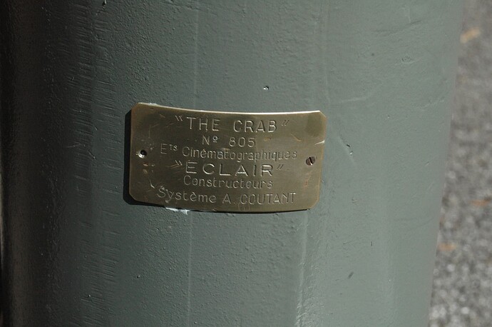

avec son pied « The crab - eclair (constructeur »

A vérifier, mais je crois que cette caméra à liaison « triaxiale » ne peut pas se passer de son rack de studio (pouvant être très loin de la caméra) pour fonctionner ???
Elle ressemble à celle ci

Belle pièce de musée !
Bonsoir Michel,
Oui c’est bien celle là ![]()

D’après le data que j’ai posté plus haut: 35 kg pour la caméra. ![]()
Pour la Société des Etablissements cinématographiques 2 rue du bac 92150 SURESNES Elle a été crée en 1900 . Fermée définitivement
Et le pied, ça ne doit pas être triste non plus !
@kiki37 Bonsoir Jacques,
Oui, a ne pas manipuler avec des tongs… ![]()
