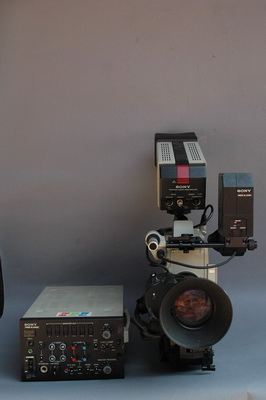

suite
avec DXC 1800P et CCU -M3P
puis je alimenter la camera avec le CCU M3P ? prise 14 pins j’ai le cable
j’ai aussi un CMA-5CE 12V -1A avec prise 14 pins
le connecteur XLR-4 est comme le connecteur pro en metal micro avec 4 pins ?
on le trouve ,et c’est ce que j’utilse , sur les DXC M2 et M3 mais pas sur les 18000 et 6000…helas
Nicolas,
Alors dans l’ordre :
DXC-6000P : Si tu n’as pas de CCZ, alors pas question d’alimenter la caméra depuis la CCU. Le connecteur XLR-4 ressemble effectivement beaucoup au XLR-3, mais avec une broche en plus (sans blague !!). Les caméras sont équipées de connecteurs mâles.
Par contre, si tu as un câble CCQ, pourquoi ne pas utiliser la CCU-M3P juste pour alimenter la DXC-6000P ?
Bien évidemment tu ne pourras rien télécommader sur la caméra bikoze les protocoles sériels de communication sont différents, mais tu t’en fous.
DXC-1800P : avec le câble, tu peux aussi alimenter la caméra depuis la CCU M-3P avec les mêmes restrictions que précédemment, c’est à dire pas de télécommande.
Par contre, j’ai un doute sur l’identité réelle de ton alim. Es-tu sûr qu’il s’agit bien d’une CMA-5CE ? Pour autant que je sache, la CMA-5CE est équipé d’une prise CCJ (10 broches) et non 14 broches. L’alim qui a 14 broches, c’est la CMA-8CE que tu peux bien évidemment utiliser avec un câble CCQ pour alimenter aussi bien la DXC-6000P que le DXC-1800P.
Tu récupères la video en sortie du CMA-8CE pour affichage sur ce que tu veux !
Autre remarque au passage : la CCU-M3P n’a pas d’alim secteur interne. Tu dois l’alimenter en 12v depuis une CMA-8 au moyen d’un câble CCQ-DIN 4 broches qui existe chez SONY. C’est très con, mais SONY a décidé de mettre des DIN au lieu des XLR standard. Va comprendre !!!
Ta CCU-6000P a bien une alim secteur, mais tu n’as pas de câble CCZ : conclusion : tu l’as dans l’os !
Dans les conditions actuelles, utilise plutôt directement la CMA-8CE et le câble CCQ.
Bon courage !

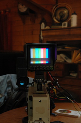

j’ai suivie tes conseils …la 6000 ok fonctionne
n’etant pas un bon photographe la photo du moniteur est en realite parfaite,bandes de couleurs bien nettes
pour la 1800 elle est bien alimente mais pas d’image ? a suivre
la CMA 5EC a bien une prise 10 broches,mais j’ai un cable d’adaptation 10/14 courant max=1A je ne peux donc pas l’utiliser
