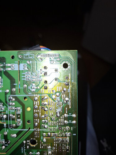

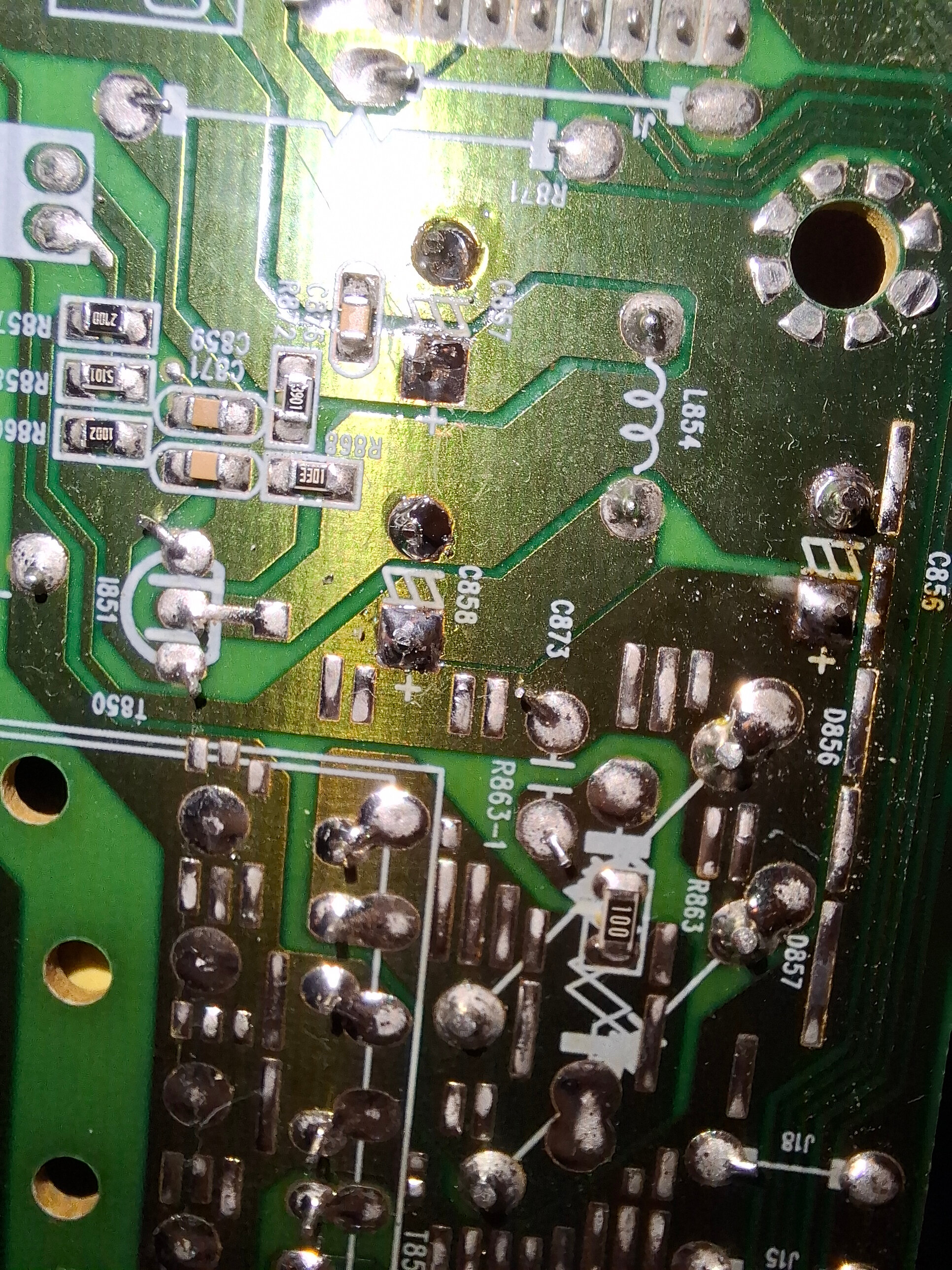

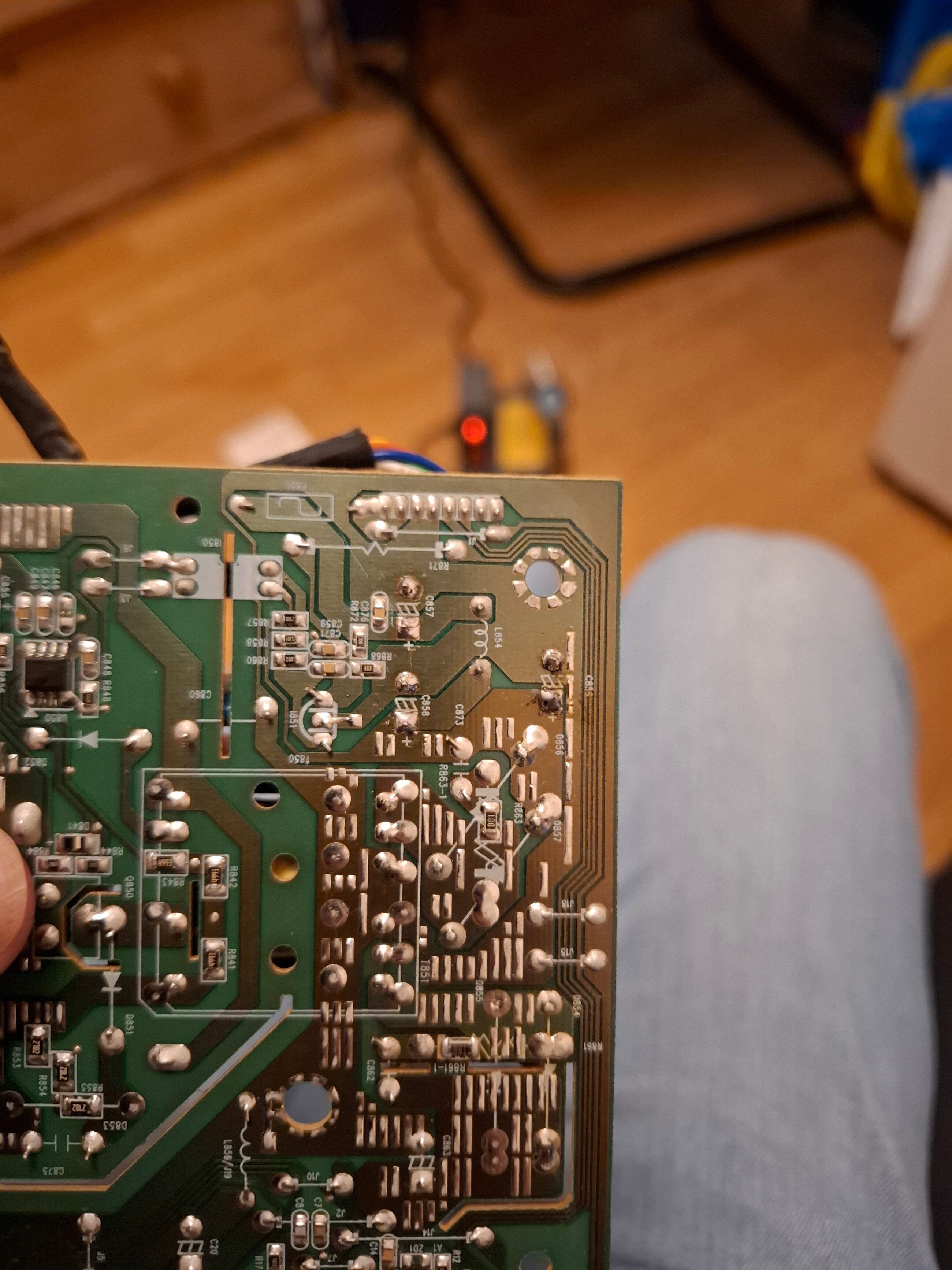

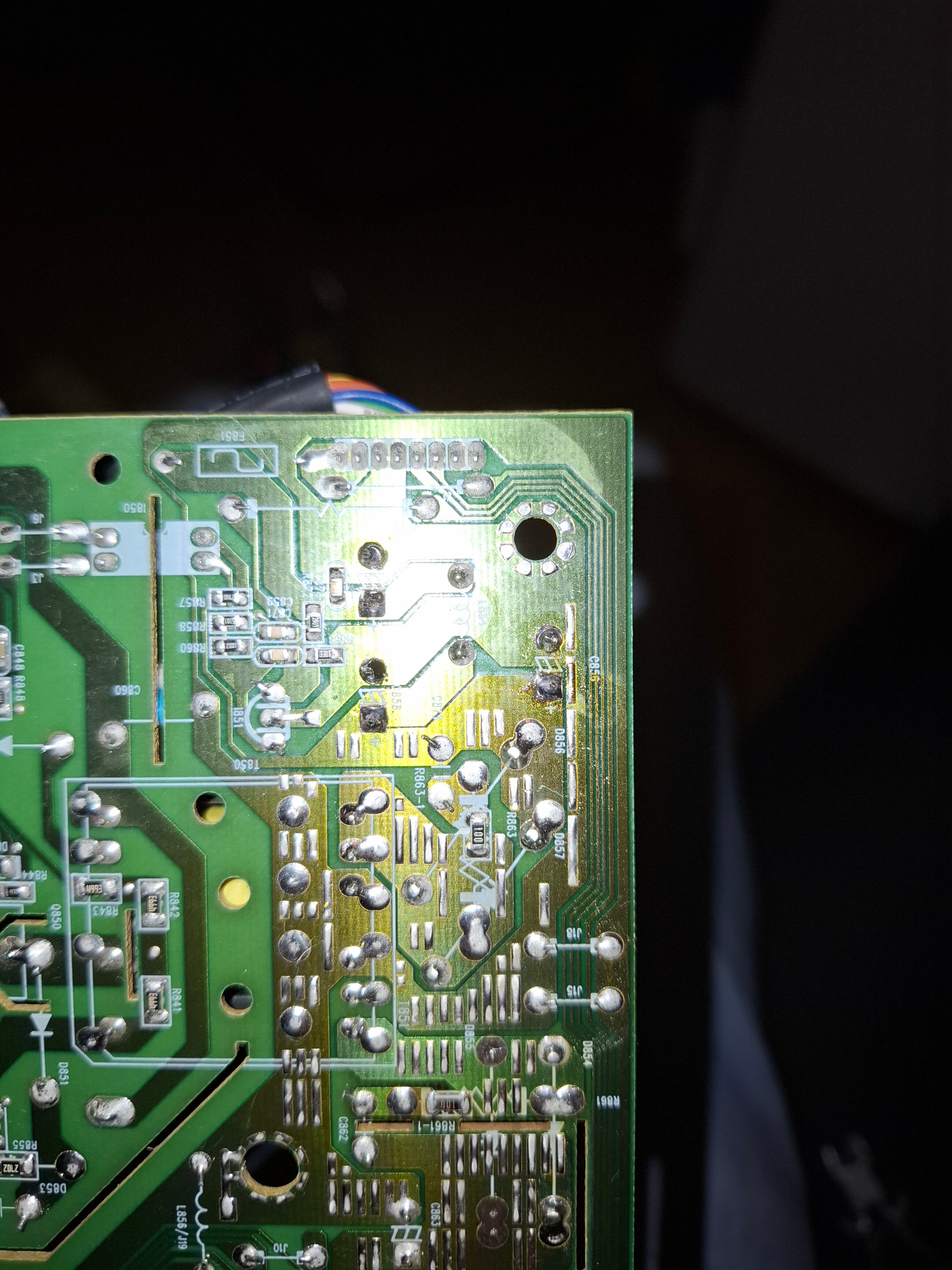

Vous m’avez pris comme tête de turc, eh bien soit. Tenez, voici les soudures qui m’ont permis de sauver mon écran de PC :
Vous allez certainement dire qu’un stagiaire qui vous aurait fait les mêmes aurait passé son stage à faire des photocopies et à classer des papiers (En tant que maître de stage votre rôle était justement de lui apprendre à en faire des belles). La réalité c’est qu’actuellement vous seriez incapable d’en faire autant, surtout dans les conditions où je les ai faite.
