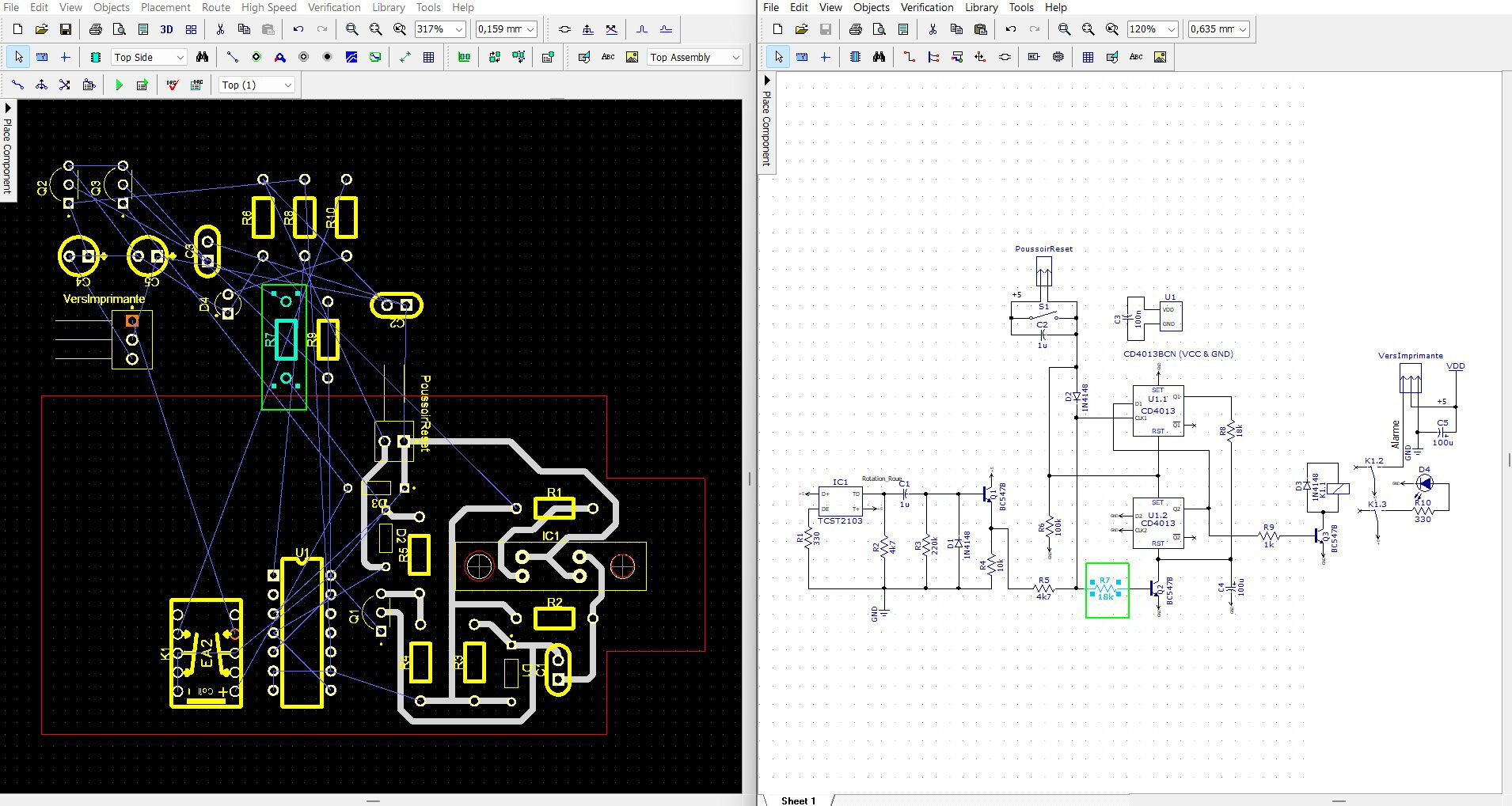

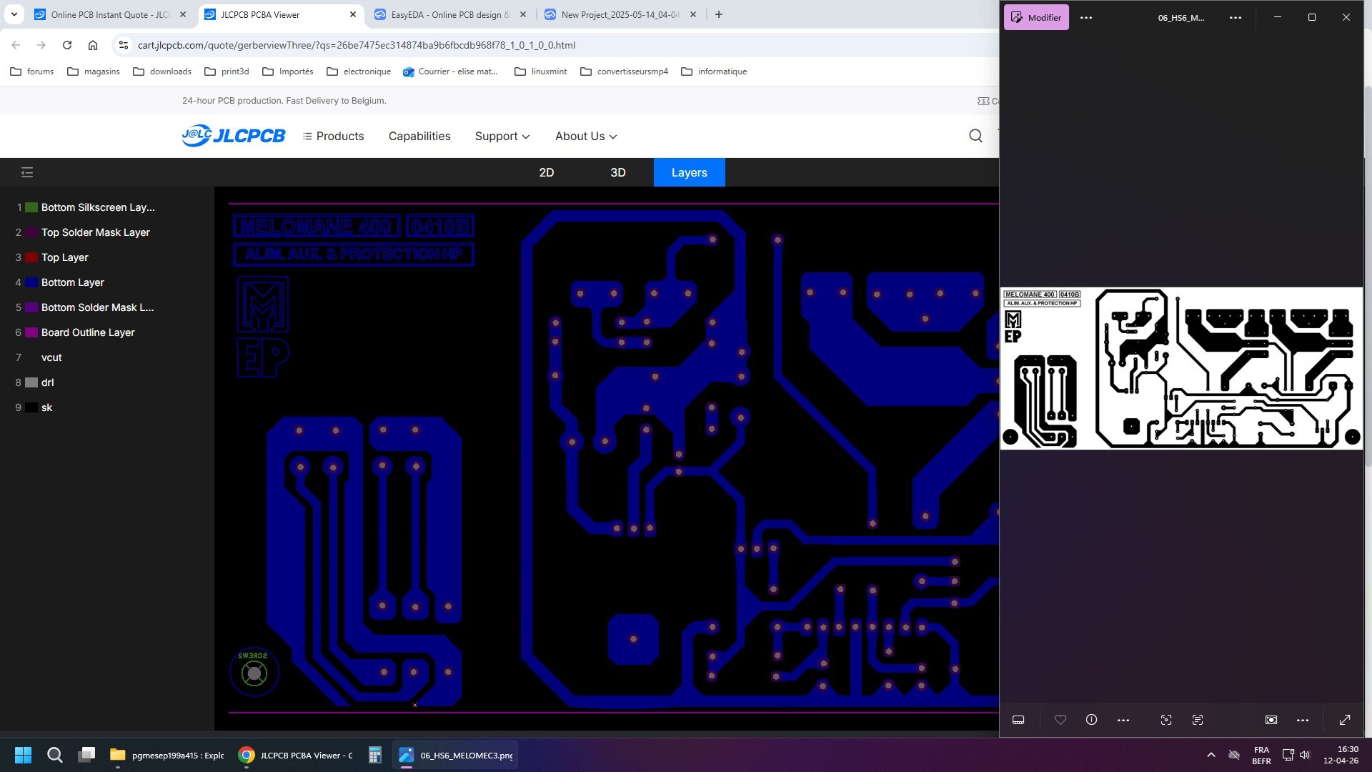

c’est plus facile de rerouter le circuit a partir du schema
j’ai essayé un tiff d’electronique pratique : conversion tiff >> dxf en ligne, import dxf sur easyeda pas de problemes d’échelle
remplir les tracés + ajouts pads,
viewer gerber de jlcpcb
Encore faut-il vouloir s’en donner la peine.
C’est tellement plus simple de dire ‹ je ne sais pas faire ›… :face_with_diagonal_mouth:
Et effectivement, router d’après le schéma, c’est encore plus simple (ci dessous PCB en cours avec diptrace où un clic sur le composant du schéma donne la correspondance sur la partie PCB)
