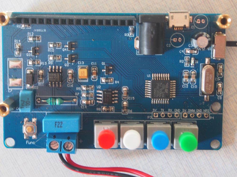

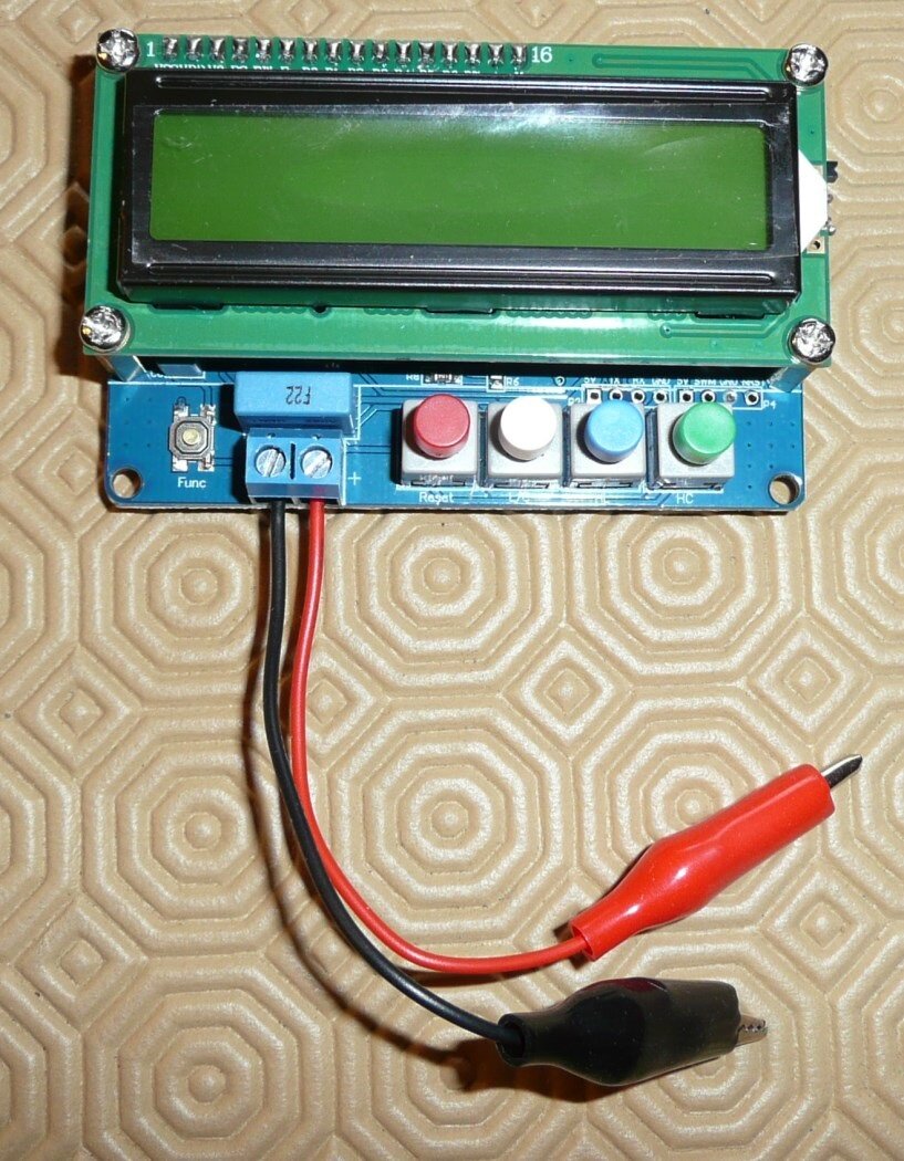

J’ai acheté cet appareil l’année dernière et ressorti de son carton, j’ai voulu le tester !
L 'emploi semble intuitif, mais problème, impossible de lire les selfs, et les petites capacités !!!
Je peux lire seulement les capas supérieures à 1 uF…
J’ai peut-etre sauté une page de la doc…que je n’ai pas. Sur You-tube, j’ai consulté des tutos, et cela correspond à ma manipulation.
Conclusion, il y a un défaut de fonctionnement.
Je m’adresse à la communauté pour une aide bienvenue, si quelqu’un à déja eu entre les mains cet appareil ?
Merci.
JG

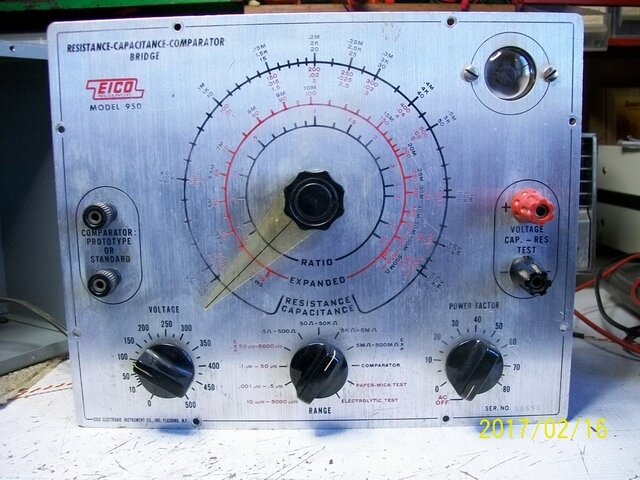

Bonjour. Pour tester mes capacités je me sert de ce vieil appareil, un Eico 950B datant des années 1960/1970. Il permet de tester la bonne santé des condensateur de 10 pF à 5000 µF sous tension continu pouvant montée à plusieurs centaines de volts, et cela est important pour du matériel à tube.
En effet un test sous basse tension ne fait pas obligatoirement ressortir un défaut, qui ne sera visible qu’une fois la capacité mise sous HT.
Cet appareil permet de mesurer la capacité du condensateur et son état interne pour des modèles papiers ou chimiques. Payé 20$ il y a une vingtaine d’année. Ce matériel existe aussi sous d’autre marque comme Heathkit.
— En plus, c’est un PONT de mesures (Bridge en anglais) ! Il doit y avoir aussi un potentiomètre de compensation de la résistance interne du condensateur à tester (power factor), de telle manière que la déviation de l’œil magique dans le coin à droite soit la plus faible possible ! En l’adaptant, cet appareil pourrait même mesurer des selfs !
— Cordialement !

Le probléme semble venir de l’horloge des fréquences. J’ai examiné à la loupe toutes les soudures…rien vu.
Donc poubelle, commande trop ancienne pour tenter un remboursement.

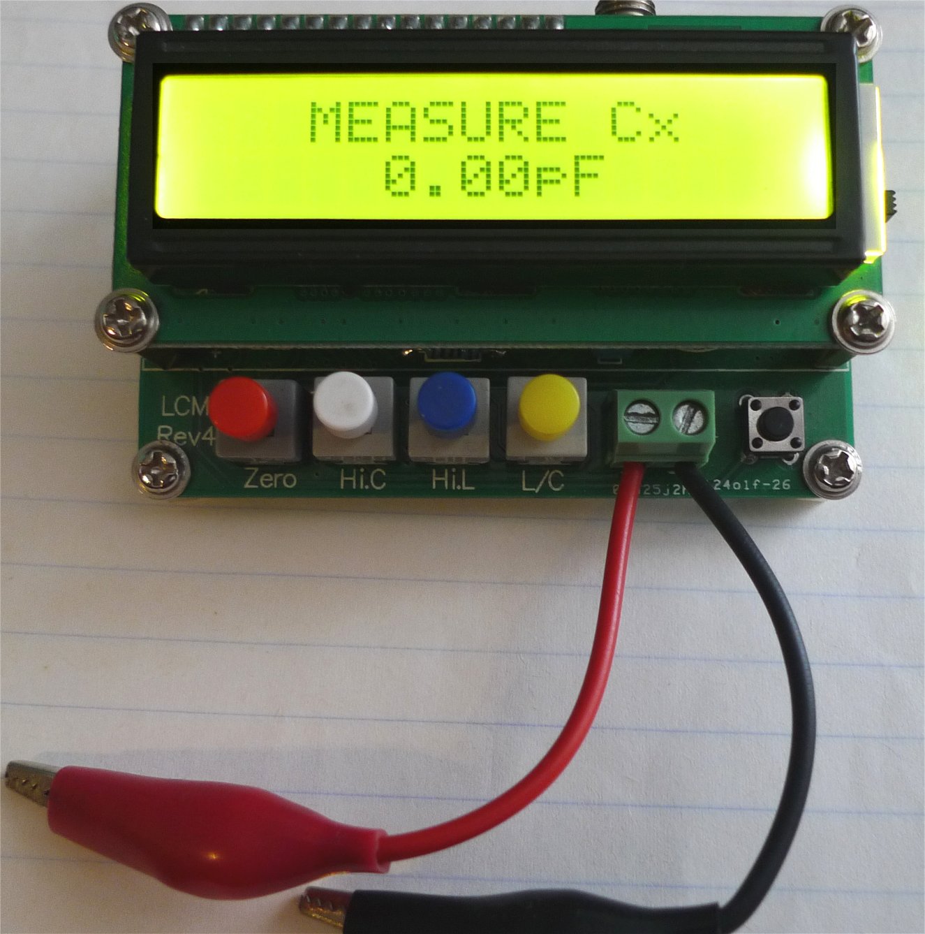

@ JJ Goupy :
Il semble d’après la photo que ton LCmètre n’est pas le LC100-A, mais une version dépouillée pour gagner quelques centimes d’€.
Voici le LC100A original (2011) :
Les différences visibles : à gauche indication de la release du firmware (4.5 sur le mien et actuellement 4.7 pour ceux en vente) et à droite il y a un bouton (sans cabochon) qui affiche la fréquence de la mesure en cours.
Dans ces modèles, ils utilisent un µC STM8S103.

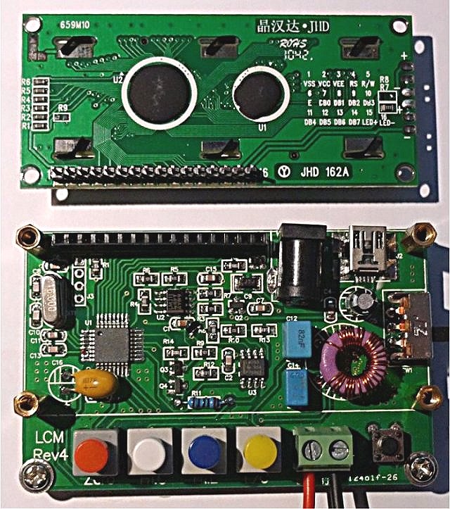

L’appareil ouvert :
Le composant qui pourrait éventuellement vieillir prématurément est le condo tantale (jaune).
Les autres condensateurs ne sont pas prêt de vieillir, vu leur condition d’utilisation : tension maxi de 5Vdc.

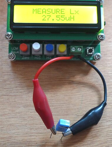

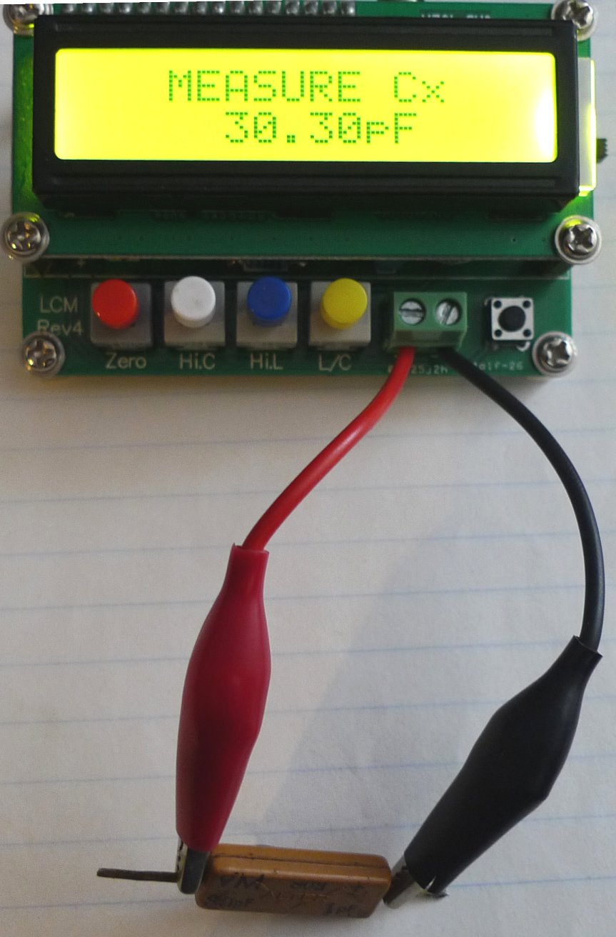

Je possède le mien depuis 2011 et voici le résultat d’une mesure d’un condo étalon au mica avec fils de sortie dorés, valeur marquée : 30pF ±1pF :
Pas mal pour un appareil de 9 ans.
Jean
J’ai comparé les deux circuits, le mien et le tien…sur le mien, pas de self, pas de capa. jaune, et moitié moins de composants ! Je me demande s’il est pas passé à coté de la fabrication et pas fini. C’est le risque des produits chinois.
Pour l’essai des capas avec Ht non vidée, je connais, mais il arrive d’oublier …
Cdt
JG

Bonjour Dominique & JG,
Votre LCmeter n’est pas équipé du même µC, vous avez un STM8S903K3 et sur le LC100A c’est un STM8S103F2.
Le µlogiciel est différent de celui de la carte du LC100A.
Avez-vous essayé différents type l’alim : par le port USB, par une alim classique (non à découpage) par le jack ?
Les datasheet du µC se trouve facilement sur le net, vérifier directement sur ses pins du µC les tensions d’alim et leurs ronflette, la présence et la forme du signal d’horloge.
