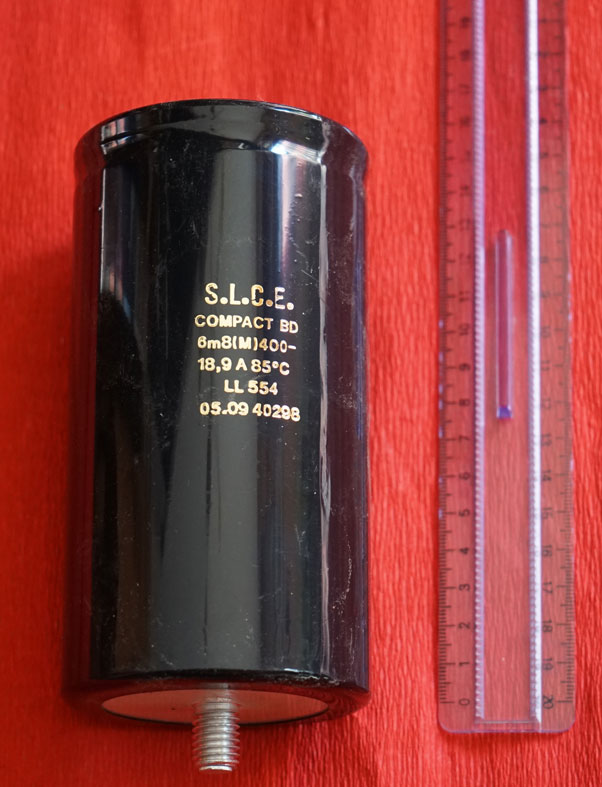

Quelle capacité , quelle tension de service de ce gros condensateur électrolytique marqué ainsi , merci pour tout renseignement :
SLCE
COMPACT BD
6m8(M) 400-
18,9 A 85°C
LL554
05.09 40298

D’après ce qui marque dessus je dirais 6,8 mf 400v

a priori 6800µF (idem Jacky)

Ou plutôt 6,8µF 400V ,
Je vote pour 6800µF 400V.
Et alors, il pourrait venir d’un onduleur…
Tx
tout depend comment il est gros ?
6,8 mF = 6800 µF
6800µF sous 400 V, ça devrait avoir la taille d’une bouteille d’un litre
6,8 µF, la taille d’une rouge à lèvres
Michel…
Des photos du condo, à coté d’un décimètre ??
De quel appareil provient’il ??
Et, à quel endroit de l’appareil est-il installé ??
La réponse a été donnée par François77
Le mieux c’est de faire confiance au constructeur.
http://www.slcecondensateur.com/compact.pdf

Merci à tous en particulier à François pour le catalogue SLCE , c’est donc bien un 6800 µ F ou 6,8 m F , bien gros disons , comme une cervoise de 33 cL ou même de 0,5 L .
Du coup disposant d’une pile plate traditionnellement appelée pile ménage (4,5 V),j’ai chargé ce condensateur , expérience absolument sans danger , et l’ai déchargé à l’aide d’une ampoule à incandescence de 3,5 V , la lampe a brillé une fraction de seconde avec la même luminosité que branchée sur la pile , on peut donc conclure à un bon fonctionnement de ce condensateur , ces condensateurs de valeur énorme peuvent délivrer un courant limité seulement par le circuit de décharge .
Si il avait été chargé sous 400 V ,je n’aurais pas été aussi détendu que précédemment , ces condensateurs ont une mémoire d’éléphant , je me souviens , surtout ma main , d’avoir malencontreusement touché la HT avant filtrage d’un gros ampli à tubes ,(700V) aussi dans mes bricolos ou la HT est présente sur des fortes capas , je respecte le conseil des tubistes expérimentés , laisser soudé en permanence à leurs bornes une résistance bien calculée pour assurer leur décharge au bout d’un « certain temps » l’appareil étant arrêté .
Ce condensateur me rappelle un ampli Loyez que je fis il y a longtemps , et l’envie me vient d’en refaire un avec un filtrage équipé d’aussi forte valeur de capa la réponse en impulsion et la tenue du grave doit être exceptionnelle .
Moralité ne pas confondre charge de condensateurs et charge d’éléphants celle là on la voit venir .
D’après la formule bien connue Q = CU = It, il est normal que la lampe ne brille « qu’une fraction de secondes » : elle doit briller en gros CU/I soit 6.8 10-3 x 4.5 / 0.3 = 0.1 secondes.
Si vous le chargez sur 230V redressé, soit 325 V crête, et que vous branchez une ampoule de 60 watts (0.26A), elle brillera 6.8 10-3 x 325 / 0.3 = 5 à 7 secondes… En fait c’est plus puisque quand U diminue, I diminue également…
